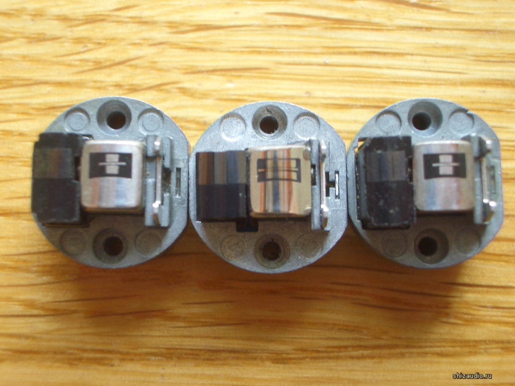

Тема: Кассетный магнитофон Tandberg TCD 440a - стирающая головка
    Аватар для strudelvox
    17.12.2013
    1
    Вопрос Кассетный магнитофон Tandberg TCD 440a - стирающая головка
    Оная накрылась Межвитковое, индуктивность ноль, сопротивление ноль. Из-за чего накрылась,
    уже найдено и починено. Как выглядит головка и где расположена -
    можно поглядеть здесь: http://sportsbil.com/tandberg/tcd-44...ustr-parts.PDF
    Там же и остальные мануалы на тандберги есть, кому надо.
    Головка, к сожалению, более не продается.
    Поэтому решено ее соорудить из, к примеру, акаевской головки. Хорошо
    подходит по размеру головка от GX-75, толщина у нее 3 мм, угол наклона можно шлифануть.
    Или еще лучше подходят бошки от GX-F66RC, они уже с наклоном. Может, подойдет и от
    https://forum.vegalab.ru/showthread.php?t=51023
    но, человек уже выкинул старую, я ему написал.
    Может, еще кто-нибудь подкинет идею? Или саму головку, ее толщина 3-3.5мм, тонкая она.
    PS. Стирающие головки взаимозаменяемы у моделей тандбергов 420а, 440а, 3014, 910. Может, и от 330 подойдет,
    если лишние дырочки пробуравить.
