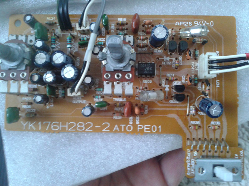

    прелюдия:
    недавно купил себе на аукционе усилитель marantz pm-54 mk2. после снятия верхнего защитного кожуха было обнаружено очень много пыли и следы (похоже машинного) масла на некоторых платах (в том числе и тонального баланса) в лицевой панели и на самой внутренней стороне этой панели. в таком состоянии включать не рискнул, а разобрал и все почистил. после очистки усилитель включился и стал усилять как ему и положено
    собственно проблема:
    в процессе изучения всех его способностей была обнаружена проблема: регуляторы высоких и низких частот работают только на один канал. тональный баланс второго канала "завис" как будто регуляторы и не сдвигали из среднего положения. если выставить оба регулятора в среднее положение, то тональных баланс в обеих каналах одинаковый. грешил на "залипшую" кнопу tone defeat (на схеме она на плате PE51), которая пускает звук в обход регуляторов вч. и нч., но с ней все ок (в нажатом и отжатом положении все прозванивается как положено). напряжение питающее плату, напряжение на ногах микросхемы и транзисторов проверял: все как и указано на схеме.
    как вариант планирую еще выпаять сами регуляторы, но что бы одновременно на обеих только один канал перестал "работать" как-то сомнительно. хотя может в них тоже попало масло и оно как-то коротит дорожки.. но тогда эффект был бы наверное другой.
    может подскажете сходу в чем еще может быть проблема? помогите разгадать ребус ;)
    выпаять и прочекать элемент смогу, где надо напряжение тоже померяю. если все не так очевидно, конечно буду искать того, кто сможет посмотреть пациента.
    Всё подряд собрался выпаивать? Или лучше пойти традиционным путём- сначала найти причину, а потОм уже браться за паяло?
    Имей ввиду, что копаные аппараты многие мастера в ремонт не захотят брать.
    А вообще аппарат нуждается в хорошей профилактике. Если только этот дефект устранить, скоро начнут вылазить ещё и ещё. Время уже пришло.

    По умолчанию Re: marantz pm-54 mk2: не работает тональный баланс на один канал
    что Вы имеете ввиду под профилактикой
    Во первых отчисткой от грязи и окислов всех переключателей и кнопок , химией , описание что применять есть и на форуме . Та же процедура нужна для многих переменников в аппарате и только после этого можно смотреть саму схему.
    Проверьте пайки на плате, для начала,затем резистор 220кОм,который замыкается переключателем в цепи ОС и полевой транзистор.
    Ощущение - дурит переключатель.
    P.S.Электролиты ни при чём.
    спасибо всем за советы. вчера выпаял переменник для нч.: сопротивление на "барахлящем" канале превышало минимум в 5 раз номинал резистора (другой канал ок). разобрал и почистил ползунки и дорожки. сопротивление стало в пределах нормы. сегодня повторю операцию с переменником вч. и буду пробовать включать.
    Последний раз редактировалось observer; 17.12.2013 в 19:33.
    Аватар для observer
    08.11.2006
    Беларусь, Минск
    5
    со вторым регулятором такая же фигня. один канал норм, второй - грязные контакты на ползунках. мистика. почистил - все работает.
    все, тему можно закрывать. всем спасибо.
    п.с.: буду потихоньку все регуляторы и кнопки чистить в аппарате.
