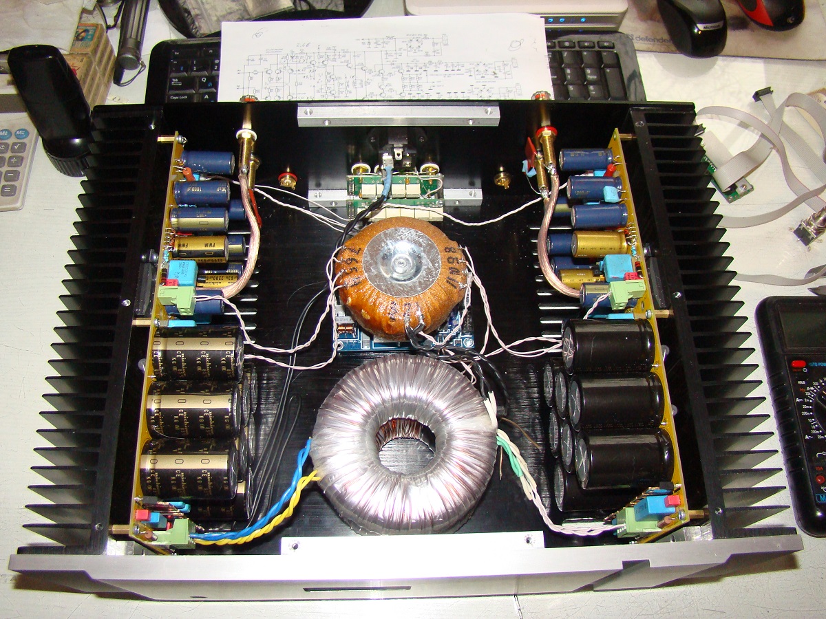

    Начало: Без ООС:https://forum.vegalab.ru/showthread.php?t=34816

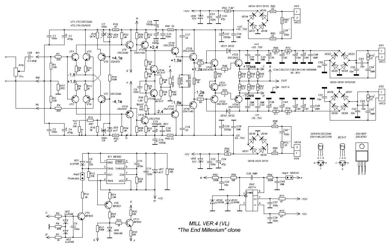

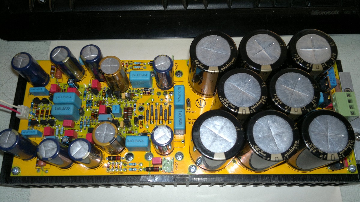

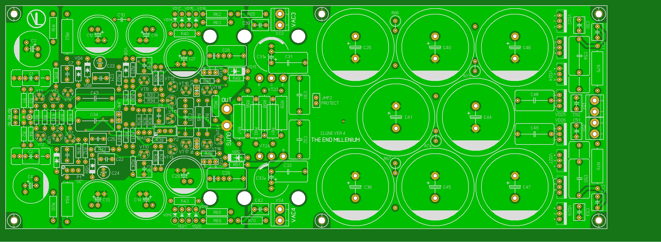

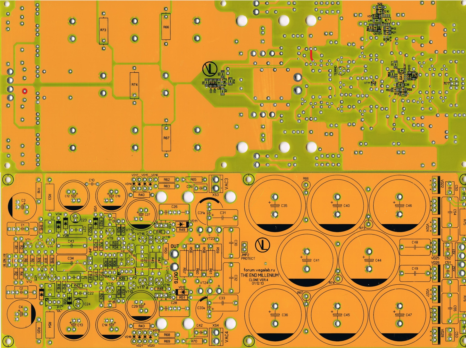

    Начинаем с ПП, они общие, с блоками питания, с защитой, и интегратором. Размер 274*102 мм. Схема такого варианта прилагается.
    Платы крепятся к радиатору параллельно, с зазором 8-10мм.

    В схеме появились изменения, см.............R14, R16=3 kom, как оригинале.
    vt2, vt3 проверьте. Vt2 должен быть 2sa970, vt3 - 2sc2240
    Нашёл ошибки в ПП: нет соединения между коллекторами Т18 и Т20 и С51, нет соединения с полигоном, см. ПП, 1 картинка

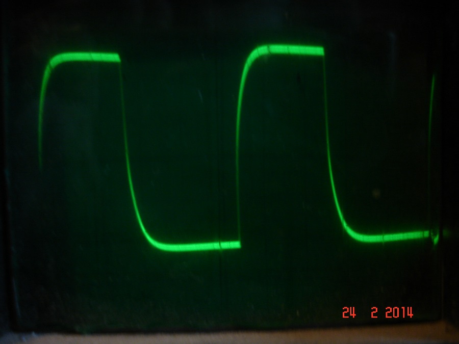

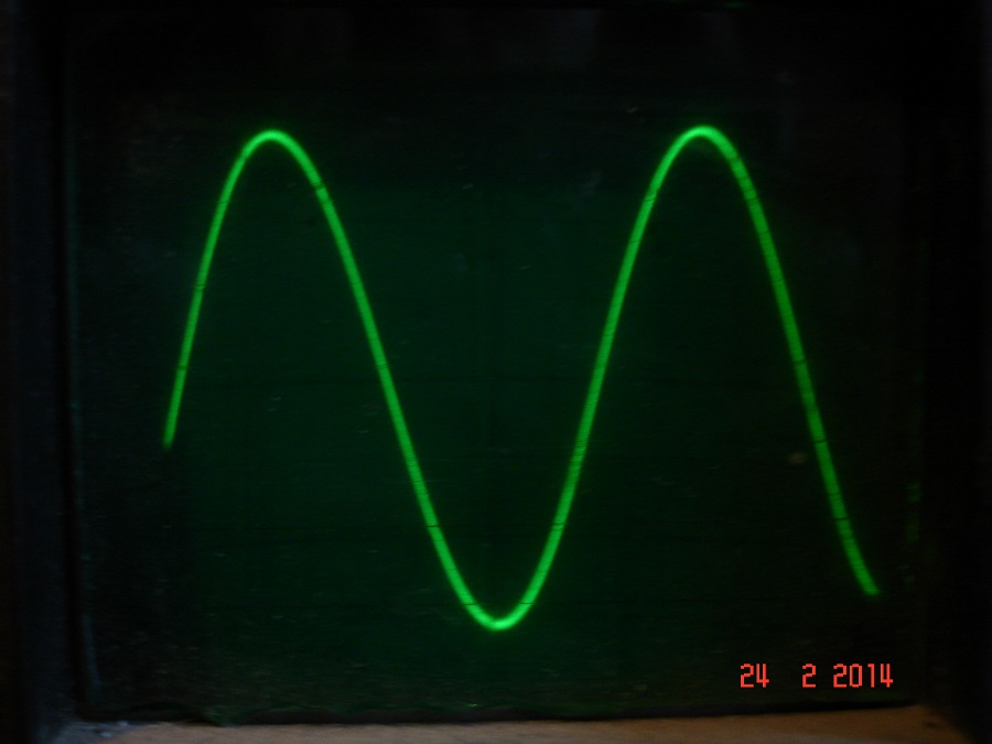

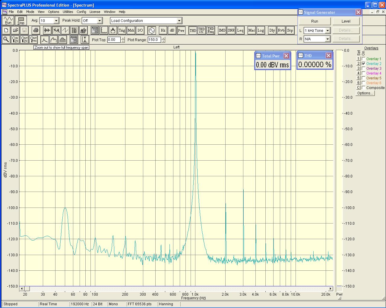

    Синус и меандр 100кГц

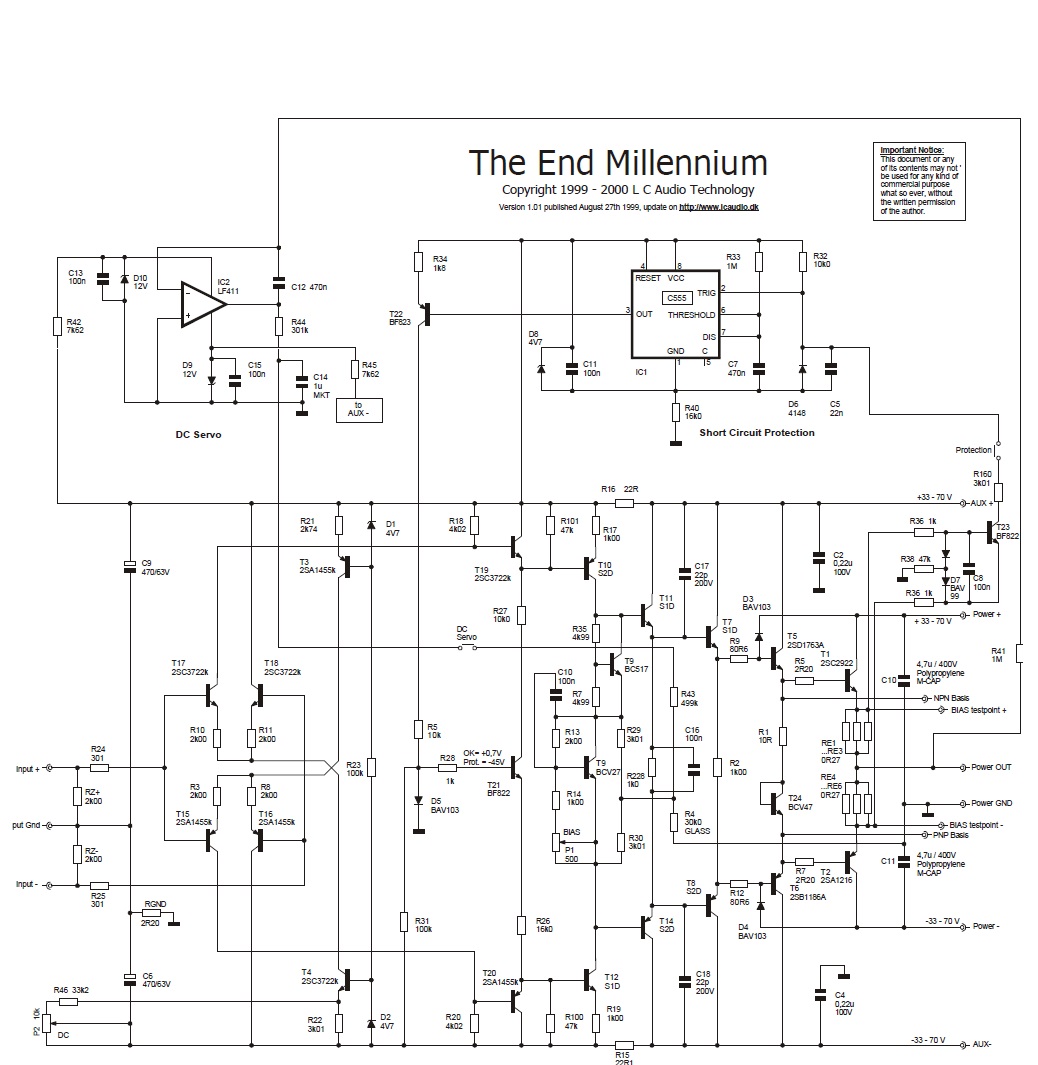

    На схеме вроде как опечатка номинала:MILL VER.4(VL) R17-10ком,а у LC он там R31-100ком???
    Завсегдатай Аватар для UFHBY
    20.05.2008
    Ханты
    1,360
    По умолчанию Re: Собираем The End Millenium ver 4. clone
    Есть такое дело. В парт-листе поправил.
    Хм.. Тогда уж и R13 (R32 у оригинала) ставим 10к, а не 1М. Тоже поправил.
    Надо схему корректировать... R40,43=22om, как в оригинале.
