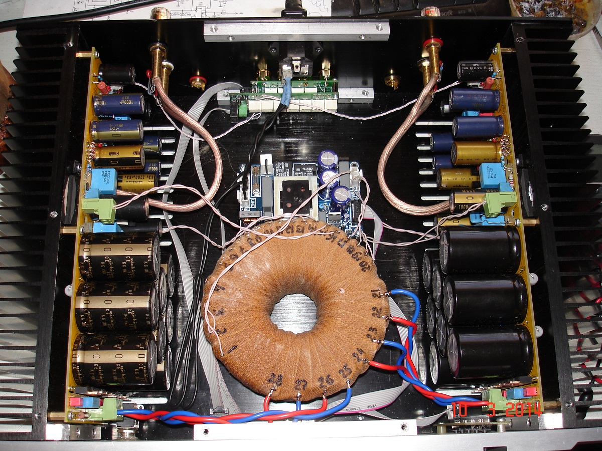

    Начинаем с ПП, они общие, с блоками питания, с защитой, и интегратором. Размер 274*102 мм. Схема такого варианта прилагается.
    Платы крепятся к радиатору параллельно, с зазором 8-10мм.

    Андрей Константинович

    Пока нет деталей для ПП и самих плат...

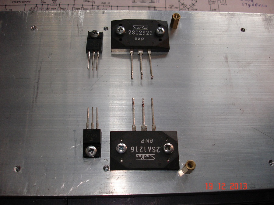

    на место нагромождения эмитерных двухватников просится 0.1/0.15 Ома каддок или бурнс в ТО-126/220 с радиатором

    По умолчанию Re: Собираем The End Millenium ver 4. clone
    funny the rat, и место как раз под них есть там.. по диагонали. Выбор каждого. быть или не быть
    Без всяких диагоналей спокойно встают, двухслойку можно смело сверлить
    Это не "нагромождение". Это продуманная и не раз примененная двухэтажная конструкция, хорошо зарекомендовавшая себя в нескольких усилителях. (см. Зуевский, ВВС2011,"Немецкий").
    Можно было бы предусмотреть посадочные места под вышеупомянутую "экзотику". Только предложений не было.
    да при желании они и сейчас встанут нормально, просверлить дырки нe проблемма. Безиндукционные ТО встают изящннее и радиатор им нужен совсем небольшой который как раз посадочные для двухватников прикроет. Один только момент в ТО 0.11 ома и правда экзотика, или 0.1, или 0.15

    ...Один только момент в ТО 0.11 ома и правда экзотика, или 0.1, или 0.15
    Два по 0,22 в параллель и без радиатора?
