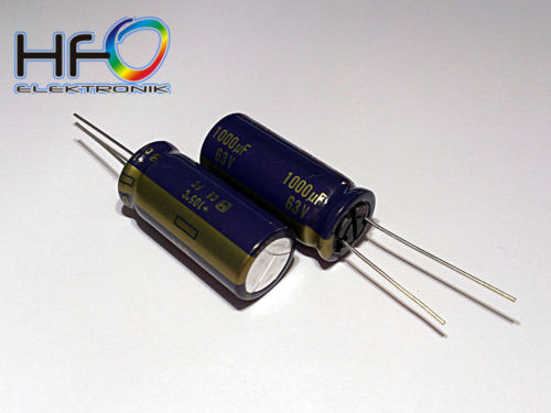

    В мощный БП ставлю такие кондёры:
    Nichicon KG Gold Tune TYPE I 10000uf 63v audio ELECTROLYTIC Capacitor cap
    Для питания УНа такие кондёры:
    Panasonic series FC 1000uF 63V radial electrolytic capacitors LOW ESR

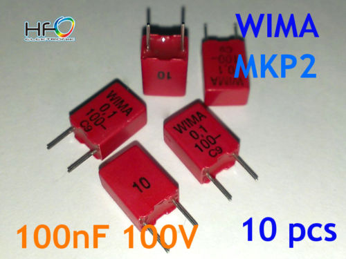

    Сделал заказ:
    2SC2705 & 2SA1145 TRANSISTOR AUDI Toshiba TO-92L
    WIMA MKP2 capacitors 100nF 100V 10%

    Андрей, какая суммарная емкость получится в питании УН (на одно плечо)?
    2200uF+1000uF+1000uF+1000uF=5200uF
    BK 40000uF+1000uF
    Последний раз редактировалось MAXIM_A; 17.12.2013 в 20:10.
