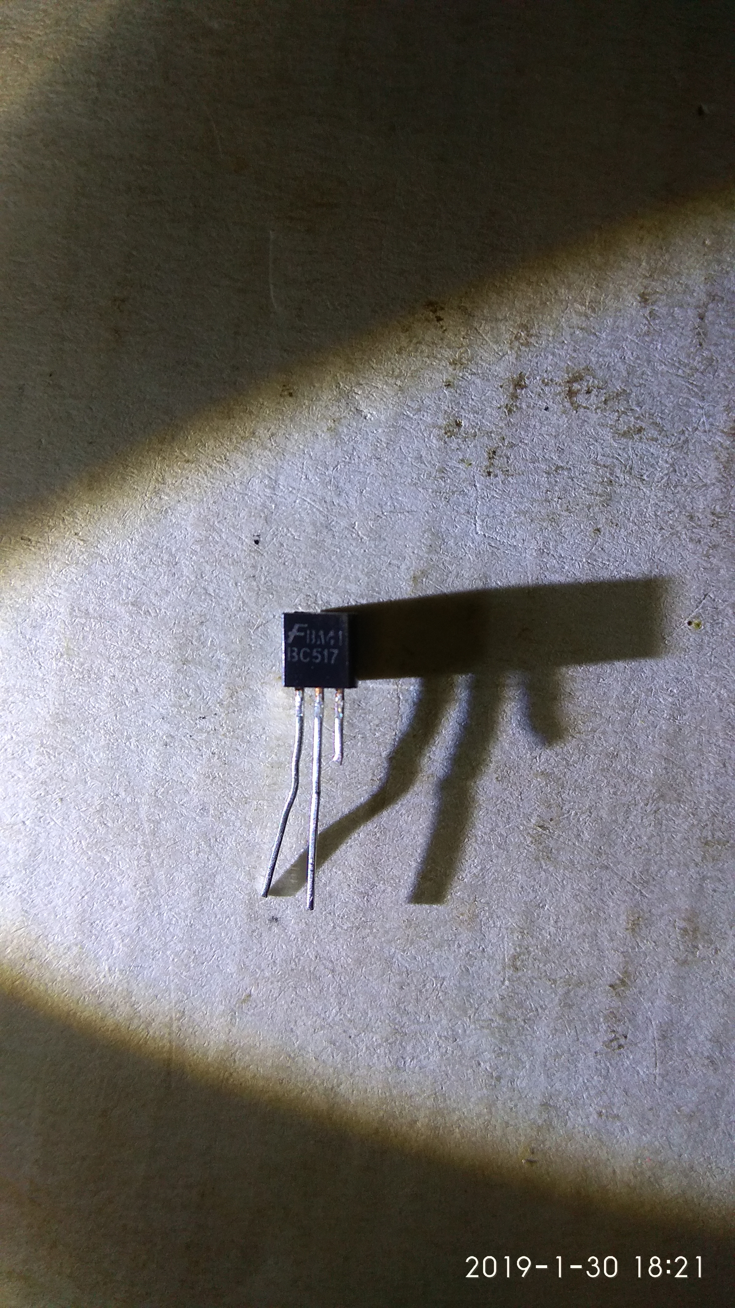

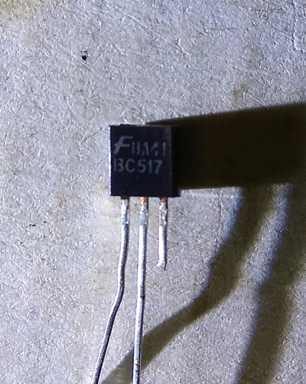

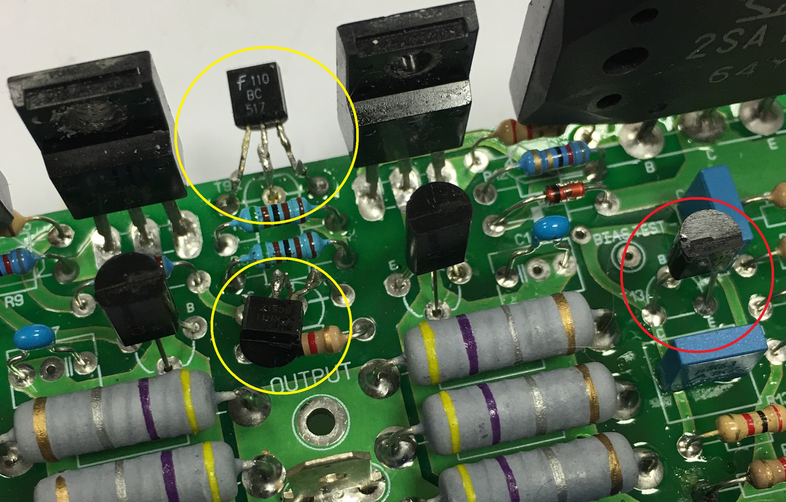

    Господа - товарищи!
    Хоть какой-то свет в тоннеле появился!
    Во первых спасибо всем кто тыкал меня носом в плату на предмет ошибок в номиналах резисторов. Я отложил милла на несколько дней и занимался немного 8851 акустикой. На свежу голову сегодня проверил все резисторы, по мимо того что мне явно указали, нашёл ещё в 2х местах ошибки в номиналах, исправил.
    Включил, правда прогресса не наблюдалось, кроме маленького - в контрольной точке на базе т11 появилось +0,6в (был минус питания) ну хоть что то. Правда напруга на коллекторах т12 т13 не устанавливалась. Тогда решился все же по совету MAXIM_A перевернуть транзисторы BC517 не в соответствии с маркировкой на плате (у меня маленькие зеленые, не с этой темы).
    И вот, наконец то! На коллекторах т12т13 по 2,5в на т16т17 по 2в, на т18т19 по 1,4в
    Но! я перевернул только 2 транзистора т21 (в диодном включении) и т14
    почему их - я подумал, что они возможно впаиваются с обратной стороны платы (отмечены в желтых кругах), но тогда тот что в красном под вопросом, перепаивать ли.
    Если, все же неверна именно цеколевка транзистора (больше склоняюсь к этой версии), то тогда и т15 надобно перевернуть.
    Как думаете, перевернуть т15? хотя выше вроде народ обмолвился что 517е изЧипоДипа вроде как с павильным расположением ног и соответствуют маркировке на плате.

  5. #4324

    надо взять себе за правило проверять детали перед установкой. в том числе транзисторы на цоколевку, тогда гаданий точно не будет, крутить или нет
  6. #4325
    Аватар для MAXIM_A
    13.11.2007
    МО Салтыковка
    76
    11,981
    По умолчанию Re: Собираем The End Millenium ver 4. clone
    На эмиттерах Т20, Т22 = 0,7в. Должно быть, если нет, переворачивай...
    ---------- Сообщение добавлено 19:43 ---------- Предыдущее сообщение было 19:36 ----------
    Это про Т21...
    ---------- Сообщение добавлено 19:45 ---------- Предыдущее сообщение было 19:43 ----------
    Если напряжения нормальные, то Т15 работает...

    Цитата Сообщение от Mr.Twister Посмотреть сообщение
    н
    Не,не меняется, болтается, по моему само сабой, между 0,51 и 0,54 в положительном плече, 0,50 и 0,53 в отрицательном
    Т15 перевернуть...

    ---------- Сообщение добавлено 12.02.2019 в 13:37 ---------- Предыдущее сообщение было 11.02.2019 в 22:45 ----------
    Легко проверить тестером, Б-К=0,7 Б-Э=1,4
    ---------- Сообщение добавлено 18:27 ---------- Предыдущее сообщение было 18:12 ----------
    Вложение 337997
    Справа эмитер
    Вложение 337998
    это в режиме прозвонки диодов?
    у меня в этом режиме мультиметр кажет значения 1908 и 805
    Да, проверка диодов. 1,9 это переход Б-Э, там два перехода.

    Дабы развеять всякие сомнения....
    1. Собирал и посложнее этого чуда... из последнего ЭА2012, ЭА2014, это про уровень, есть и гена 111 и осел из приборки.
    2. Год назад почти до конца собрал этого голландский сыр, на больших платах,но на последних этапах пожег в нем кучу кремния, да, дрогнула рука, щуп мультиметр коротнул по ногам транзелей, и пошло поехало... платы в ушатал.
    3. Вернулся к нему сейчас на маленьких платах. 517 транзеля, купленные заново были проверены по методике Maxim_A, цеколевка соответствует маркировке на плате и, совпадает с 9ю даташитах из 10. В даташитах только 1 (Филлипс) имеет обратное расположение К-Э. Это к тому, что на плате очевидно ошибок нет и разведено (и запаяно мною как на маркировке и в даташите) все правильно, но он никак не хочет запускаться.
    Тут я переспрашивал то, что я и так в принципе знал, так, на всякий случай и для самопроверки.
    Возможно есть ещё какие то мои косяки, но я уже 3 раза все элементы проверил.
    Пока отложу его в ящик, позже вернусь
