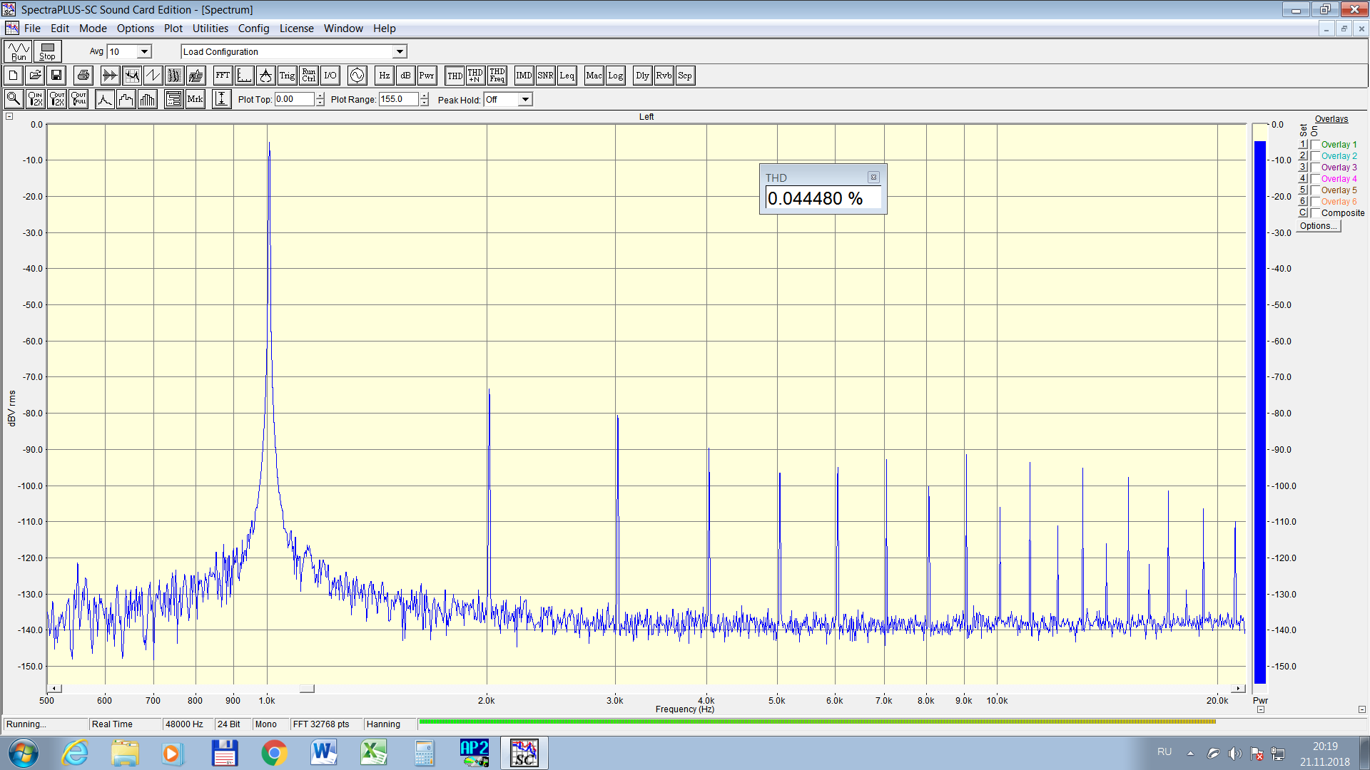

    Алекс, снимите пожалуйста нелинейные, со входным конденсатором 1-6мкф....неважно какого качества, технический вопрос
    С уважением, Сергей
  6. #4145
    21.05.2015
    Нальчик
    872
    По умолчанию Re: Собираем The End Millenium ver 4. clone
    Вот спектры усилителя на плате с diyaudio,могу с веговской платы снять если надо.
Название:	Конденсатор 8ом 32.5вт.png
ID:	332262   Нажмите на изображение для увеличения.
Название:	Без конденсатора 8ом 32.5вт.png
    Попробуйте на инверсный вход подать сигнал.
    Андрей Константинович
    Пробовал разницы нет,у кого есть Ноосфера Игоря, снимите спектр под нагрузкой, может для безосных усилителей это норма.
    Наверно боятся показывать свои картинки, лес гармоник высоких порядков...
    Alex07, Милл имеет избыточное усиление, около 60.
    Можно ввести небольшую ОООС=6дб, К=30
    Включи резистор 200 ком, между выходом и инверсным входом.
    Ничего не боится....вот тут спектры есть
    A8_Radiohobby.pdf
    Конечно, "загрубить" Милл для тех эксперимента можно. Но на самом деле, надо разбираться.
