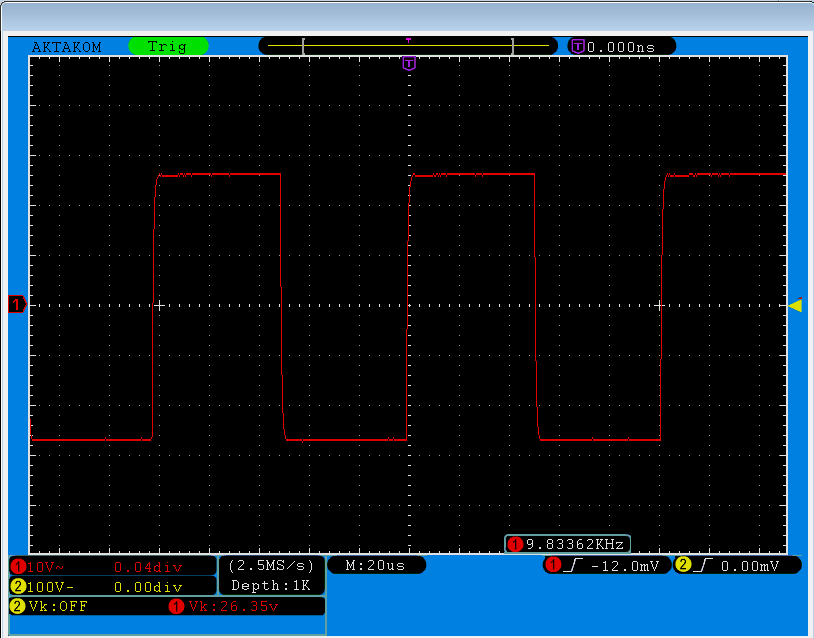

    Какая частота меандра?
    Андрей Константинович
  3. #3702
    13,141
    По умолчанию Re: Собираем The End Millenium ver 4. clone
    http://rcl-electro.ru/index.php?acti...ach=3821;image
    Это только одному Сагги известно, он симулировал
    20кГц

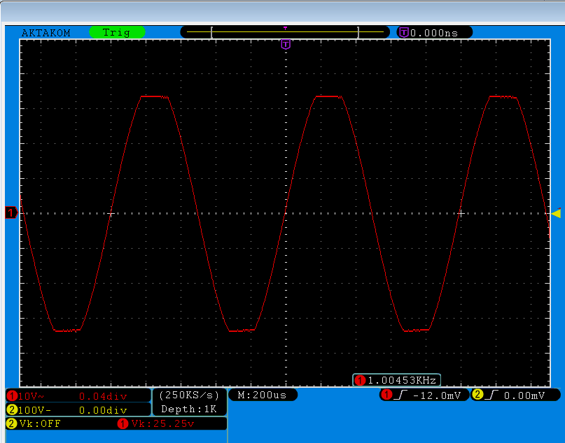

    Это поведение в клиппинге при 5В входного.

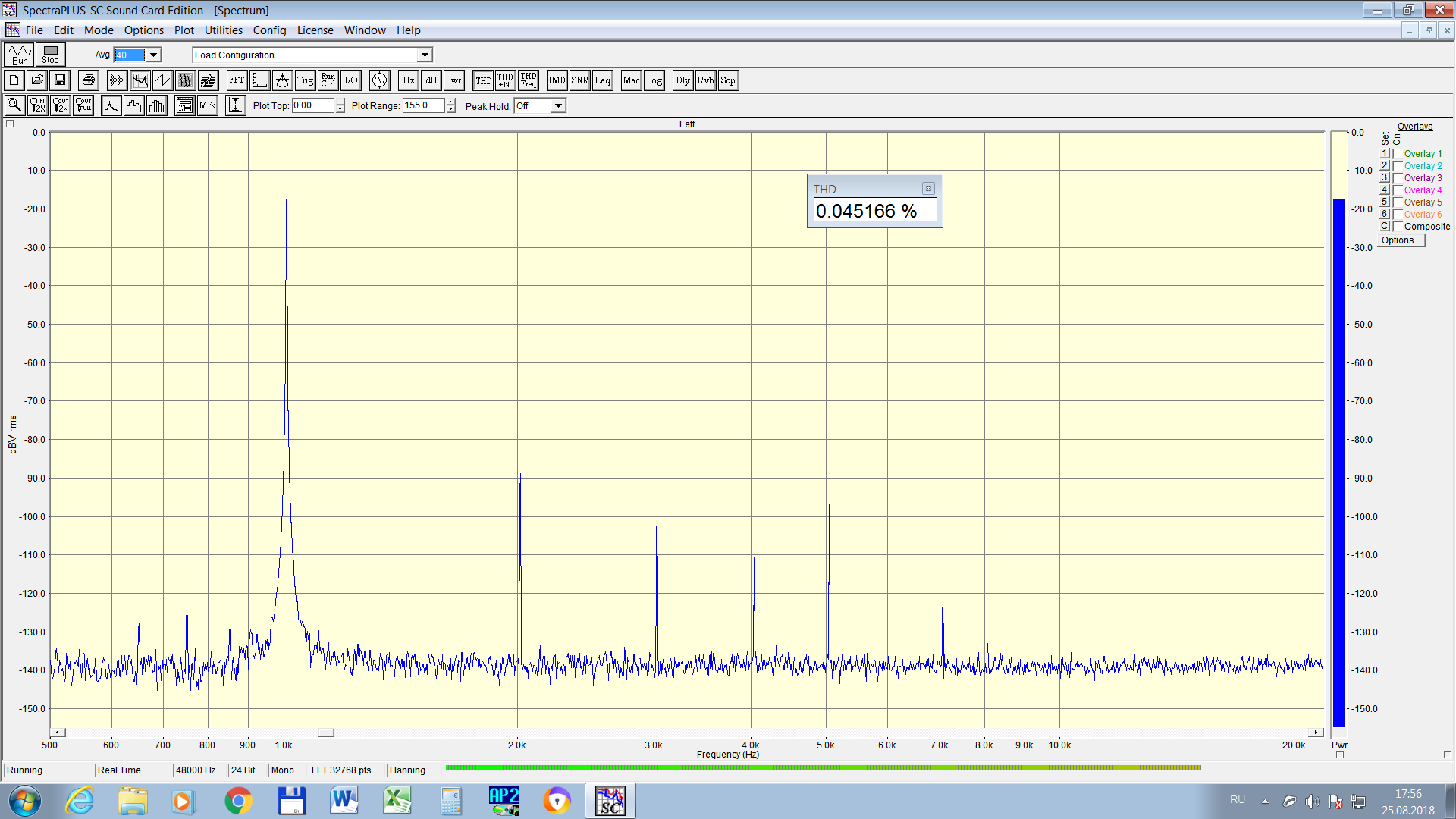

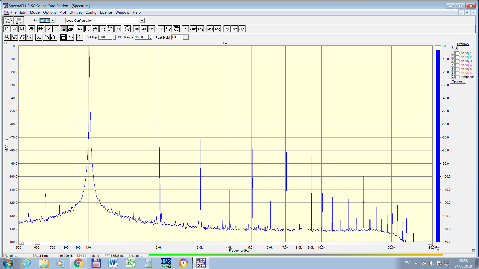

    Что то спектр не очень красивый получился , при чем не четные гармоники выше, это при мощности 46вт на 8ом, что может быть,транзисторы все подбирал в пары.

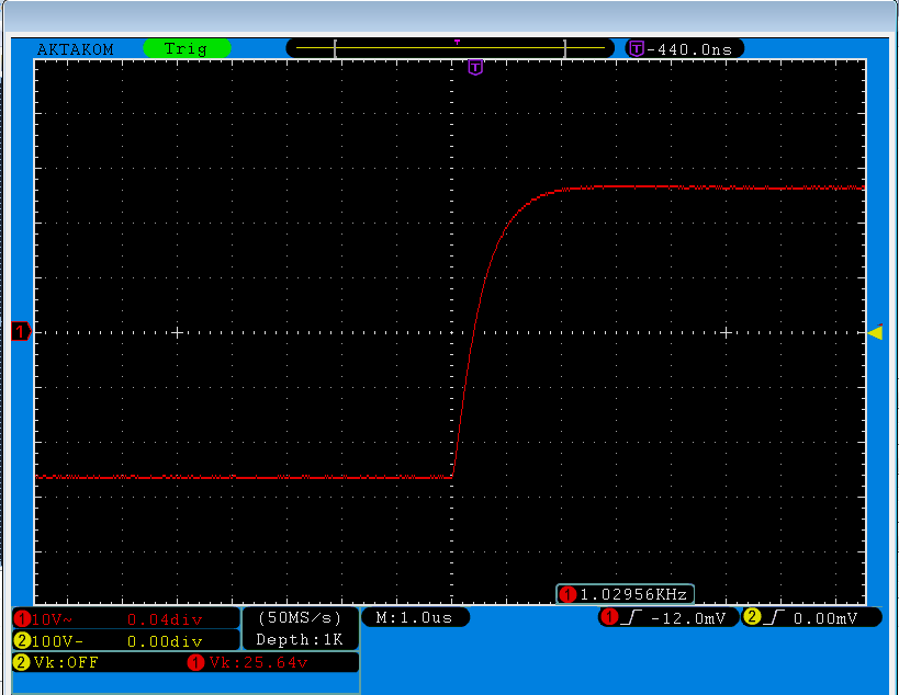

    Ставил, спектр не меняется ,вот что получилось в итоге 68вт на 8ом тоже без цобеля,не ужели лучше не будет.

    Как, мерил и чем, схема соединения измерительного оборудования. Может где что лезет по питанию "измериловки".
    С Уважением, Алексей.
    Куда лучше, у меня на полной мощи правда на 4 ома, получилось 0,15% КНИ.

    смущает длинный хвост гармоник,на 2вт все красиво,что может быть,в шапке темы график красивый.
    Я делал замер одного экземпляра, было примерно как у вас.

    Я плату не хочу переделывать,если такой спектр норма для милла, то пусть так останется,просто хочется получить короткий спектр как в шапке,выложите еще кто нибуть спектр для сравнения.

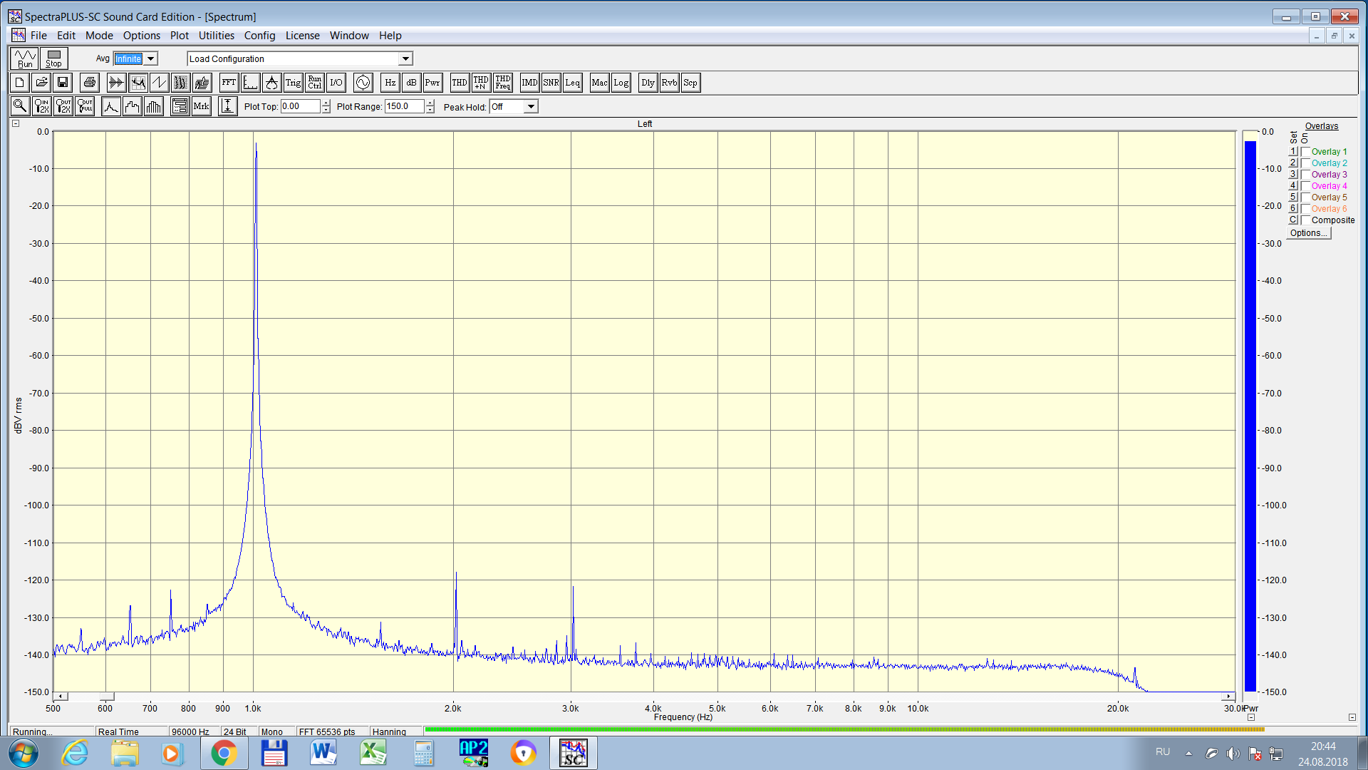

    Да, все откалибровано и настроено, вот сигнал с выхода генератора и спектр на мощности 2ват, еще спектр на 10кгц 55вт.
    Единствено что смущает почему шумовая полка 140дб по моему так быть не должно,попробую драйвер переустановить.

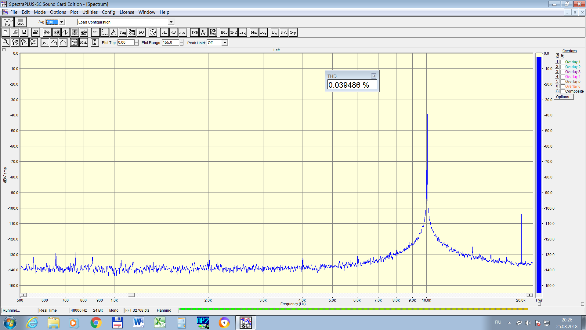

    Мне, если честно, спектр генератора не очень нравиться, в своё время я тоже маялся с генераторами. Перепаял кучу. В результате Г3-118 с парой режекторных фильтров и rigol dg1022u спасли "отца русской демократии".
    В шапке спектр на 10в, 4ом.
    А у Вас, тоже только 7 гармоник.
    ---------- Сообщение добавлено 21:16 ---------- Предыдущее сообщение было 21:13 ----------
    Похоже сетевые гармоники ещё лезут...

    Генератор нормальный ,это искажения АЦП самой карты,ну раз спектр лучше не получится будем паковать в корпус и слушать,надеюсь не разочароваться.
    ---------- Сообщение добавлено 23:05 ---------- Предыдущее сообщение было 22:47 ----------
    Все лежит на столе потому наверное и лезут.
