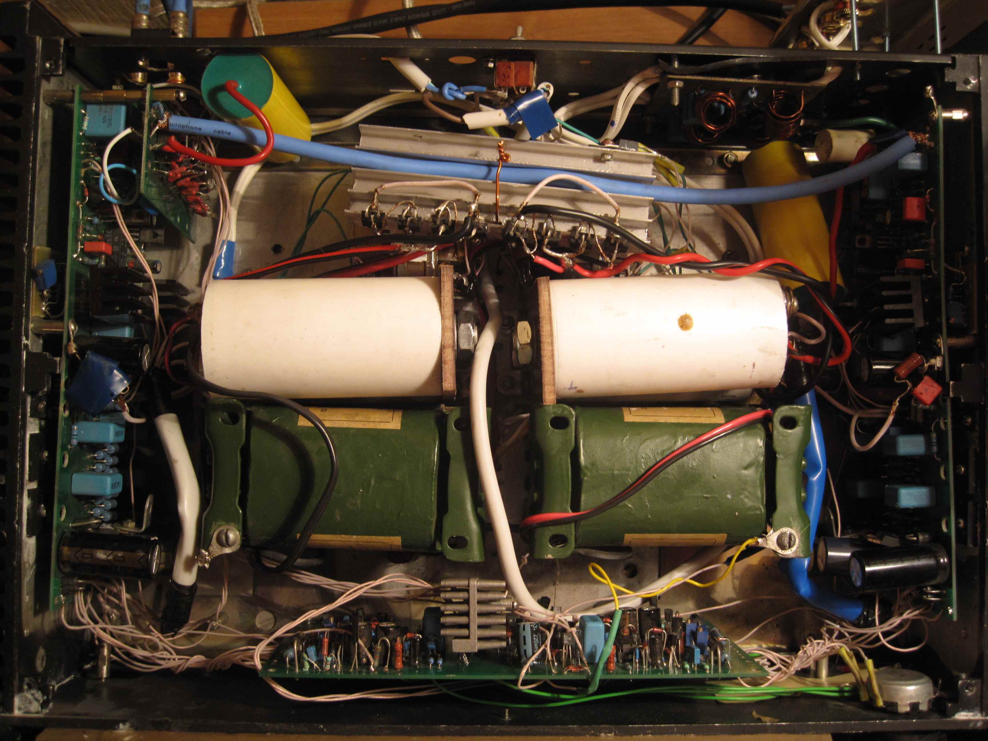

    А при чём тогда здесь я? У меня всё прекрасно работает, ни чего не взрывается, ни кого током не бъёт.
    Навёл немного порядок в проводке, но расположение рег. громкости с б.п. схемы управления наискосок - рациональное, для минимизации длинны сигнальной проводки (полированная ориентированная медная моножила)
    Всё сделано для быстрого доступа к любой части аппарата. Надо снять один из 4-х блоков Милла - уйдёт где-то минут 5-7.
    И ни чего не мешает доступу к потенциометрам на платах Милла.
    Кстати, установлен очень тихий малооборотный вытяжной вентилятор. Он уже был установлен в корпусе БД плеера. После 2 - х часов работы корпус холодный, хоть все 4 радиатора внутри и слегка греются.

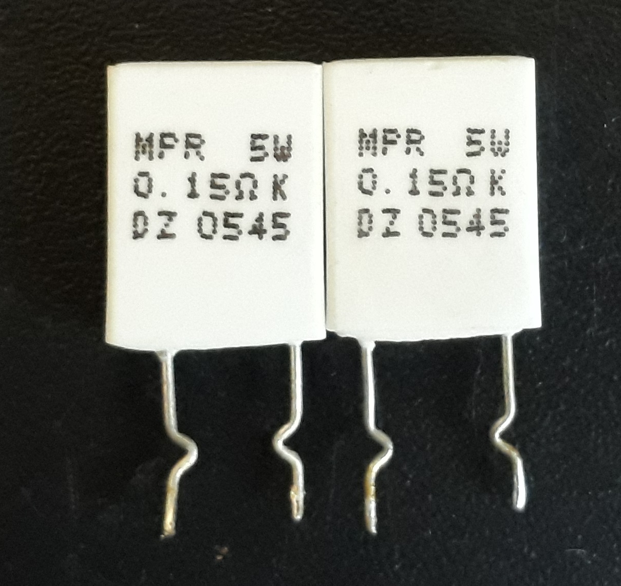

    Такие ставил кто нибудь? CW02BR3300JE70

    Кто ставил такие в эмиттерные цепи ВК как они себя ведут?
