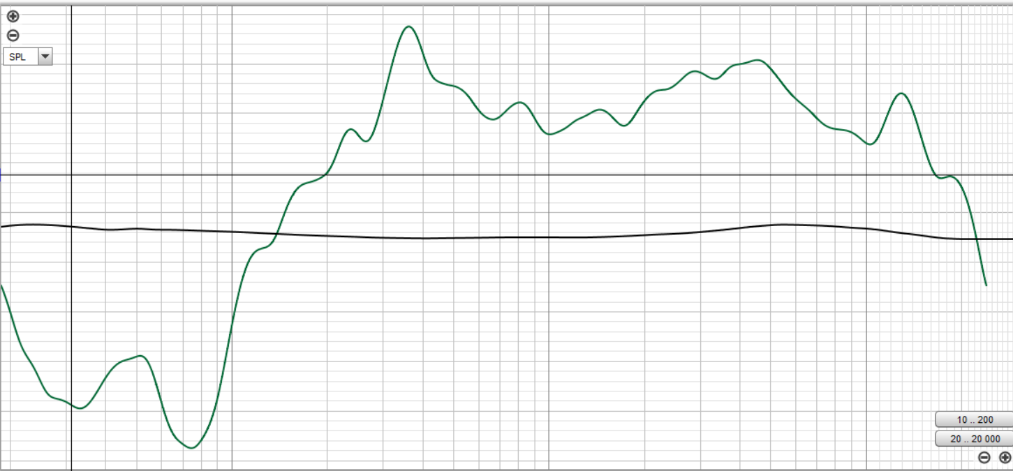

    Да, вполне возможно, конечно. Осталось понять - как это проверить и убедиться\опровергнуть. Из того, что сейчас есть "под рукой", что может быть полезно в анализе - комп+ноут, ТВ,внешний USB ЦАП Schiit Modi multibit, трехполоска на АМТ по схеме от Г. Крылова, наушники Hifiman.
    Вот, быстро промерил ТВ - оба канала с место прослушивания - такой же завал на ВЧ, но для ТП это может и нормально....
    отдельно измерьте пищик с таме же бафлом и расстоянием что и в даташите и сравните учитывая масштабы по осям х и y.

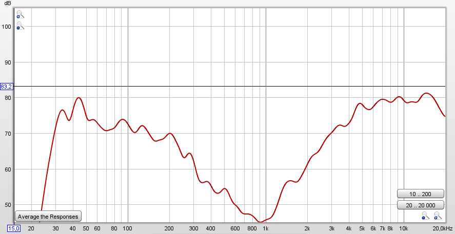

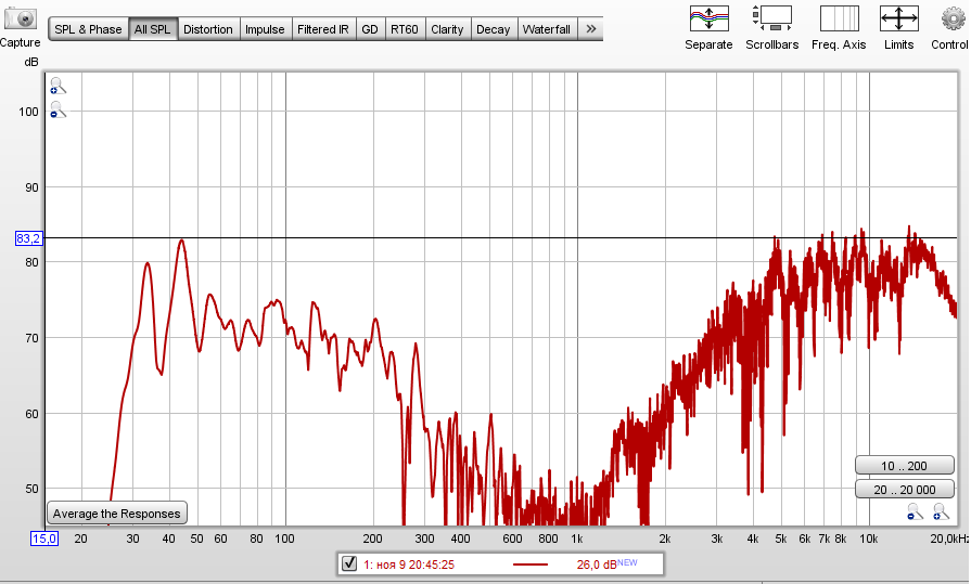

    Народ, подскажите что заерунда, заказал микрофон а он выдает какую-то дичь. провал в середине 30дб !!! и на слух, записываю с него музыку, ощущается что середины просто нет.
    Это микрофон не рабочий, или я что-то делаю не так? Дело точно не в колонках и не в услителе, там такого провала нет
    Измерь что-нибудь понятное.
    Можно включить RTA и в ладошки хлопнуть))
  12. #151
    16,558
    По умолчанию Re: MiniDSP UMIK-1
    Похоже на АЧХ выкрученного на всю регулятора тембра НЧ, ВЧ.
    Я бы попробовал на другом компе для того чтоб исключить этот вариант (или подтвердить)

    разобрался. оказалось сам дурак) в колонке которую мерил отваливалась клема биампингп на СЧ дин.

    Просто во время записи играют 2 колонки, а микрофон стоит у одной, по-этому и не слышно особо что у одной СЧ вообще не работает. А когда отключил вторую колонку стало слышно.
    Только хотел написать, что похоже на трехполоску без СЧ В общем, пару недель назад я тоже озаботился вопросом "ровности" микрофона и по всякому его проверял - претензий по АЧХ никаких, продукт отличный.
