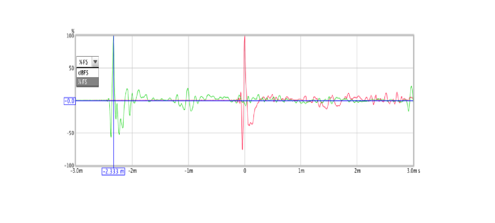

    Всем привет. Пытаюсь с помощью umik и rew измерить величину задержки (разницу по глубине акустических центров) между сч и вч динамиком. Микрофон установлен на высоте между вч и сч. В rew режим измерения "acoustic timing reference". На один канал усилителя подключена пишалка в качестве референса, на другой канал средник.
    Проблема в том, что величина задержки в мс (мм) получается разная, в зависимости от расстояния от АС до микрофона, причем зависимость неадекватная какая то. Значение задержки меняется от 4 до 17 мм. При микрофоне в метре может показать 17мм. Сдвинул на 10 см ближе - вычисленная задержка уже 4мм. Сталкивался ли кто-то с подобным?

    Во-первых, UMIK работает на встроенном DAC с фиксированной ЧД, равной 48кГц. На 48кГц минимальный отсчет составляет 21мкс, за это время звук преодолевает 7мм. Таким образом, UMIK в принципе не различает дистанции, меньшие чем 7мм.
    Во-вторых, величина задержки и должна меняться при изменении расстояния до АС. Исключение - если микрофон находится и перемещается строго по оси между акустическими центрами динамиков, и при этом полностью подавлена дифракция от баффла (т.к. дифракция может слегка изменять виртуальный центр динамика в зависимости от угла и частоты). Согласитесь, что эти условия выполнить довольно тяжело и +/-10мм разницы (особенно при неаккуратном перемещении микрофона) легко может набежать даже на расстоянии 1м и 0.9м.

    Если величина задержки меняется, то на каком расстоянии от баффла нужно измерять задержку? И можно ли вообще получить корректное значение, используя umik?
    Дело в том, что косвенным путем (через совпадение общей ачх от двух динамиков и рассчитанной в lspcad) величина задержки составляет 21мм. А измеряя микрофоном я получаю величины от 4 до 17мм. Вот и непонятно, где правда

    Ну да, проблема (и преимущество) UMIK*a - во внутреннем ЦАПе. Бонус очевиден - он работает совершенно одинаково в смысле АЧХ/ФЧХ на любом устройстве.
    С другой стороны, есть проблема синхронизации ЦАПа (рекордера) и источника (звуковой карты). Поэтому, любые программы, работающие на анализе корреляций исходного и конечного сигнала (а это единственный способ измерить измерить ФЧХ, а также получить хорошее отношение сигнал/шум. АЧХ можно измерить и без анализа корреляций, например на розовом шуме), могут работать некорректно. Например, вот тут (https://forum.vegalab.ru/showthread....=1#post2579331) я приводил пример, как рассинхронизация корежит измеряюмую АЧХ по мере увеличения времени измерений.
    Как REW определяет acoustic reference я не знаю, но вряд ли он полностью свободен от такого рода артефактов.
    Я вижу два надежных способа определения точной задержки между динамиками.
    Первый способ, для него нужен простейший DSP для задания контролируемой задержки (можно использовать JRiver, или Equalizer APO, или в звуковой карте бывают некоторые опции. Если ресивер в качестве источника - то в нем тоже есть подходящие настройки). Подключаем оба сводимых динамика, один к левому каналу, другой - к правому. Включаем в DSP задержку между ними на 1-3мс, записываем импульс в ARTA, там должно быть легко видны вклады от одного и другого динамиков. Курсором точно измеряем разницу между пиками обоих импульсов, записываем результат. Затем меняем задержку на обратную, опять пишем импульс, измеряем разницу между пиками. Сравниваем первый и второй результат, делим разницу пополам - полученная величина и есть точная задержка.
    Второй способ. Пойти и купить любой не-usb микрофон, да даже genius за 300р пойдет. Измерить задержку им.

    Меняя задержку в REW всё видно по сдвигу импульса с точность до 0,1 мс и точнее, от количества измерений ни куда ничего не уезжает если микрофон не двигать естественно
    Справедливости ради, на какой то из старых версий REW были заскоки с задержками, на той версии что сейчас у меня стоит ни разу не замечал
    Не совсем понятно что имеете ввиду. Какую задержку менять в rew? Точность 0,1 мс это три сантиметра смещения, а в случае с сч/вч речь как правило идет о 10-20 мм.
    У меня rew в режиме acoustic reference по окончании измерения просто указывает в заметках под графиком АЧХ время задержки и эквивалентное ему расстояние. А где вы видите сдвиг импульса, и относительно чего?
    Ставите опорным правый вч, прогоняете сигнал через левый вч и отдельно через левый сч, получаете графики на которых видно сдвиг импульса в мс, это и есть точная задержка
    Сегодня попробовал так измерить. Действительно все работает: стабильный результат, независящий от расстояния до баффла (в пределах трех тестовых значений 0,6 - 1,5м) и совпадающий с косвенным вычислением dz в lspcad.
    Спасибо!

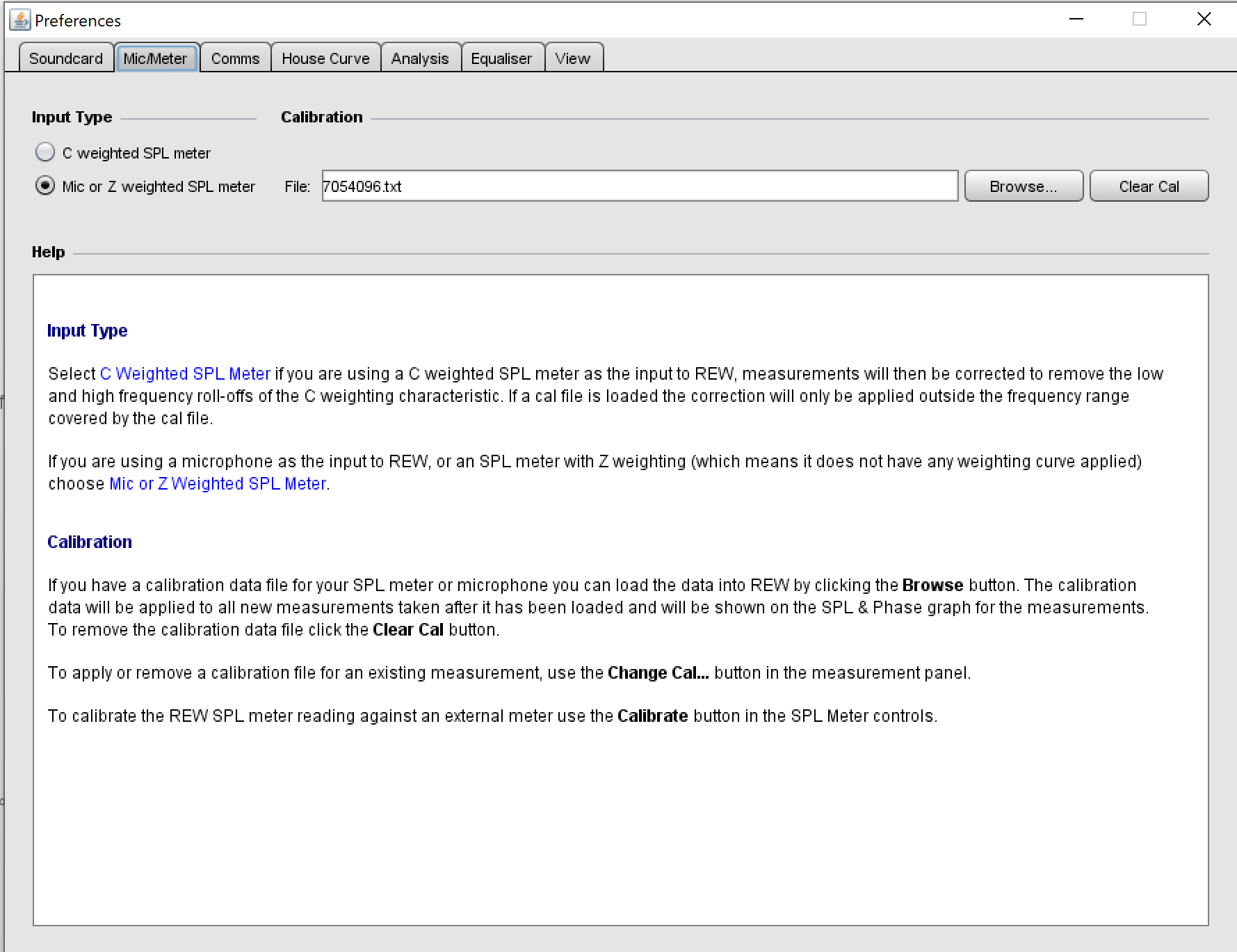

    Товарищи-пользователи данного микрофона, есть вопрос по использованию UMIK-1 в связке с REW (как минимум).
    У меня почему-то при всех измерениях начиная с 10кгц АЧХ начинает валится примерно 6дб на октаву. Причем эффект стабильный и повторяемый на нескольких источниках, усилителях, динамик (даже наушники померил для интереса)... У вас не наблюдалось таких особенностей при измерении АЧХ сабжем?

    А файл коррекции микрофона подключён в реве?
    Да, конечно. Да и если его посмотреть в блокноте - там в любом случае нет таких коррекций...

    У меня такого эффекта не наблюдается, файл коррекции применяли?
