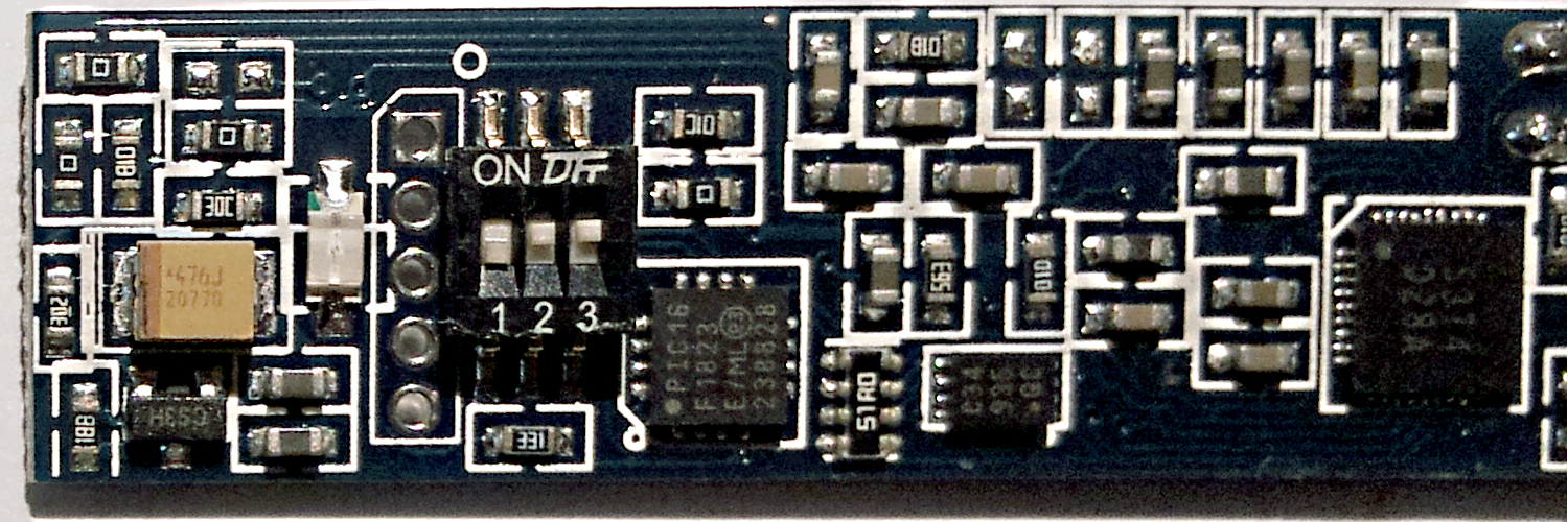

    Новая плата внутри микрофона.
    Фото не моё.
    ДИП переключатели - чувствительность с шагом +6 дБ.
    В старой плате тоже такие есть.
    Инструкция по дипам с обратной стороны платы.
    Если переключили чувствительность, то надо добавить к значению Sens Factor =XX + <новое значение>.
    Например вы сделали вместо чувствительности 0 дБ, новую =18 дБ.
    То прибавьте новую чувствительность к значению Sens Factor в первой строке файла коррекции.
    К примеру оно равно 0.4209 дБ.
    "Sens Factor =0.4209dB, SERNO: XXXXXXX"
    Тогда 0.4209 Дб+18Дб=18.4209 дБ.
    "Sens Factor =18.4209dB, SERNO: XXXXXXX"
    Остальные значения не трогать.

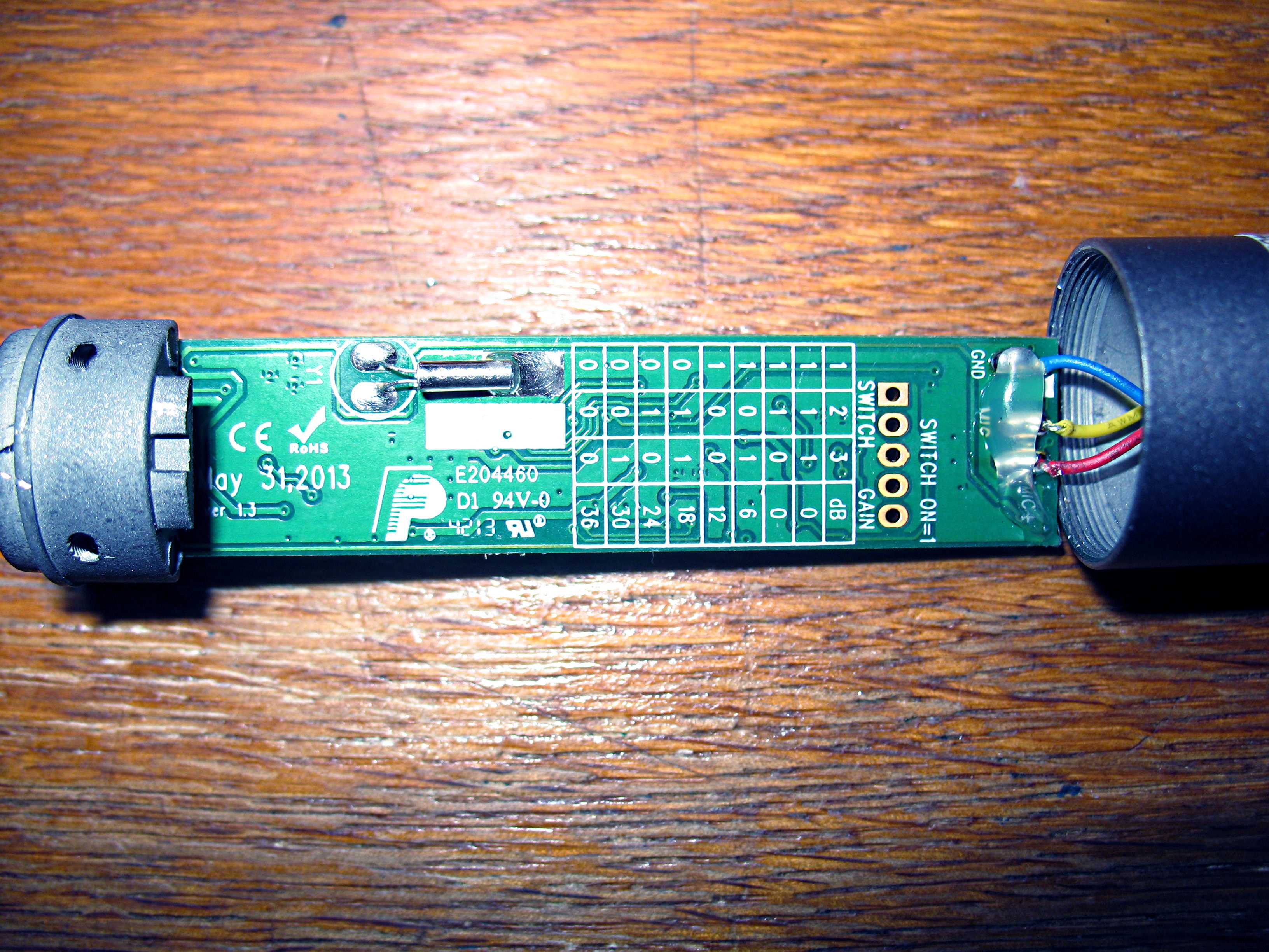

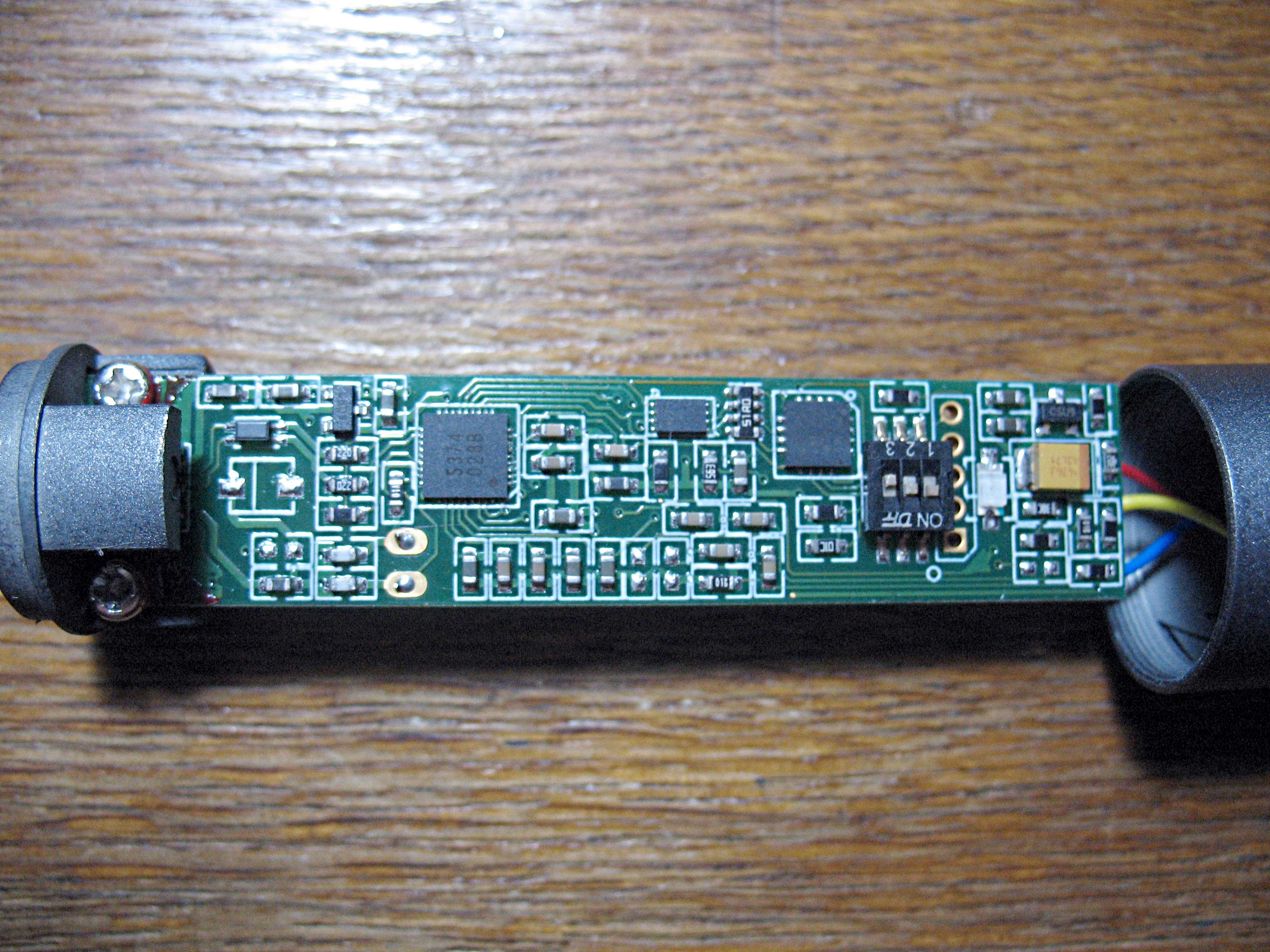

    Мои фото. Файл коррекции пришлось корректировать по методе в предыдущем посте. Микрофон настроен на +18дБ. А файл коррекции к нему с 0 дБ. Поэтому, шум в квартире показывал неверно ~75 дБ.
    Пробовал переключать чувствительность и коррекцию - всё работает. При +18 Дб микрофон меряет до 102 дБ давление, зато искажение реально увидел 30 дБ.

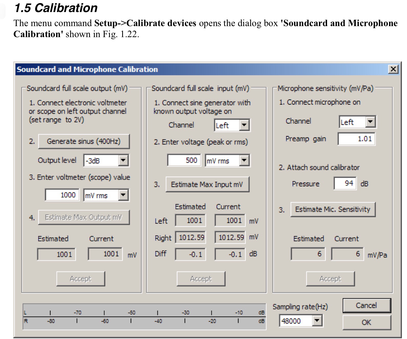

    Что то слишком просто, в арте много шагов по калибровке... А как же калибровка звуковой..
    и стандартной калибровкой ARTA устанавливаю уровень

    Калибровка звуковой не нужна что ли? Как это вообще работает можете объяснить?
    Какой звуковой? Микрофон отдельное устройство.
    С микрофонного USB выходит 24 бит 48000 Гц цифровой кода пропорционально звуковому давлению и чувствительности.
    Чувствительность устанавливается DIPами.
    Соответствие чувствительности и ЗД выше.
    Всё.

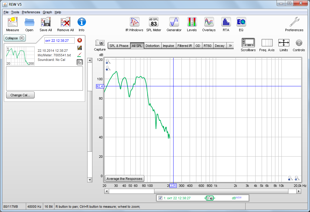

    Спасибо, скачал, померил АЧХ своего сабика в точке прослушивания, вот что получилось:
    АЧХ
    Подскажите, в моем случае все совсем безнадежно, или просто нужно использовать сглаживание при замерах?

    Цитата Сообщение от t405 Посмотреть сообщение
    при замерах?
    1/12 поставьте не много лучше будет

    Я не буду из себя корчить спеца. Но АЧХ саба сильно зависит от его положения в комнате, от усилителя, от конструкции самого саба. Ищите место и курите форум. По басу тут столько...
    Переписывать все рекомендации заново нет смысла.

    Hi,
    Microphone calibration is usually done by attaching sound calibrator on it. It generates 94 or 114 dB SPL.
    Problem with USB microphone is that you dont know voltage sensitivity of the prreamplifier, but if you are using sound calibrator you cao put any value - ARTA will calculate the rest.
    Be aware that it is not good idea to use USB microphones to measure frequenccy or impulse respone in ARTA, as ARTA is using correlation method that dictates that generator and acquisitiion converters works with same (synchronous) clock generator.

    И что тут удивительного?
    Мне напряжение не надо я его и не калибровал.
    А звуковое давление калибровал.
    Пробовал один раз выходное калибровать - калибруется.
    А так в основном выход от USB или HDMI.
