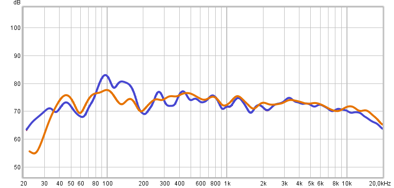

    Всем привет. Прикупил и я себе этот микрофон. Попробовал и самое странное -получилось. Я знал , что у меня есть горб на 90 герц но UMIK-1 помог понять, что горб только на одном канале и это чисто комнатный мод.
    В общем сделал я измерения АЧХ места прослушки на два канала, в JRiver открыл параметрический эквалайзер. Внес корректировки, эффект просто вау. Но возник такой вопрос, как теперь промерить то что получилось в стерео? Используя этот же микрофон, но подозреваю, что прога нужна не REW?Вложение 389774Нажмите на изображение для увеличения.
