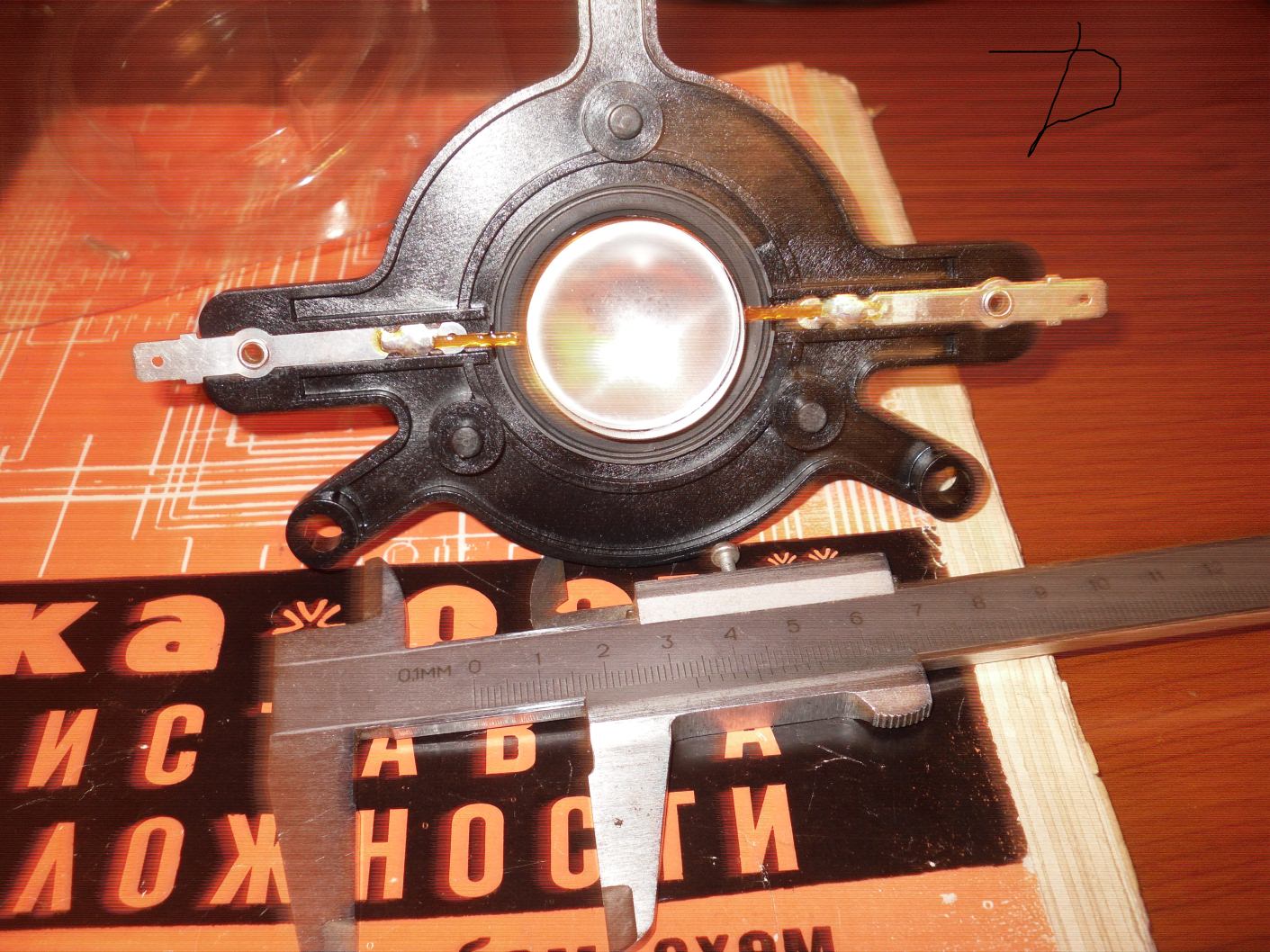

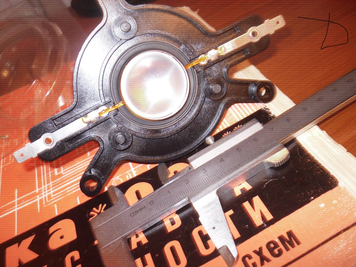

    На Ебей встречаются(и сейчас должны быть) некоторые типы вч драйверов для Танной.

    По умолчанию Re: Драйвер Tannoy Edinburgh-сгорел.
    Спасибо, Сергей. Еще бы узнать, какой именно мне подойдет...этот -весьма похож по внешнему виду.
    07.01.2010
    г.Кемерово
    2,640
    Пожалуйста! Этот на фото ремкомлект от "15" 3836(СРА15),в середине 90гг использовались основном в ПРО применении.Они и сейчас на Ебей есть в продаже.Хотя там видел и похожие,но так думаю с другими размерами и креплением.

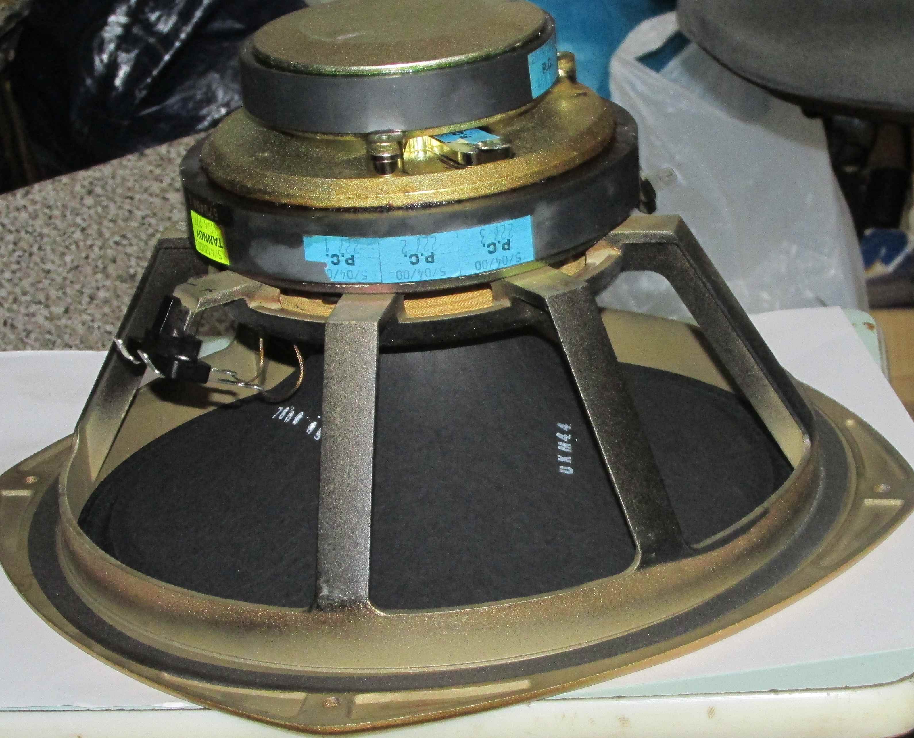

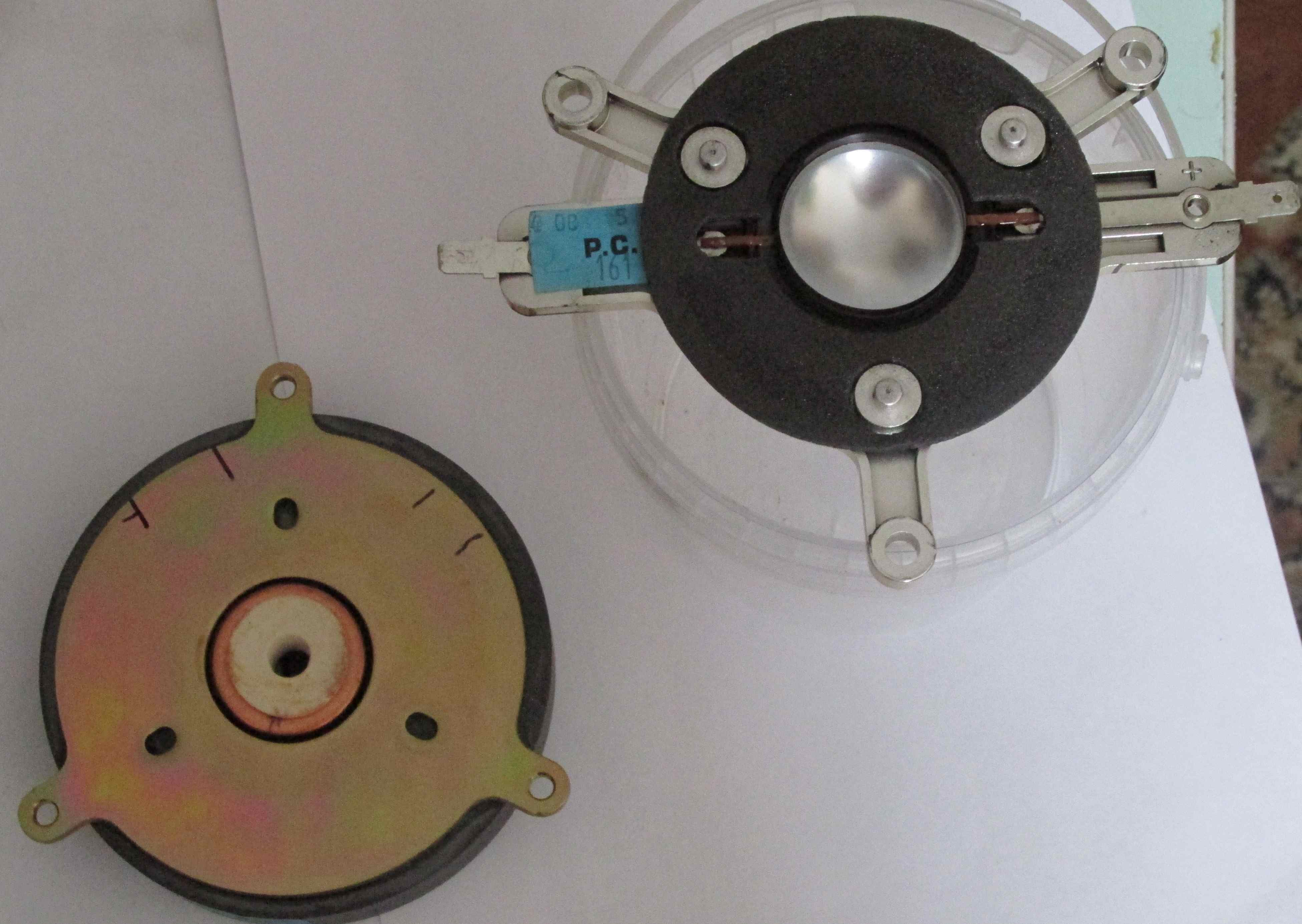

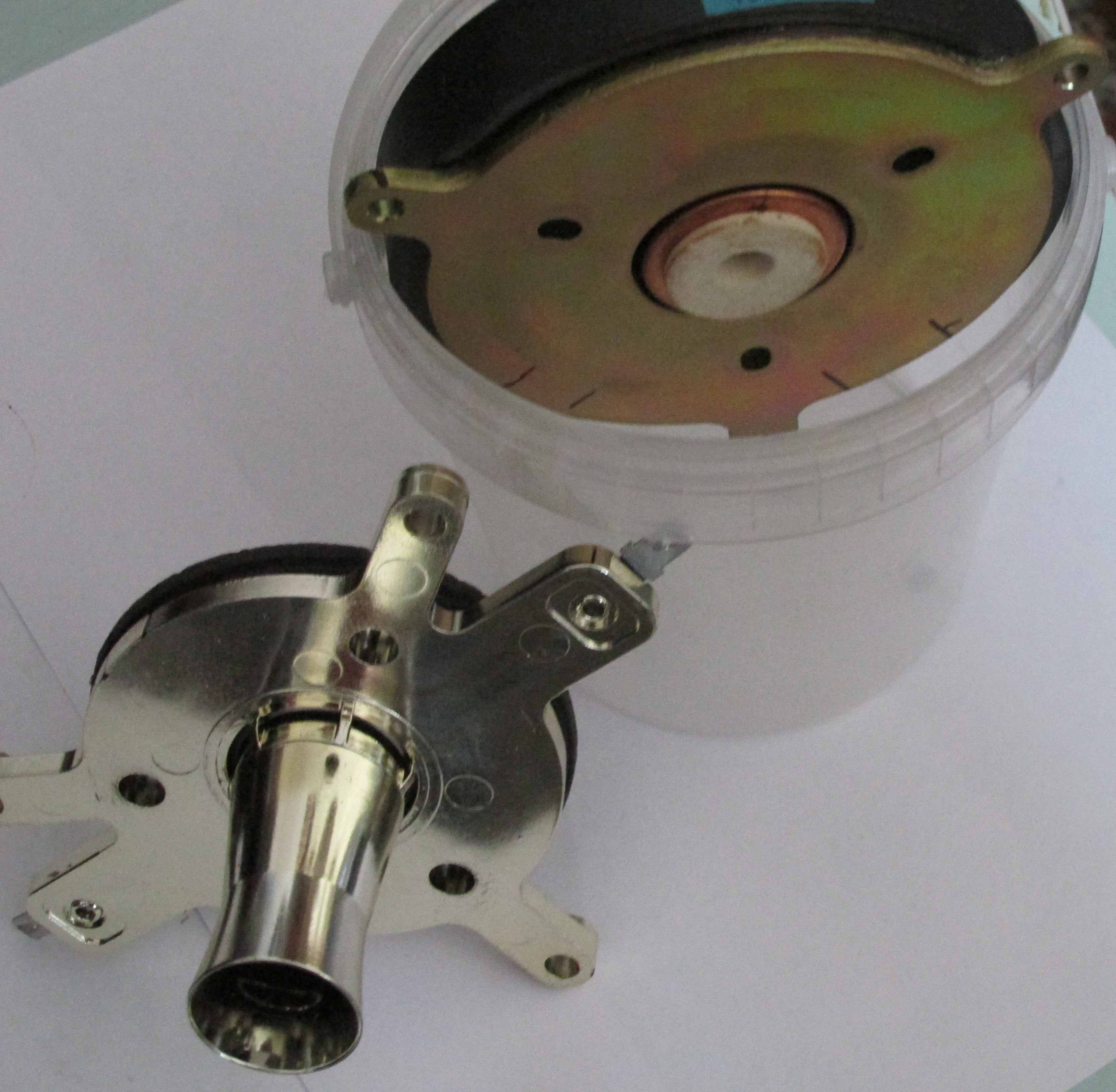

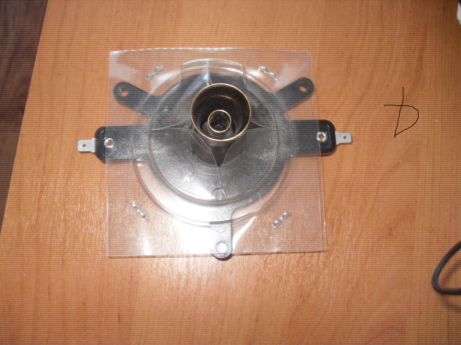

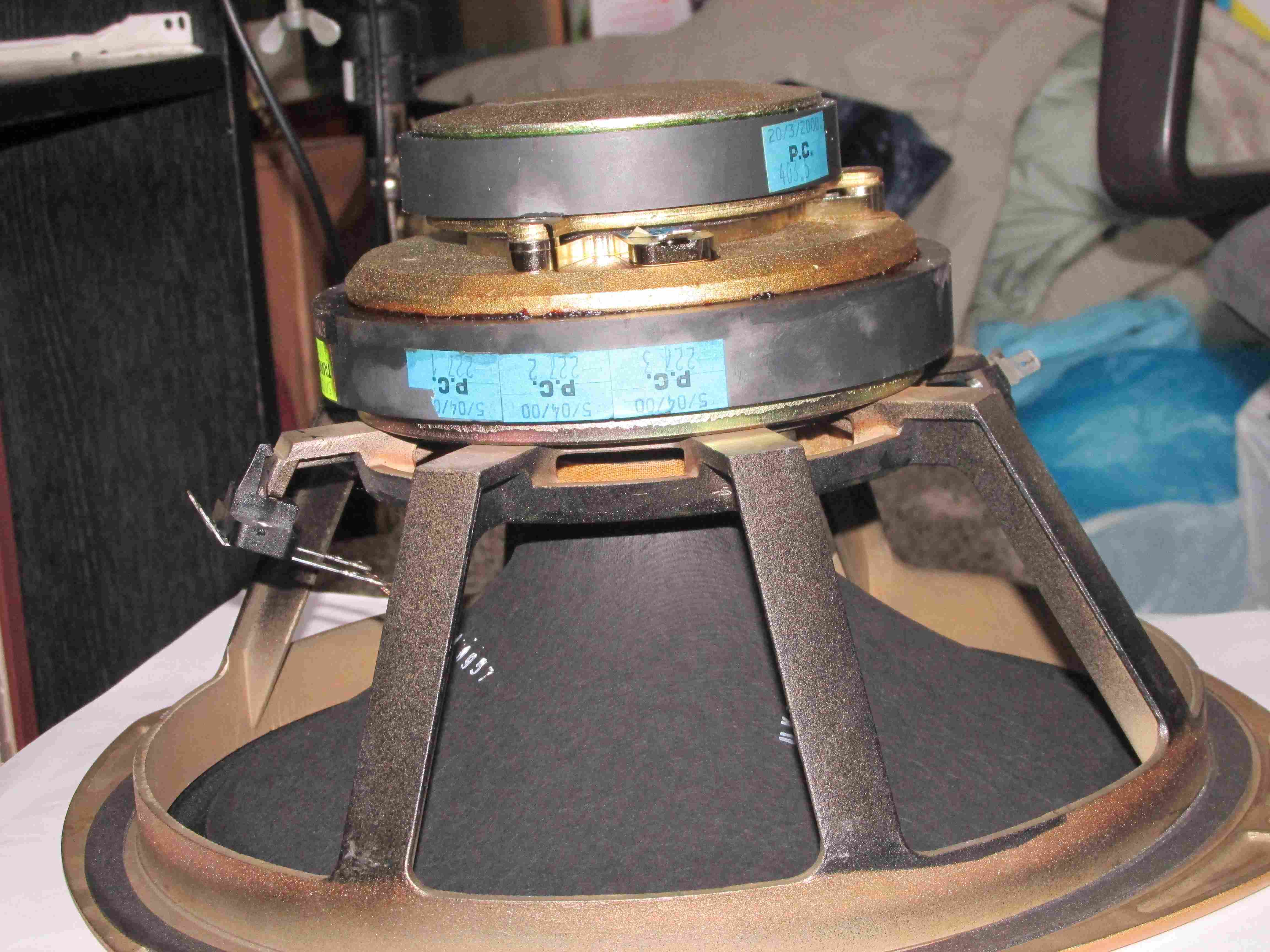

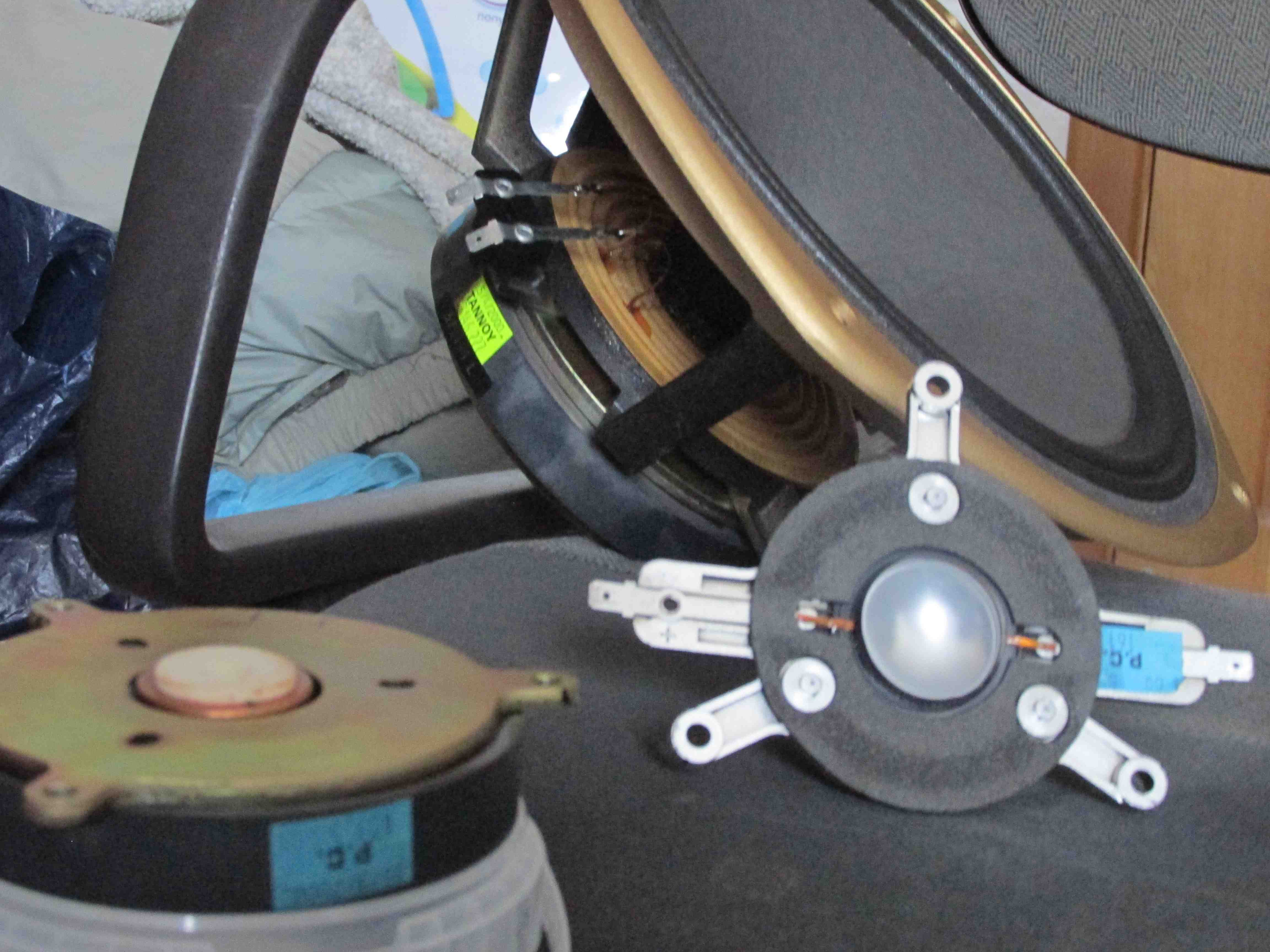

    Провел препарирование Танноевского динамика-может кому будет от фотографий польза...Нажмите на изображение для увеличения.
    Последний раз редактировалось vic57; 15.12.2013 в 17:15.
    07.01.2010
    г.Кемерово
    2,640
    Виктор,так как сильно уж похожи вот размер моих по внутреннему диаметру катушки по штангелю-33мм, наружний с "погрешностью"- 34мм.высота катушки-5мм.самой намотки катушки-3мм.Ну а если размеры подойдут стоит на Ебей совсем не 800$ и отводы отпаять аккуратно не составит труда. Ваш...по теме есть ,что сказать,про зоны узнай у мабутко ,момитко в личной переписке..или на Майдан сходи поговорить,пообщаться..так как раз самые аномалии нынче..
ID:	198177   Нажмите на изображение для увеличения.

    18,745
    vic57, а что-то не похоже что катушка ВЧ драйвера сгорела Похоже на очень распространенный случай - обрыв подводящего проводника в следствии усталости металла. Лечиться за 20 минут на коленке при наличии маленького паяльника, хорошего зрения или мелкоскопа.
    ---------- Сообщение добавлено 15:28 ---------- Предыдущее сообщение было 15:25 ----------
    Катушку прозванивали ?
    Аватар для vic57
    26.03.2008
    Minsk
    647
    Очень похожи! Размеры- практически один к одному(с учетом погрешности- я тоже шкангелем прикинул).Сколько у вашей оммическое сопротивление?
    ---------- Сообщение добавлено 16:13 ---------- Предыдущее сообщение было 16:10 ----------
    Сам обгоревший проводник(омедненный алюминий) смотан на открытку....
