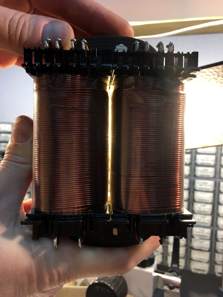

    Маленькое видео - склейка сердечников трансформаторов из CSB постоянным током.
    https://drive.google.com/file/d/1Sum...ew?usp=sharing
    С заводом пока не получилось, они сделали брак. Хорошо хоть можно катушки с магнитопроводами заказать.
    Поэтом пока мотаем сами. Так выглядит катушка базовой версии трансформатора одного канала.

    1,511
    По умолчанию Re: УН с однотактным выходом
    Да, нужно чтоб было тихо. И в последствии при эксплуатации. Может заливать в кожухе?
    Общая заливка по моему опыту не очень эффективна. Самое главное - правильно склеить половинки магнитопровода. И чтобы сам магнитопровод был из хорошей стали и хорошо склеен на заводе (это уже от партии зависит).
    Пример того, что не помогает даже полная заливка - серийные силовые трансформаторы и дроссели "военных серий", зелёные. Они часто трещат и гудят.
    В CSA трансформаторы производства Родник, ни один из 50 штук не шумел. Модель получилась неплоха.
    А в MW, видимо, один ТОР на одном аппарате все же подвёл ( тоже производства Родник).

    Заливку применяют в основном для технологичности в серийном производстве, ну и для улучшения внешнего вида. Шум от магнитострикции сердечника заливка даже увеличивает, если только компаунд не очень мягкий резиноподобный. Но такие компаунды сильно ухудшают теплоотдачу.
    Самое лучшее в плане шума от магнитострикции - хорошо проклеенный магнитопровод, не имеющий жесткой связи с катушками.

    Общая заливка по моему опыту не очень эффективна. Самое главное - правильно склеить половинки магнитопроводов
    Ровно такой же опыт. Лучшее средство из тех которые приходилось использовать это глей гель на основе циакрина. Быстро наносим и затем стяжка постоянным током. Возможно несколько возрастет ток ХХ но зато без гула, даже при не очень хорошо подогнанных половинках.
    Проблемы не монолитности магнитопровода , дребезжание пластин относительно друг друга, заливкой на основе вязких материалов полностью не решается. Опять же выручают клеи на основе циакрина. Среди них есть столь текучие, что влазят в любые микронные щели.

    Спасибо за совет, мы попробуем, поэкспериментируем с тамими гелями.
    Только брать надо не бытовой ширпотреб, а промышленные, типа того же Анатерм-105.
