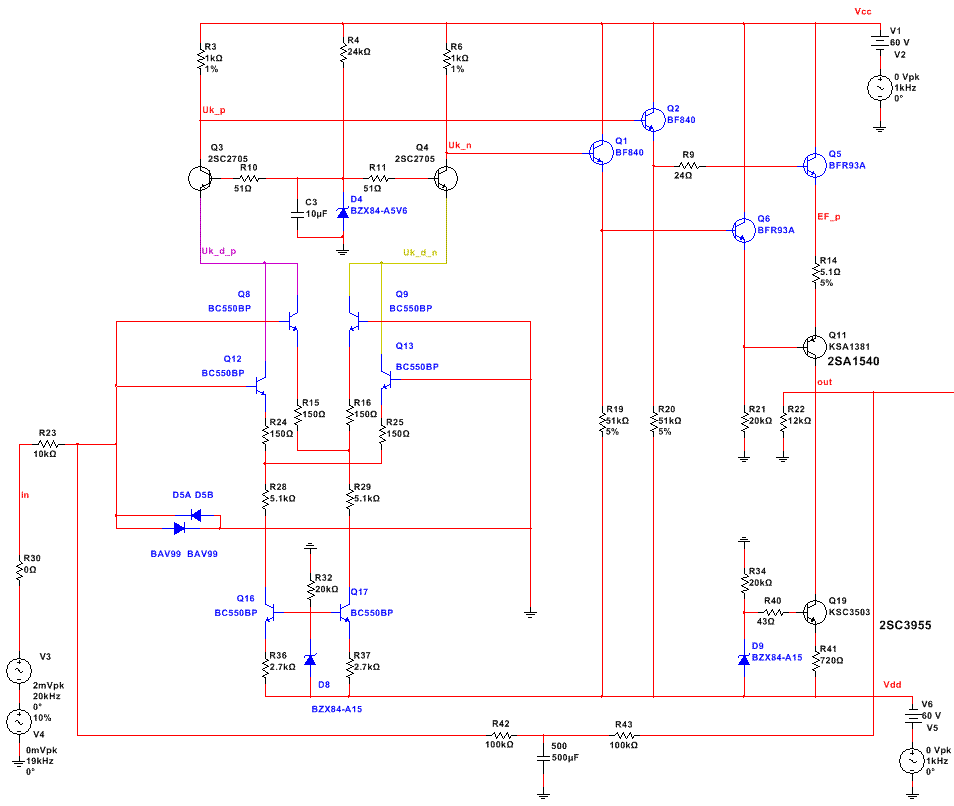

    Уважаемые форумчане!
    Попробовал реализовать УН с однотактным выходом, "коротким" трактом и малыми искажениями... Решил применить "жесткое" управление транзистором Q11.
    Изначально хотел все реализовать при небольшом усилении ДК, с "резисторными" нагрузками. Думаю, так будет лучше по звуку.
    Схема первоначальной идеи.

    - заняться источником тока на Q19;
    С этого нужно было начинать)
    И меандр 100 КГц (50В ампл).
    Сделать это без ВК - тьфу, не обольщайтесь.
    Я тут по-диагонали пробежался по тексту, хочу высказать своё мнение.
    Вы всё время твердите о мнимой линейности (каскадов до охвата оос) и при этом о большой глубине ООС для усилителя. Так вот, так не бывает. Правильные критерии - глубина и скорость.
    Постройка изначально очень линейного усилителя до охвата его оос, подразумевают совершенно иные подходы к конструированию.
    Это моё частное мнение и обсуждать его я ни с кем не буду.

    bukvarev, да, кстати.
    Относительно небольшой асимметрии меандра. Поднимите ток выхода УН раза в полтора-два. Должно подравняться.
    Ну а если не получится, начинаем думать, как сделать так, что бы получилось.
    Имеется ввиду уменьшение R22? Ток покоя увеличивать больше не смогу. Уже и так 20 мА. Дальше - ПДР по току Q5.

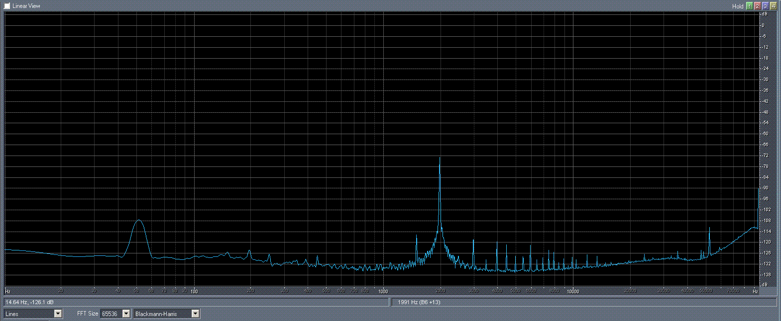

    Еще покрутил схемку. Забыл выдернуть питание и подпалил дифф, поэтому пока поставил более простой вариант на выводных транзисторах (все таки неудобно на смд макетировать!).
    Текущая схема. Все номиналы - как в макете. Чего в выходной части не стало - значит - не нужно . Решил все таки поставить Q6 назад. Пока. По искажениям все одно, по частотке чуть лучше, а по деталям - так же, как и предыдущий вариант.

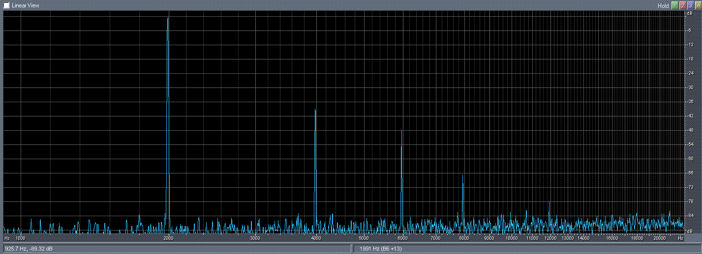

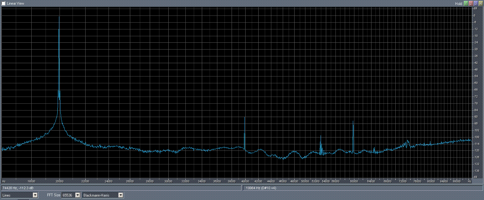

    Пробовал каскодный источник тока (бипол., на макете). На модели смотрел варианты с полевиками. Также думал, стоит ли вводить в него цепи антинасыщения при клипе. Пока отложил. Самый хороший эффект дало увеличение глубины местной ОС по току (D9 поставил на 15 В, R41 - увеличил). Кроме улучшения спектра, стал симметричным клипп. Из усложнения ИТ - только пустил резистором R40 дядю Миллера чуть порезвиться (эффект очень неплох).
    Проверил, как минимизируется уровень второй гармоники при регулировке R22. При оптимальном (~12 кОм) имеем спектр, в котором практически выровнены 2 и 3-я:
    Спектры на 2 кГц снял звуковухой, при 20 В и 40 В амплит. (почти клип).
    По скорости спада и уровню гармоник обнадеживает..
    По шумам - замерил. Вышло на весь усилитель приведенное значение (при 10 КОм на входе) - порядка 57 nVsqrHz. Но измерения, скорее всего, не точны. Нужно по нормальному собирать. Макет ловит все, что можно . Ну, и оптимизировать, нВ до 15-20.
    Текущая чувствительность - 20В/4мВ, при установленном R14.
    По поводу R14. Замыкал "Спад" спектра при большом сигнале почти не меняется. Гарминики растут практически пропорционально изменению усиления (+6 дБ).

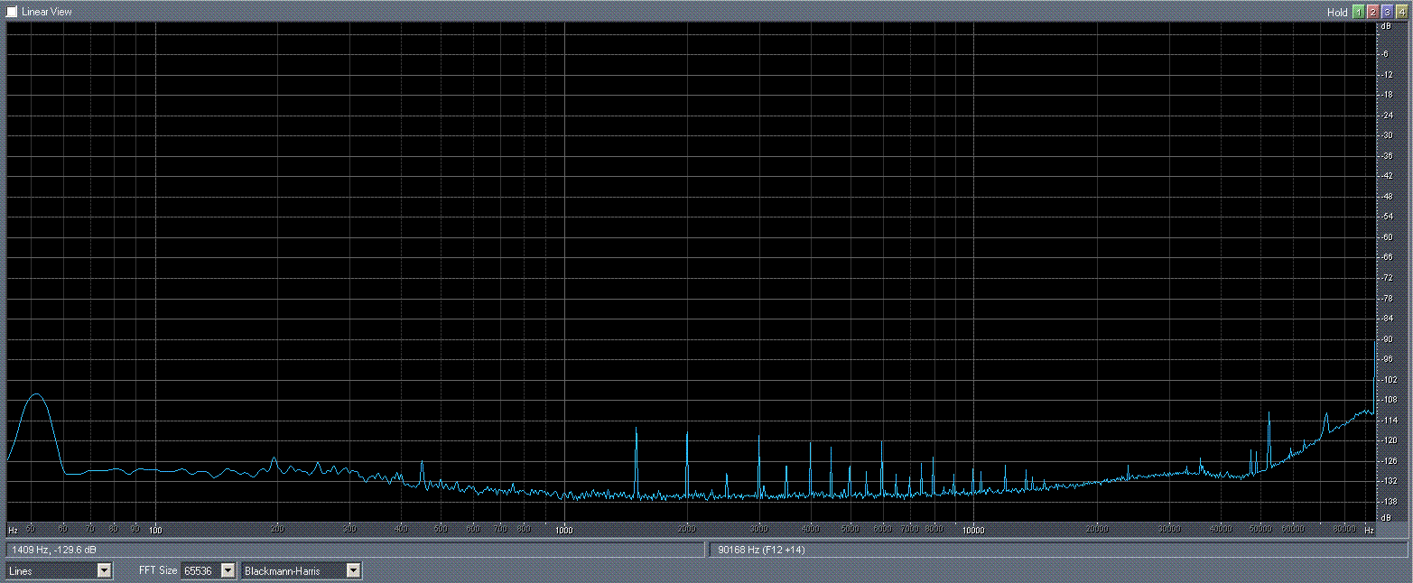

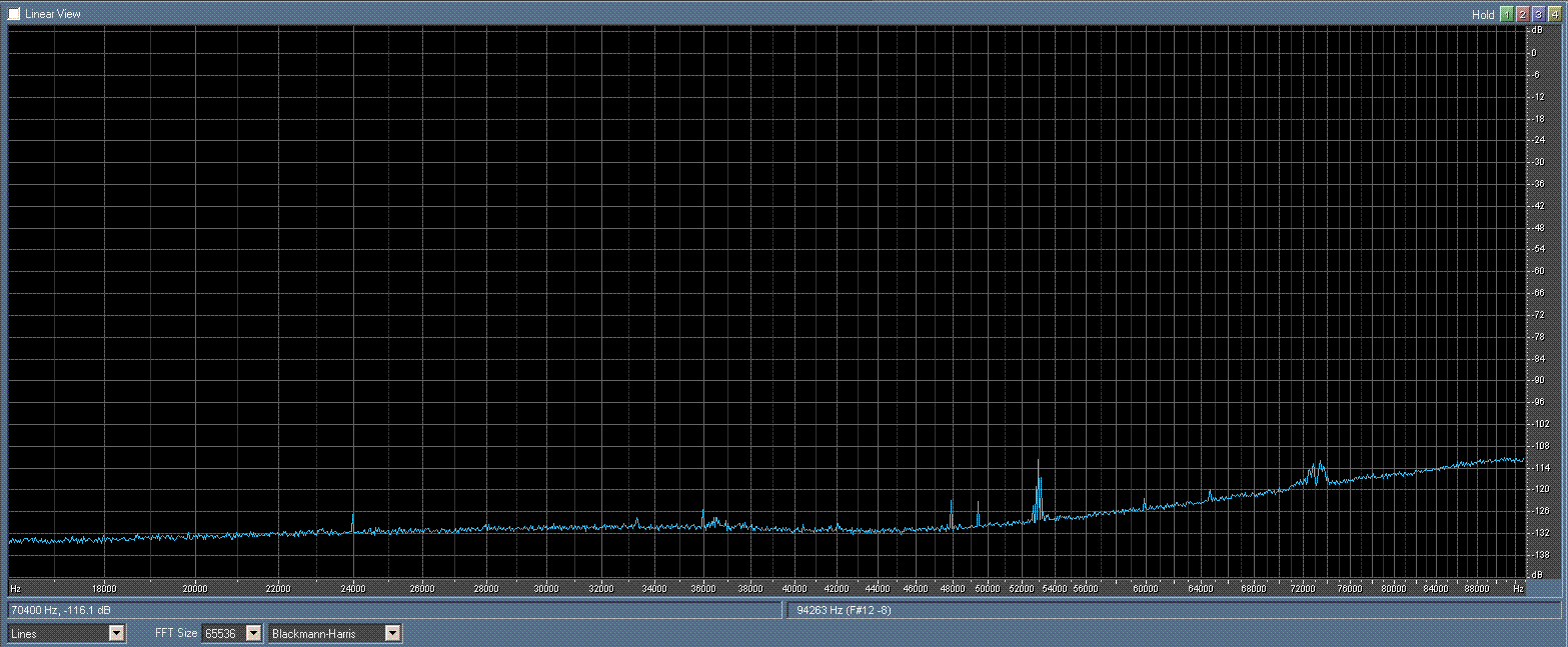

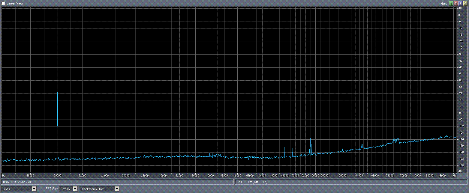

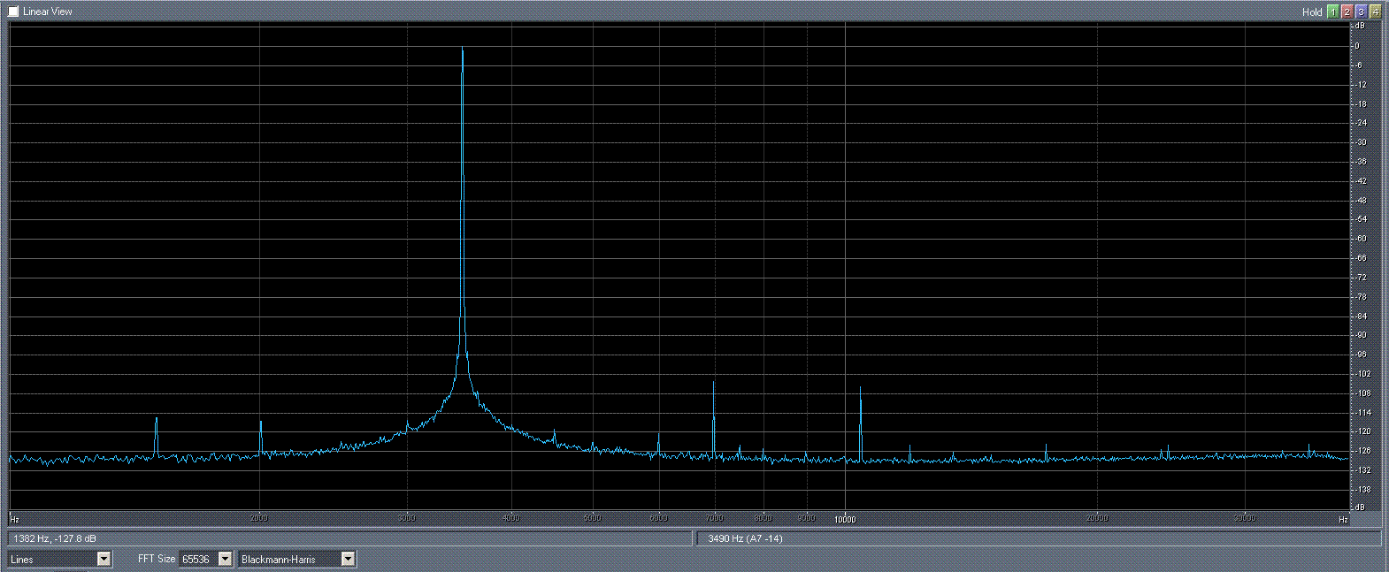

    Почистил макет. АЧХ - почти как в модели. Из пары вариантов увеличения усиления ДК выбрал тот, в котором меньше транзисторов (все равно буду делать стабилизированное питание). Варианты с размещением источников тока в коллекторах не рассматривал по идеологическим соображениям. Усиление ДК подкинул в 5 раз. Уменьшил коэффицент делителя при подаче на звуковуху. Коэффициент усиления схемы - 40 раз. Текущая схема и модель (все номиналы - как в макете):
    Результаты перенесены в пост https://forum.vegalab.ru/showthread....=1#post1842591
ID:	198026   Нажмите на изображение для увеличения.
ID:	198022   Нажмите на изображение для увеличения.
ID:	198020   Нажмите на изображение для увеличения.
ID:	198019   Нажмите на изображение для увеличения.
ID:	198018   Нажмите на изображение для увеличения.

    Достаточно одной таблэтки RC цепочки между базами Q1 Q2
    - - - Добавлено - - -
    R1 R20 - ПОС, увеличивает R вых ЭП
    R21 R34 можно оторвать от земли и соединить вместе
    Согласен. Я доверился симулятору. Так он показывает лучшую ФЧХ. Но практически - нужно пайнуть. Наверно, будет даже симметричнее..
    Ее глубина очень мала. Если поменять пос на оос "перекрестом", теряем 6 дБ. Потом, усиление двух каскадов ЭП является достаточным, чтобы "пожертвовать" частью. Был вариант "воровать" ток на паре PNP транз. от шины питания. Так было бы лучше PSRR и не было бы зависимости рабочего тока ДК от напряжения питания. Но захотелось так, попроще. Наверно, не самый лучший вариант...
    Да, согласен! Оптимизация, однако . А также попробовать объединить D8 и D9.

    Желательно чтобы усь имел контакт с землей только в одной точке - с делителя ООС

    тогда и Р32 надо присобачить...куда-то.
