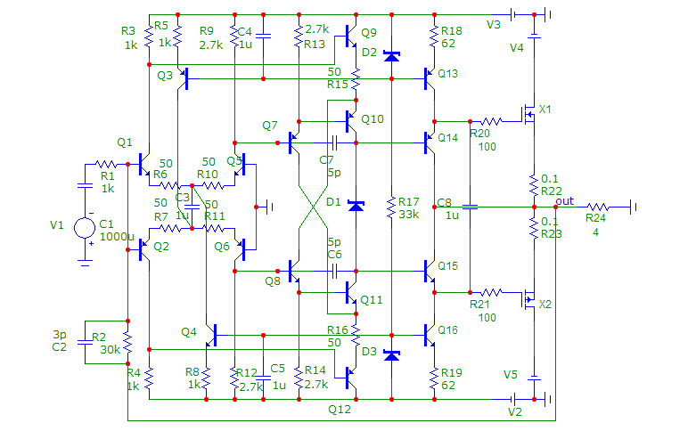

    Уважаемые форумчане!
    Попробовал реализовать УН с однотактным выходом, "коротким" трактом и малыми искажениями... Решил применить "жесткое" управление транзистором Q11.
    Изначально хотел все реализовать при небольшом усилении ДК, с "резисторными" нагрузками. Думаю, так будет лучше по звуку.

    Цитата Сообщение от hjvf Посмотреть сообщение
    макет (о котором я писал) имеет 0.006% от 10кГц до 100кГц (на меньшех частотах 0.005). чего еще надо?)) в смысле по скорости...
    Рад, что идеи не пролетели мимо . Просто хочется всегда чего-то большего.
    двуполюсная...у меня только негативные впечатления
    Думаю, что правильная передача меандра (по меньшей мере, для широкополосного усилителя) на качество звука влияния оказывать не должна. А если обеспечить все фазовые выкрутасы за звуковой полосой, то это уже точно.
    коррекция в моем макете: кондер с выхода УНа на базу ОЭ и с выхода УНа на землю (параллельно резику). устойчиво)))
    В принципе, правильно приготовленный Миллер обеспечивает более широкую полосу по сравнению с RC коррекцией по запаздыванию. Можно и его внедрить...
    Вообще Вадим belka, насколько я понимаю, мог бы по поводу коррекции что-нибудь подсказать, наверное?

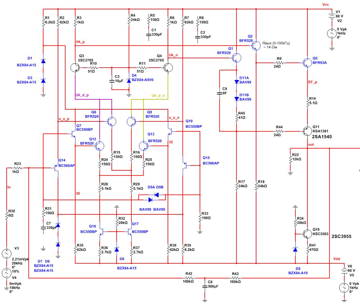

    По умолчанию Re: УН с однотактным выходом
    Вадим belka
    R14. Увеличить и параллельно конденсатор коррекции. + Скорректировать усиление второй ветви УН.
    Если получится мало усиления, развернуть ЭП после дифкаскада эмиттерами в питание и организовать над основным дифкаскадом следящие и.т.
    Все искажения в данной топологии будут лежать рядом с недоразвитым и.т. выходной ступени у.н.
    Посмотрел ещё.
    Q1 и Q2 можно смело выбрасывать. Диод перевесить.
    На модели проверял диапазон изменения номинала R14 от 0 до 30 Ом. Искажения спадают значительно медленнее, чем усиление (прим. 6дБ на 10 дБ).
    Думаю, будет значительно более сложная схема. Мысль о параллельном варианте Q2Q5 Q1Q6 была.
    Предлагаете усложнить каскад на Q19, или уменьшить R41? Вроде бы, значение R22 мало, поэтому хотел обойтись более простым ИТ.
    Попробую на макете выкинуть. Диод - в коллекторную цепь ДК. Блин, маловато усиление у BFR93 .
    З.Ы. Что-то не пойму, почему Вы считаете, что в ДК с несимметричным съемом тока должен быть большой уровень четных гармоник?
    Дело не в съеме, а в развернутом ДК - у него токи плеч изменяются синфазно. Поэтому заявление
    Все три имеют, на мой взгляд, недостаточную линейность
    мягко говоря, не соответствует действительности
    - - - Добавлено - - -
    Т.е Q11 как бы имеет линейность и частотные свойства каскада ОБ.
    Частотные - да, а вот линейность - нет. Она определяется сопром в эмиттере и при стремлении к нулю получим экспоненту ОЭ
    Это позволяет в значительной мере уменьшить искажения применением не "эмиттерной", а "коллекторной" линеаризации.
    Что это за зверь?
    - выдержана частотная линейность нагрузки первого ДК и выходного сопротивления Q5 и Q6.
    Они различаются в бета Q11 раз

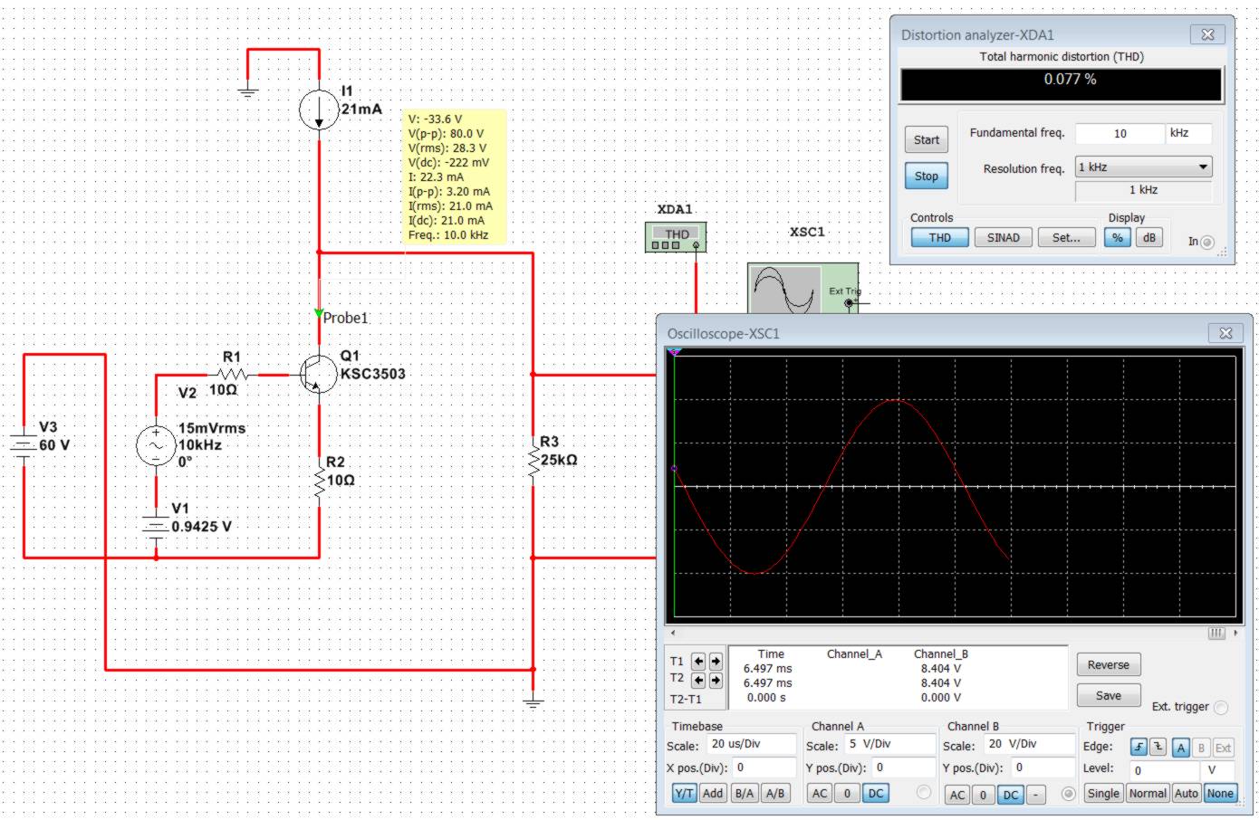

    Вот, например, тестовая схема.
Название:	Тест линейности ОЭ.jpg
    Результаты при амплитуде вых. напряжения 40 В на 10 КГц при смещении 0,9425В (среднее значение напряжения соответствует 0,5 Uпит.) следующие:
    Rн, КОм ___Uin, мВ ____Kr, %
    400 _______2,1 _______1,098
    200 _______3 _________0,814
    100 _______4,5 _______0,498
    50 ________8 _________0,275
    25 ________15 ________0,077
    10 ________35 ________0,374
    Видно, что оптимум есть. При заданном Uвых есть некоторая "оптимальная" девиация Ik.
    Кстати, также есть зависимость Kr от тока коллектора в рабочей точке. Например, у BFR93, по результату измерения на макете, при токе коллектора 5 мА уровень второй гармоники почти на 10 дБ меньше, чем при токе 20 мА,
    однако уровень третьей - больше на ~6 дБ, а сам спектр более "длинный". А по интермодуляции - вообще данные в даташите приведены.Так что токи тоже выбраны вполне осознанно.
    Каскад с ОБ тоже можно зарядить при минимальных значениях сопротивлений в эмиттере и базе
    В приведенной схеме выходное сопротивление Q5Q6 достаточно для очень небольшой локальной ООС. При замене Q6 на ИОН искажения каскада Q5Q11 не увеличиваются (видимо, там значительную часть искажений вносит Q5). При прочих равных, выгоднее получить +6 дБ усиления за счет Q6. Вопрос дополнительной линеаризации - по факту дальнейшей работы с макетом.
    По переменному току - да. И что с того?

    Считаю, что ДК должен по меньшей мере обеспечивать линейность 0,001% при 10 мВ амплитуды на входе. 60 Ом Rэ в ДК ваших схем этому требованию не соответсвуют.
    Ваш - тоже
    И что с того
    Тау нагрузок разные. В итоге ОБ видит на своем входе комплексное сопро, а не активное, как хотелось бы
    Тогда различия между ОЭ и ОБ в плане АЧХ ФЧХ и вых сопротивления исчезают. Остается различие в потребляемом токе от источника сигнала
    Эта ООС нелинейна и явл основным источником искажений. rэ (Ом)=26мВ/Iо(мА) при 25*С
    И Q11 тоже. Сама концепция разогнутого диффа не верна. Посмотри ВВ или СЛ там резик между эмиттерами раз в 10 больше входных и выходных сопротивлений ОК и ОБ

    При больших амплитудах выходного напряжения значительное влияние начинают оказывать другие источники нелинейности Ik(Uбэ).
    Каскод в помощь
    Использованы весьма высокочастотные приборы. В звуковом диапазоне частот коэффициенты усиления по току ЭП уже становятся частотно-независимыми. Выходной индуктивностью Q5 можно пренебречь. А дифф. сопротивление Q6 в цепи базы Q11 также достаточно мало.
    У меня не было цели зарядить какой-то конкретный способ включения. Была задача максимизировать усиление. А каскады ЭП при этом обеспечивают, скажем так, приемлемую развязку нагрузки ДК от Q11.
    За усиление нужно платить.
    Там другая идеология. Основное усиление возложено на ОУ. А УН по максимуму линеаризован. Здесь - не так.
    Каскод в помощь
    Пробовал и каскод. Конечно, он должен уменьшить вклад ЭрлИ. Что-то на практике нет такой значительной разницы в линейности. Кстати, вклад нелинейной емкости транзистора при ОБ и в обсуждаемом случае примерно одинаков. Все быстро портится с ростом Uвых.

    После работы немного попаял... Усилитель медленно эволюционирует... Пока ДК не трогаю, все выход покручиваю.
    Выглядит это безобразие так:
    Текущая схема.
    Спектр при 20 В ампл.
    Осц. при начале клипа (50В ампл).
    И меандр 100 КГц (50В ампл).
    Как запаялся R14, не помню. Блин, тяжело пытаться удержаться в рамках концепции .
    В результате - чувствительность - 20В/2,2мВ (-6 дБ коту под хвост )
    Оптимальное значение R22 порядка 12 кОм.
    Судя по нижней полуволне на осциллограмме, источник тока тормозит при малых Ukэ.
    Наверное, без составного (возможно с полевым прибором) не получится , а усложнять схему не хочется.
    Спектр быстроспадающий, как в модели. Там вообще уровень 4-й и выше - лучше -100 дБ. Здесь пока не понятно. Нужно будет все причесать и записать через режектор на звуковуху.
    В планах:
    - заменить наспех сколоченную цепь D11R45 на ИОН;
    - уменьшить номиналы R9, R44;
    - заняться источником тока на Q19;
    - возможно, перелопатить полностью .
