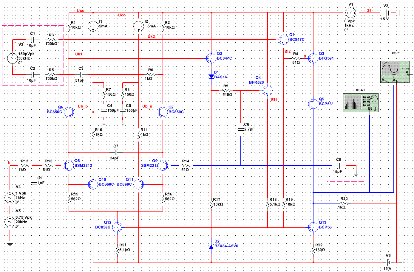

    В процессе выбора решения входного усилителя, сегодня смакетировал такую схему:
    Пунктирами на схеме показаны конструктивные и вспомогательные элементы. Буферный усилитель необычный, без привычного ЭП на выходе. Номинальное сопротивление нагрузки - 1 кОм (вход усилителя мощности).
    В симуляторе легко накручиваются искажения лучше -130 дБ, но на схеме показаны номиналы, соответствующие лучшим (на данный момент) параметрам в макете.
    В качестве источников тока I1 и I2 были использованы E562. Позже попробую из заменить на транзисторные. Транзисторы Q8Q9 пока BC850C, а на роль Q5 и Q13 пока выбрал КТ644Б и КТ646Б. Лучше этой пары по интермодуляции 19+20 только 2Т941/2Т633.
    При единичном усилении искажения померить не смог из-за недостаточной линейности генератора, пришлось задавать усиление 40 дБ. При этом были получены уровни искажений порядка -84 дБ при амплитуде выходного сигнала 4 В.
    Пробовал в качестве Q13 КП902Б. Искажения спадают медленно, и их уровень примерно на 10 дБ больше, чем у биполярного ИТ. Думаю, для полевика нужно делать более сложный ИТ с управляющим биполяром. Это приведет к усложнению схемы.
    В качестве Q5 еще проверял 2Т914А, 2SA1540, КТ639Д, КТ626Б,Г, КТ814Г (последний очень хорош по разностной компоненте, но выше 40 кГц уступил КТ644). Все эти варианты - хуже, чем КТ644Б/КТ646Б и 2Т941/2Т633.
    Цепь ПОС Q10 Q11 R10 R11 I1 I1 пробовал упрощать - оставлял только каскад на Q10, замыкая базы Q6Q7. Разницы не увидел, скорее всего, из за слабой измериловки. Важно подсоединять базы Q10 и Q11 именно к эмиттерам Q8 Q9.
    Думаю, что шиклаить Q10 Q11 будет, скорее всего, излишним.
    Скоро придут 2SK2145, попробую их. Правда, в этой схеме мне видится именно сборка SSM2212.
    Данная схема - достаточно специализирована. Выбор концепции предопределило решение использовать ФНЧ первого порядка. Этого достаточно для отсутствия перегрузки моего усилителя. Также роль сыграла схема мягкого ограничителя (в этом посте не показана). Ну, и послушать, как схемотехника усилителя мощности заиграет в малосигнальном режиме, тоже .
    Номинальное входное - 0dBu.
    ЗЫ. В своем усилителе мощности начал пробовать полевой вход. Капризный оказался. Пришлось втрое снизить частоту полюса коррекции. Пока скажу, что BF862 - более шумные, чем "гроздь" биполяров. Особенно в нижне-среднечастотной области. Буду потихоньку двигаться дальше...
    C7 может лучше на эмиттеры Q8 Q9?
    Зачем так много ЭП перед Q5?
    Q10 Q11 лишние
    Давай лучше катушку туды всундучим? Какая нам разница, что предлагать, а человеку приятно.
    Q10 Q11 лишние
    Господь с тобой, друг. Наряду с Ку6 и Ку7 это самые главные транзисторы в схеме. Выбрось их - и можно закрывать проект. Вот С7 там явно приблудный, ибо корректировать надо установкой конденсаторов (точнее, RC-цепь а-ля R6C3) в высокоомную точку схемы, на выход дифкаскада, а не в низкоомную точку в эмиттеры каскадов с ОБ. Истьчё мне кажется, что R7C4 и аналогичная ей там не к месту, а надо шунтировать С резисторы 10 и 11, т.к. базы Ку6 и Ку7, во избежание внесения полюсов в этом месте и для правильной работы на ВЧ, должны управляться низким выходным сопротивлением входного дифкаскада.
    Человек с шумами борется, борется, а мы ему фигвамы катушки рисуем!
    Щютник! Базы с эмиттерами выкинутых перемкнуть, всмысле.
    С этого места, плиз, поподробнее. Как нам по шумам, при 2 В входного напряжения, мешает катушка, которая
    1. на НЧ равносильна перемычке и выкорачивает эмиттерные резисторы, включенные последовательно с источником сигнала и ухудшающие ратио сигнал/шум,
    2. на ВЧ, примерно с мегагерц (зависит от номиналов прилегающих резисторов, образующих с нею полюс-нулевую пару) становящаяся собственно катушкой и уменьшающая усиление, повышая перегрузочную способность дифкаскада.
    Повторяю, см. выше: ничего в этих цепях выкидывать не надо. Эти 4 транзистора - основная гравицапа сей схемотехники.
    Этого кондера в схеме нет. Это - паразитный по документации на SSM2212.
    Они обеспечивают меньшую нагрузку ДК и ее частотную зависимость. Без них должно работать. Если брать минимальный "бюджет", то можно и без них.
    Q10 Q11 лишние
    При реализации на ПТ - да, можно ставить стабилитрон, и не заморачиваться. Как в промышленных усях.
    Здесь из-за высокого сопротивления эмиттерных резисторов требуется съем сигнала ПОС именно с эмиттера входного транзистора ДК. К тому же получается линейный "параллельник".
    Тут вопрос, что лучше - меньший шум на НЧ (катушка) или на ВЧ (кондер)
    Какая же? Кроме плавающих баз ОБ
