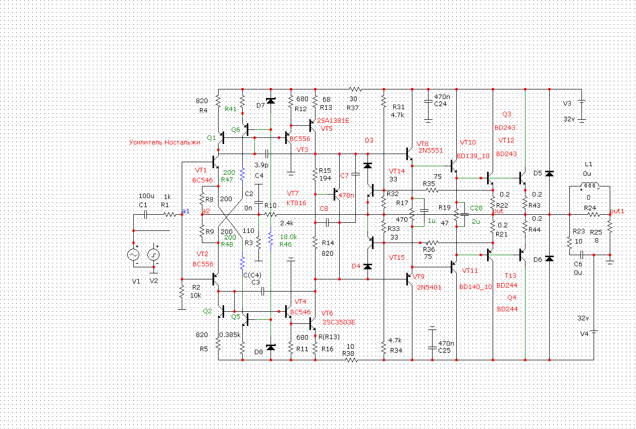

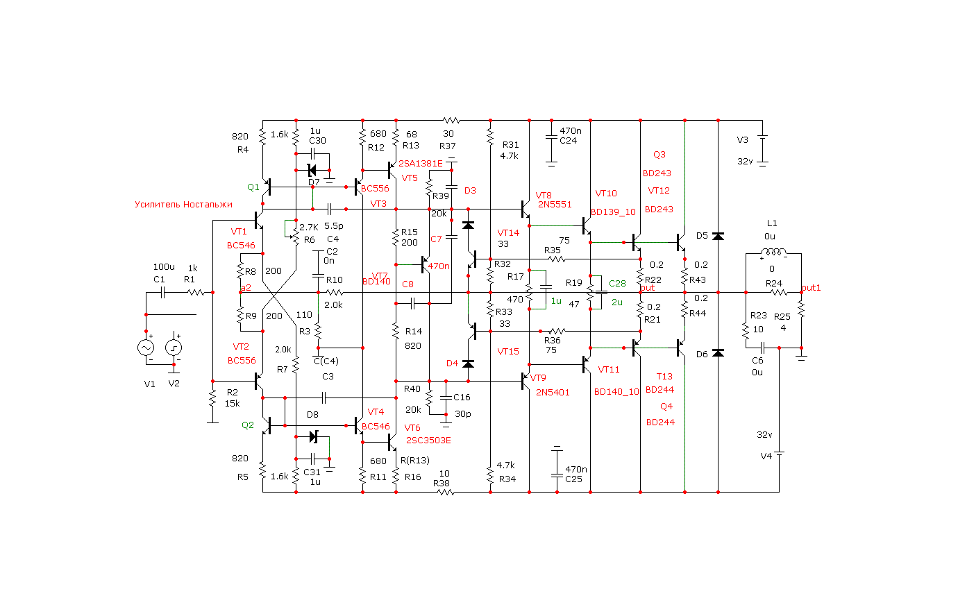

    я вот такой показывал в разных иностасиях пару тройку лет назад.Есть и с интегратором на ТЛ071.Замени полевиками входные транзисторы ивсе.Только где взять полевики с одинаковой крутизной
Название:	Усилитель Ностальжи.GIF
ID:	197296   Нажмите на изображение для увеличения.
Название:	Усилитель Ност&#10.GIF
    С уважением Максим.

    Один несущественный вопрос,касающийся импортных полевиков.Как подобрать в пару? В схожем по схеме преде Матюшкина сей вопрос открыт до сих пор.
    Как эту проблему решать будете? Усиление плечей балансировать? 100% по постоянке получите разбаланс.
    Ответа на этот вопрос нет. Выход ожидается один.Комплементарная пара полевиков в едином корпусе.Такие есть?
    нет таких, точно нет.
    Буду подбирать, посмотрю, на сколько хорошо получится. Если что, поставлю большой электолит в петлю, понижу DC gain до 1.
    Симулятор выплёвывает так меньше 100мВ. А их интегратором спокойно задавить
    Короче, попробую я, сначала без мошного выходн. каскада. Если нет, тогда сделаю как у вас, на биполярах с подстройкой в эмиттере
    Ещё проблема... не найду P Jfet с достаточно высокой крутизной. Не делают такие больше. засада...
