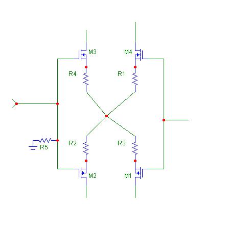

    На комплементарных полевиках выгоднее собирать каскад который называется что то там диамонд.Четыре полевика (2+2) и четыре резистора к истокам сходящиеся в одной точке.
ID:	202693Картинку нарисовал только транзисторы неправильно.
