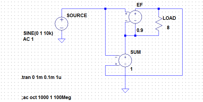

    1. Уменьшаются искажения повторителя. В идеале до 0.
    2. Уменьшаются искажения конденсаторов.
    2. Возрастает PSRR.
    3. Уменьшается выходное сопротивление.
    Ток, отдаваемый сумматором, невелик - единицы ... десятки мА.
    Вместо ПП можно поставить и другой ВК.
    Эксперимент в железе с простым ОУ (сумматор) улучшил показатели ВК на 30 ... 40 дБ.

    Вот почти тоже, но без ПОС.
    Ваша схема без ПОС действительно не требует второго УМ, поскольку ток нагрузки проходит мимо SUM. Но она превратилась в усилитель с обычной ОООС с перенесенной точкой суммирования, что не изменило, однако, сути.
    PS. До изменения схемы требовался мощный выход SUM, что означало фактически наличие УМ в составе SUM.

    Не требовался там мощный SUM. Вы не разобрались разобрались как оно работает.

    А маломощный SUM выдержал бы ток нагрузки (путь тока: выход EF-LOAD-SUM- земля)?
    С тем, что уточненная схема это обычный УМ с ОООС Вы согласились?
    Выходной ток EF в землю вообще не течёт. Подумайте ещё. На рисунках кружочками с четырьмя выводами изображены источники напряжения управляемые напряжением.
    ---------- Добавлено в 08:33 ---------- Предыдущее сообщение в 08:28 ----------
    Тут все схемы с ОООС, об этом и речь.

    Насколько можно судить, на схеме в шапке темы скромно не дорисовано самое главное для этой схемы - как соединены или не соединены земели источника питания ЭП (конденсаторов С1, С2) и источника сигнала.
    Из-за этого приходиться ломать голову почему она работает, вызывая много кривотолков в обсуждении.
    В таких схемах, как отметил Белка, самое сложное ввести сигнал коррекции должным образом. Здесь это обеспечивается за счёт разрыва этих земель (если исходить из эквивалентной схемы, предложенной Nick).

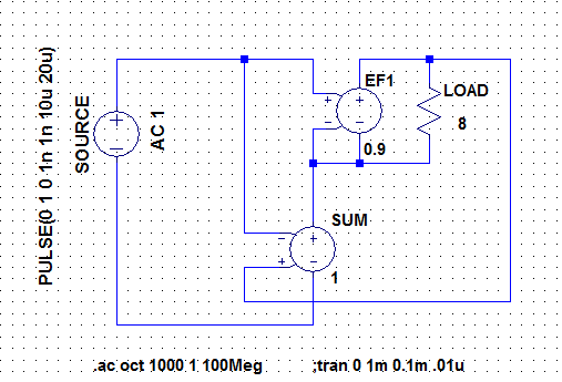

    Я так понимаю наличие земель приводит к запутыванию. Вот тоже самое, т.е. экв. схема для схемы из первого поста, но без земель.
    Так куда же течет ток с нижнего вывода LOAD, если не в общий провод источника питания, т.е. землю? Без загадок не получается?
    Я понял, что цель исходной схемы - компенсация искажений, что в принципе позволяет получить нулевые искажения, в отличие от ОООС. Похоже, я ошибся, пардон.
    ---------- Добавлено в 18:20 ---------- Предыдущее сообщение в 18:18 ----------
    С исключением земли схема стала совсем непонятной.
    А нафига ему течь в землю? Куда он потом возврящается?
    ---------- Добавлено в 09:26 ---------- Предыдущее сообщение в 09:25 ----------
    Тем не менее её работа никак неизменилась.

    Похоже что ты не понял, в чём выгода приведённой в шапке структуры.
    Нет там никакой выгоды Вадим. Всё это уже давно пройденный этап. Да интересно, необычно, но выгоды нет. Всё таже ОООС, только есть чё покрутить чтобы уменьшить искажения (увеличить петлевое).
    Мы не в 60-е годы живём, сделать сумматор прецизионным - тьфу.
    А смысл? Чтобы получить тоже усиление, что и с ООС, но с опасностью того, что оно поплывёт и искажения неслабо так увеличатся?
    ---------- Добавлено в 10:47 ---------- Предыдущее сообщение в 10:44 ----------
    Ты нарисовал обычный усилитель с осью (пост 47).
    Тем не менее он удовлетворяет критерию, что озвучил SAPR, который по его мнению говорит о том что это связь вперёд. С уменьшением полосы сумматора, полоса всего усилителя не уменьшается. И вообще ведёт себя практически так же как и его схема. Например что там, что тут сумматор должен иметь меньшую полосу, чем основной усилитель, чтобы было устойчиво.

    Товарищь Валет, думает что это мостовой усилитель (оригинальная схема SAPRa), и через сумматор протекает ток нагрузки. Ты тоже так думаешь?
    Понятно, что весь ток нагрузки не протекает (в основном ток нагрузки протекает по петле выходной транзистор-источник питания-нагрузка), но есть ток ошибки (для ВК в классе А он по идее совсем не большой, вряд ли более сотой доли от общего тока нагрузки, но для класса АВ в моменты изменения полярности наверняка ток ошибки может достигать большой величины) и есть ток утечки на землю (как через трансформатор, так и через переходы ВК). Вот что я не могу в симуляторе понять, уменьшается ли выходное сопротивление, в моём исполнении не уменьшается (я про схему в первом посте).

    Да, не думал что даже упрощённая схема вызовет такие затруднения с пониманием. Ну не течёт через сумматор ток ошибки нагрузки. Выход сумматора включен последовательно с истоником сигнала и всё это подаётся на вход повторителя. Т.е. на входе повторителя напряжение источника плюс напряжение на выходе сумматора.
