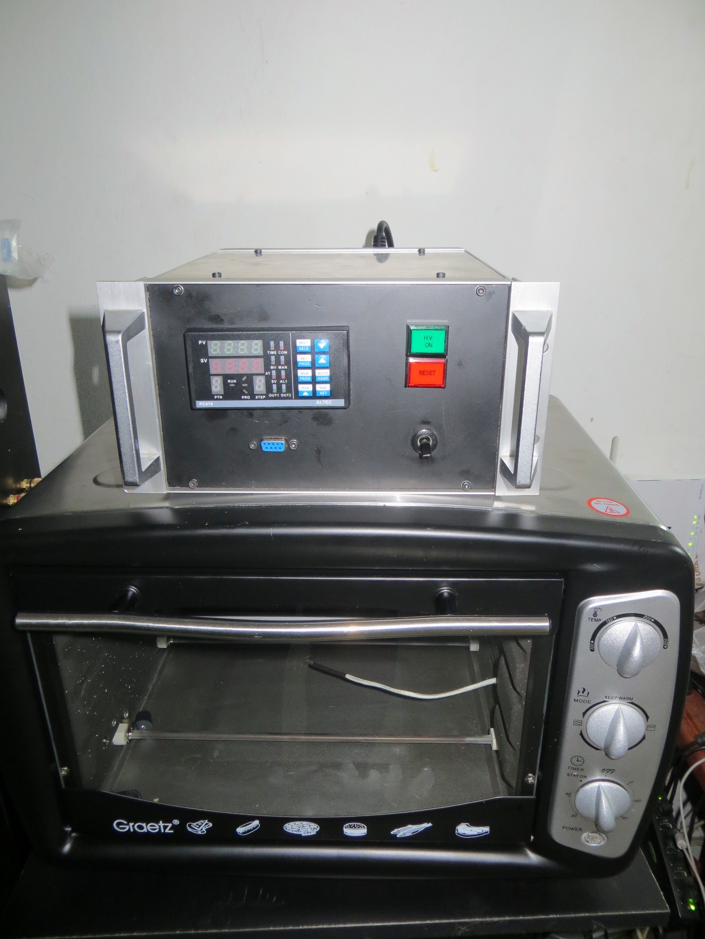

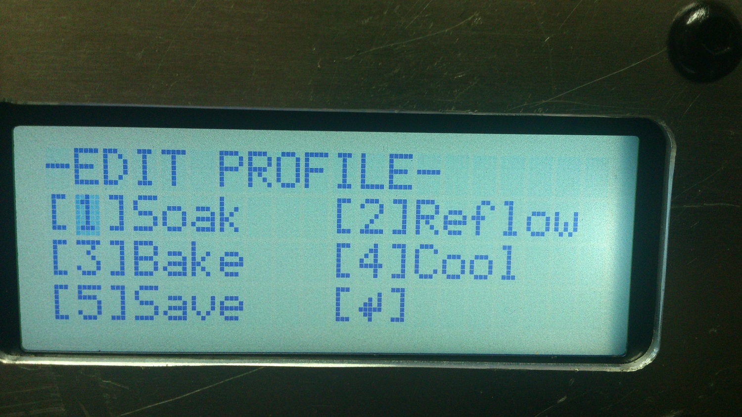

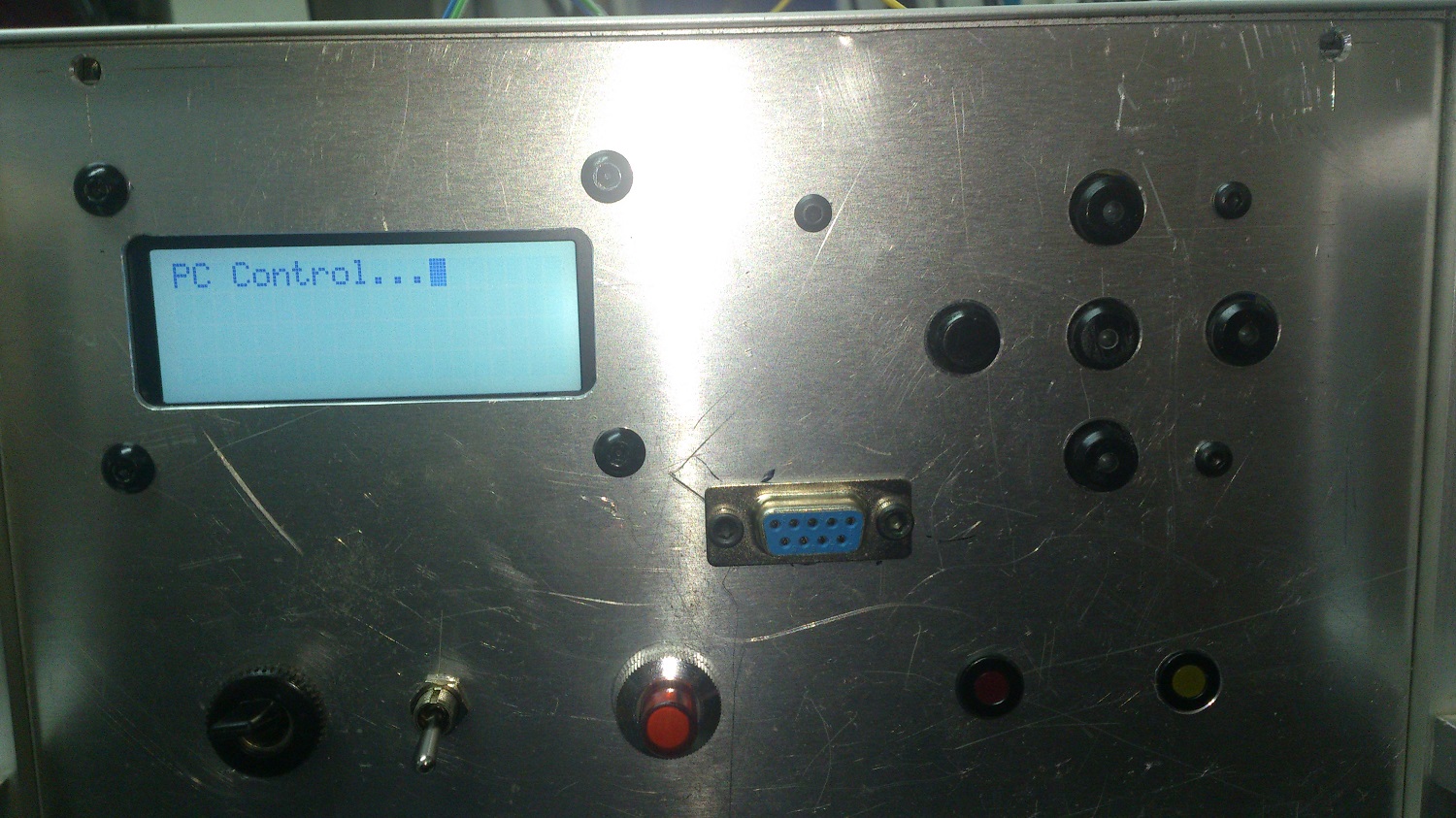

    По умолчанию Печка для пайки смд
    Я с некоторых пор заморочился над приобретением такого девайса. На ибае есть несколько дешевых вариантов- где-то 250-300 баксов, но по здешним дебильным законам поскольку девайс вставляется в разетку требуется заключение института стандартов..В общем цена возрастает до 1200-1500 долларов
    Решил пойти другим путем- сделать контроллер и соединить его с обыкновенным кухонным тостером.Готовых проектов в сети есть достаточно и на любой вкус.
    В общем сделал контроллер, соединил его с каким-то китайским тостером и получил неудовлетворительный результат- паяет это дело хорошо только маленькие платки. Для больших плат нужен равномерный обдув, причем вентилятов нужно два- один на обдув, а второй на цикл охлаждения и оба не должны сдувать детали с платы (особенно когда паяется последовательно топ и ботем)
    В общем у кого какие мысли и кто делал подобную вещь?
    Можно чуть подробней, интересуюсь этой темой (разных печей) сильно, схем и прочего в сети видел.
    Большие платы это сколько? Габарит печи и мощность тенов?
    Что происходит с большими платами и зачем нужен обдув?
    Гадиенты в тостере(или таки ростере?) измерялись?
    Я немного поигрался с ростером, снял кривую нагрева-остывания, понял - надо делать самостоятельно камеру для минимизации градиентов и количество тенов увеличивать - к 250 граддусов температура уже очень малую скорость нарастания имеет, относительно к примеру 100 градусов. Причем скорей всего всеми ТЭНами придется рулить независимо.

    платы больше 100 на 100 мм.Без обдува термопара неправольно меряет температуру в камере- разница между двумя точками (расстояние примерно 200мм) у меня достигало 15 градусов. А это и непропай или-же перегрев (особенно не любят полимерные электролиты)
    тоже пришел к выводу, что надо делать камеру самостоятельно, а не пользоватся дешевыми тостероми

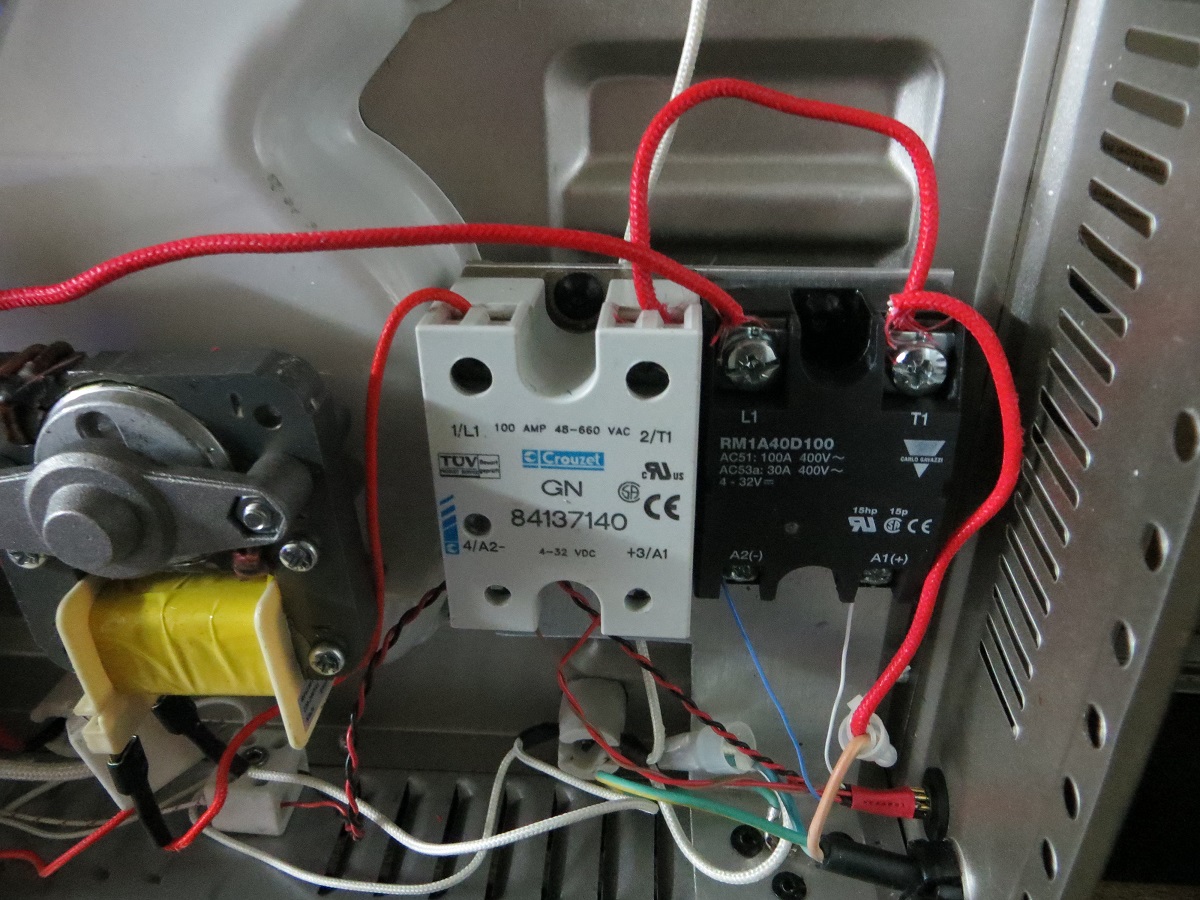

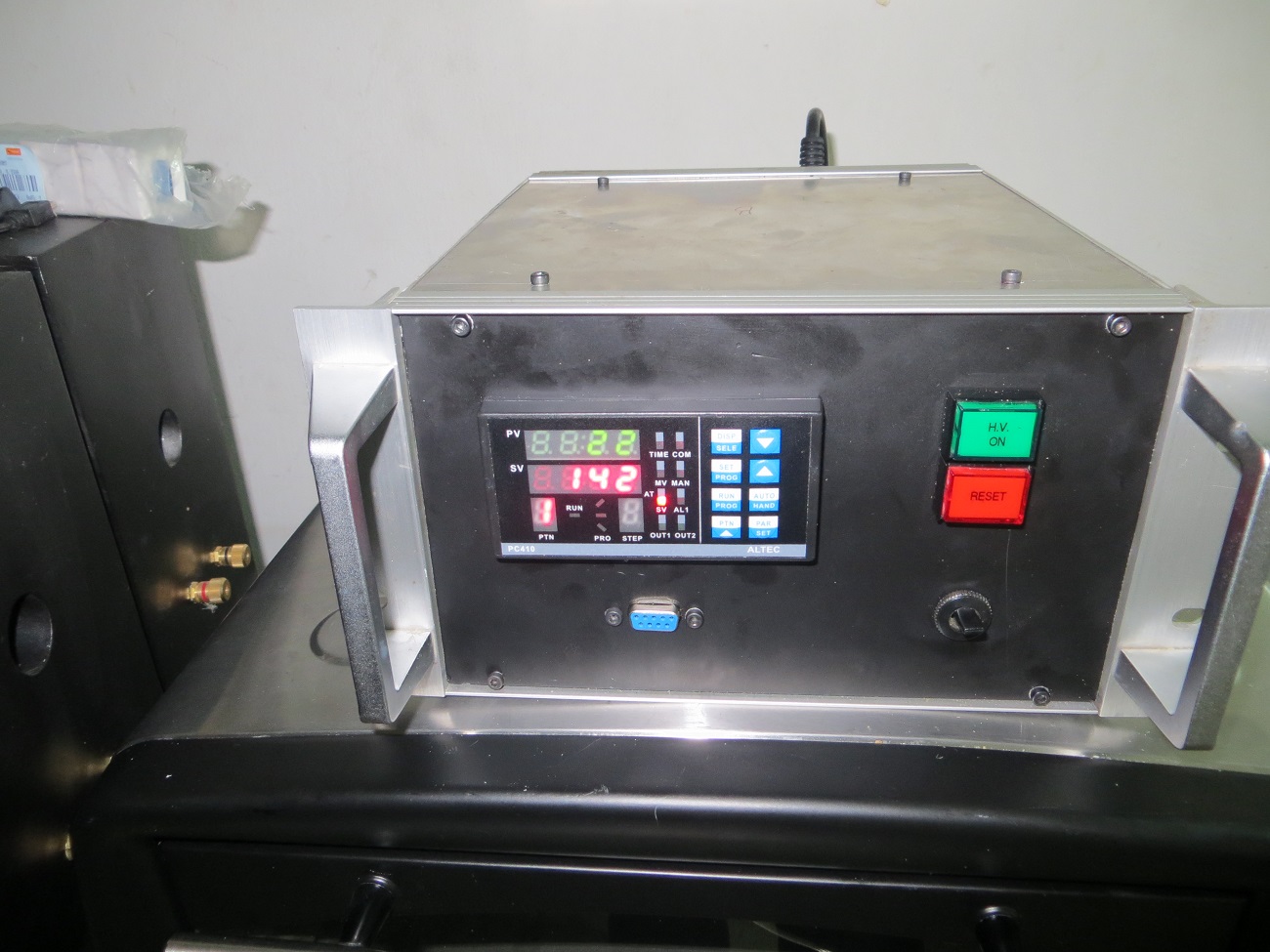

    Доделал я в общем агрегат. На фотах то, что получилось. С тостера остался только корпус и нижние нагреватели- мощности штатных верних не хватает. Поставил два керамических эльштена.
    Контроллер тоже в результате стал другим-PC410
