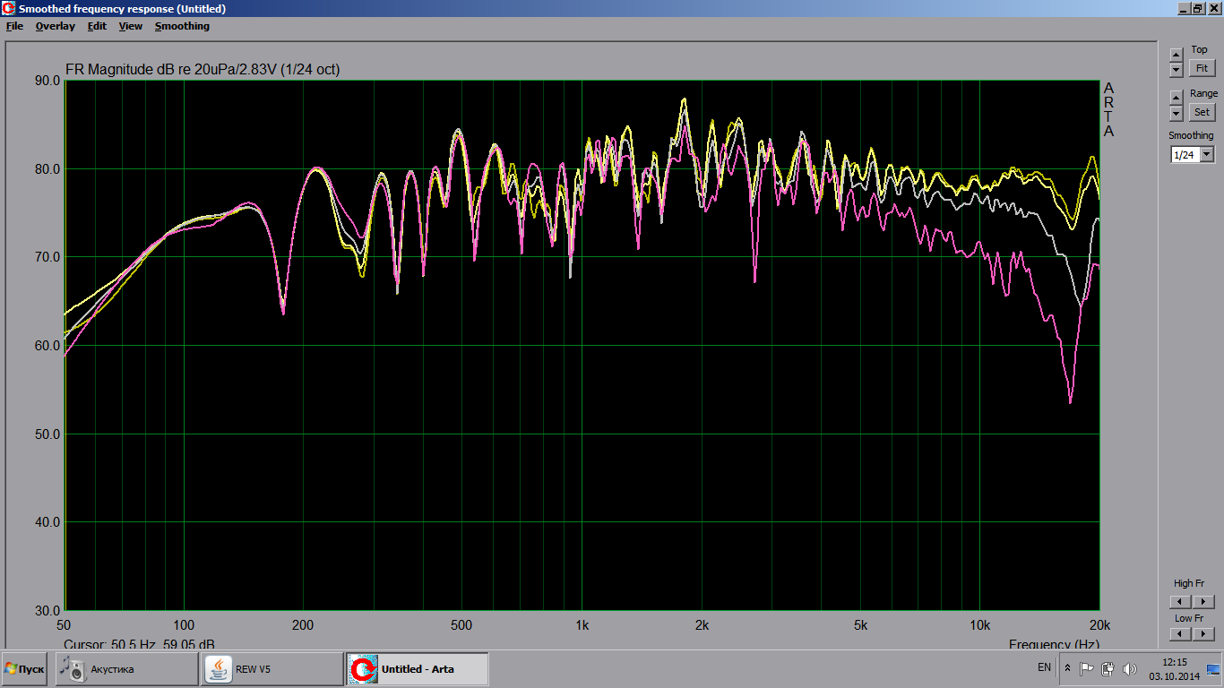

    По умолчанию Re: Microlab FC330
ID:	219207 ДН по горизогтали 0-15-30-45 Гр. 1 метр.
ID:	222641 ДН по горизогтали +/- 0-40 Гр. 1 метр.
ID:	222642 Симулятор.

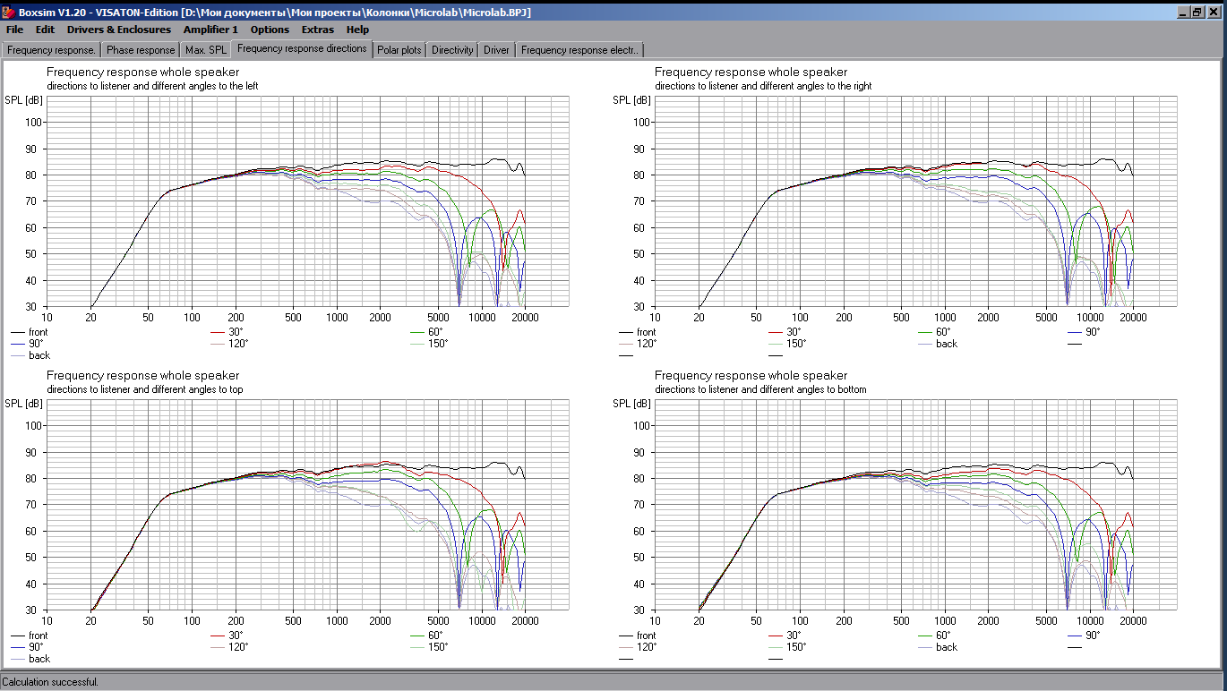

ID:	219208 Искажения 30 см -12 Дб от 2,828В
ID:	219209 Измерял АЧХ розовым шумом, получилась акустическая мощность, с коррекцией ресивера.

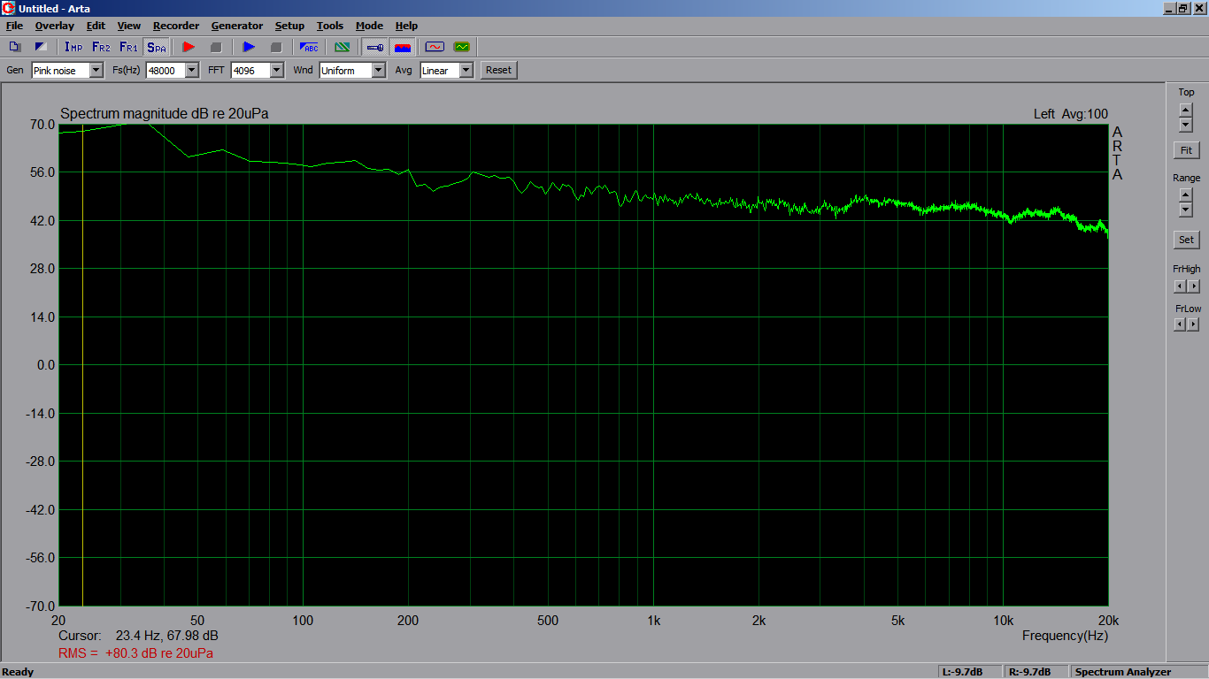

    А вот измерения "о чём".
    И так, впервые на Веге измерения шумовых интермодуляционных искажений.
    Голубой график - АЧХ розовым шумом 90 Дб.
    Зелёный - АЧХ розовым шумом 92 Дб через бандпасс фмльтр 3-12 кГц.
    Оранжевый - шум в квартире.
    Что здесь видно.
    Ниже 300 Гц шум измерить никак не возможно.
    Выше 300 Гц, по идее, зелёный график должен опускаться до уровня шума в квартире, не опускается.
    Эта "планка", на уровне -40 дБ от 300 до 1200 Гц, и есть продукт шумовых интермод усилителя и АС - 1%.
    Из измерений предыдущего поста видно, что одну ноту мой сетап играет на уровне 0,1% THD.
    А очень много нот - на уровне 1% THD.
    А это уже, как то связано, с тем, что слышно.
    Всем спасибо. Всё!

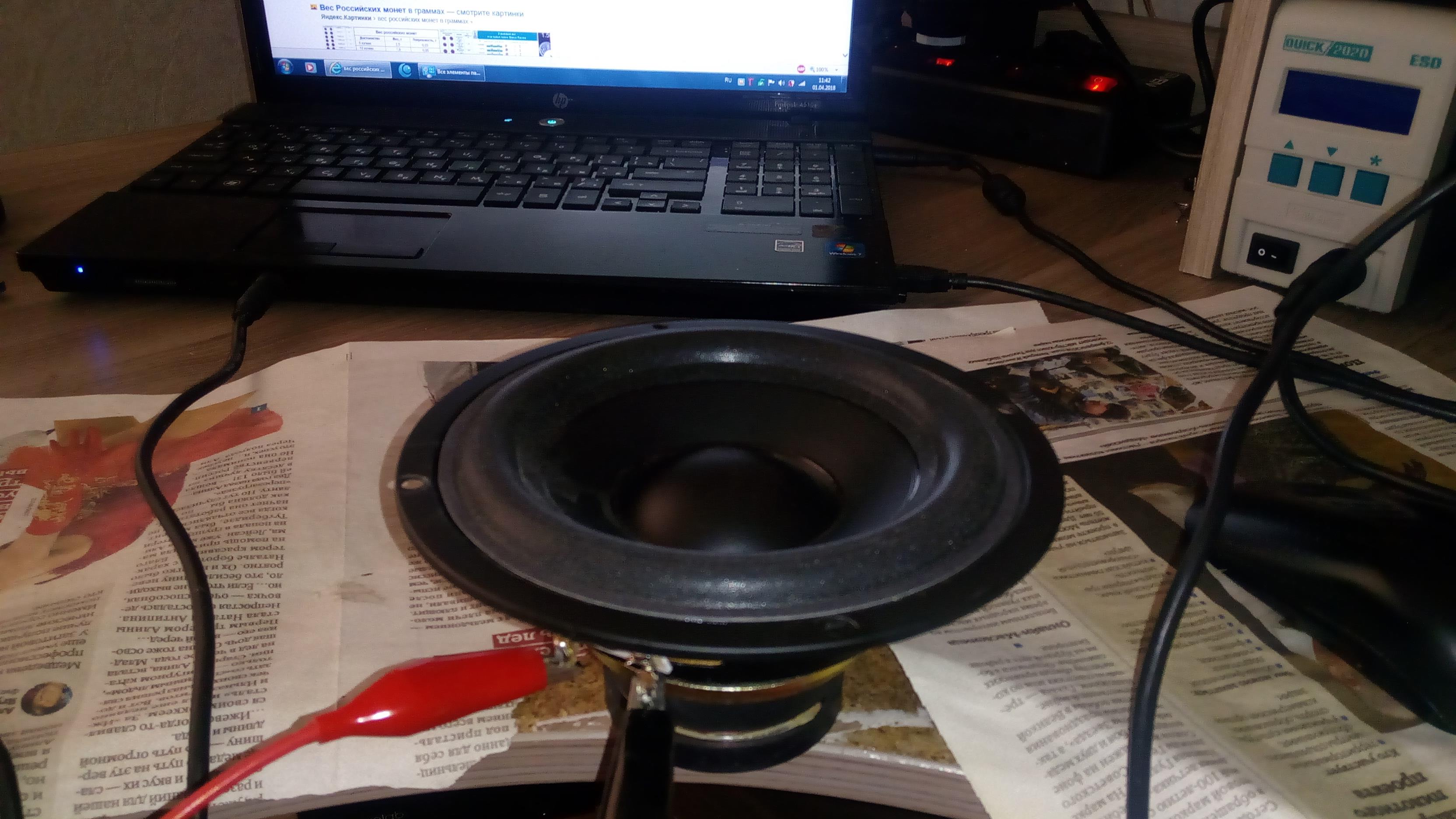

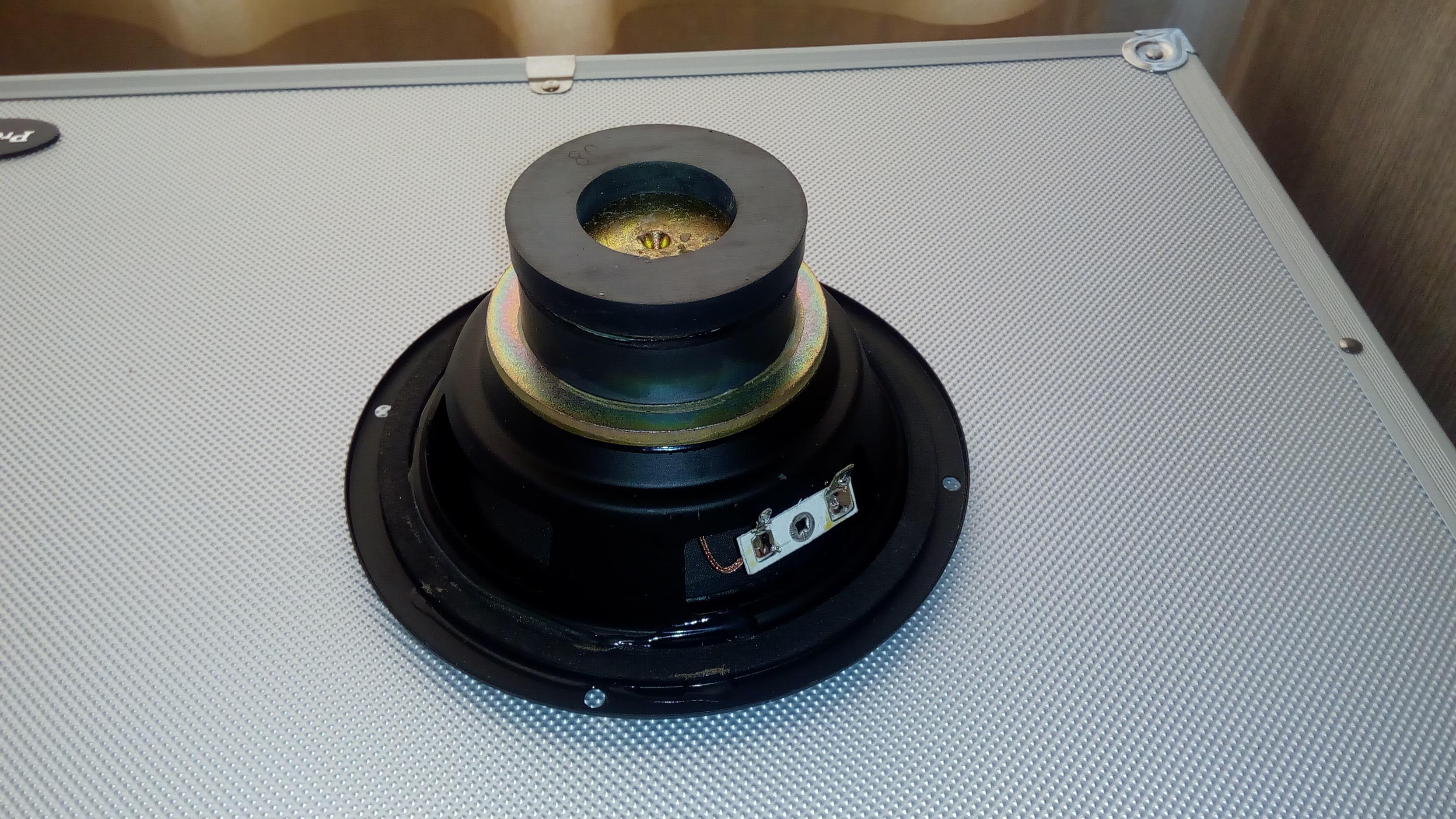

    Ну вот руки добрались и до саба.
    Установил валявшийся запасной Dayton.
ID:	316535 Dayton RS150-4
    Терпение лопнуло слушать это тяжёлое дубовое дохлое чудо.
    Parameter, Value, Dim
    Loudspeaker parameters:
    Fs = 64.45 Hz
    Re = 6.88 ohms[dc]
    Le = 576.34 uH
    L2 = 544.67 uH
    R2 = 33.17 ohms
    L3 = 881.19 uH
    R3 = 8.48 ohms
    Qt = 1.25
    Qes = 1.55
    Qms = 6.38
    Mms = 14.88 grams
    Rms = 0.937206 kg/s
    Cms = 0.000410 m/N
    Vas = 5.39 liters
    Sd= 96.77 cm^2
    Bl = 5.168991 Tm
    ETA = 0.09 %
    Lp(2.83V/1m) = 82.28 dB
    Added Mass Method:
    Added mass = 11.70 grams
    Diameter= 11.10 cm
ID:	316537 Нажмите на изображение для увеличения.
    Надо отдать должное, Microlab считать ФИ научились.
    Для кина играло громко.
    В будущем планируется перемотать неисправный Dayton на 16-ом и заменить 4-х омный и изменить частоту раздела.
ID:	316536 Компьютерный сетап
    Эквалайзер выставлен по сглаженным психоакустически многочисленным измерениям АС.
    Весь материал, кроме DSD64 и DSD128, апскелируется до DSD256.
    Другой цифровой обработки не производится.
    Звук. "Бас" пропал, появились нюансы НЧ инструментов.
    PS: Натуральность НЧ инструментов на порядок лучше. Как-то я на бас перестал обращать внимания.
