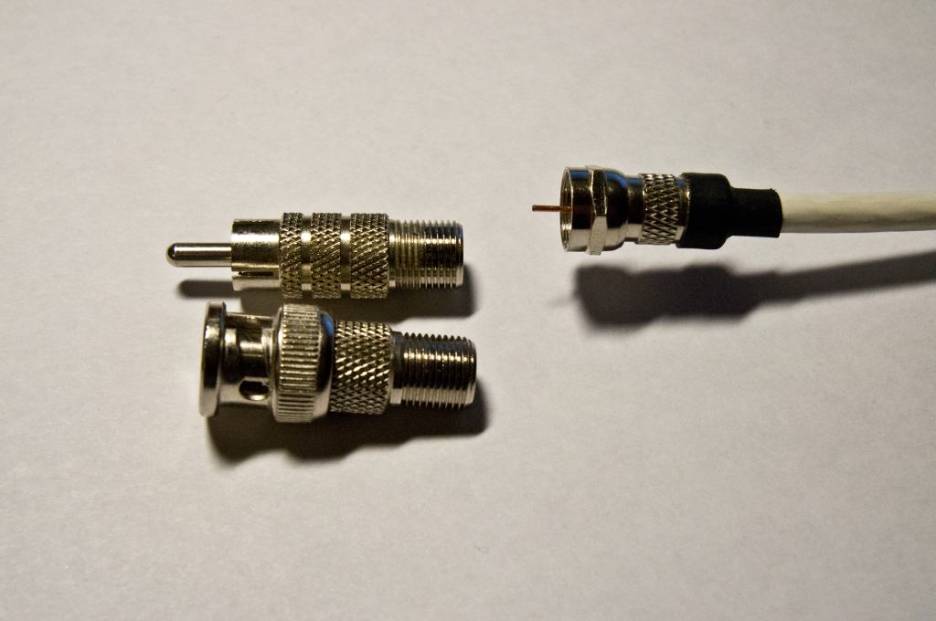

    По умолчанию Re: Шнур для коаксиального соединения S/PDIF
    Отрезок коаксиального кабеля 75 Ом, F-разъем, подходящий штекер и все готово. Даже паять не придется.
    Ст.Мельник, спасибо, не знал, что такие разьёмы типа RCA бывают на антенный кабель. Будем искать!

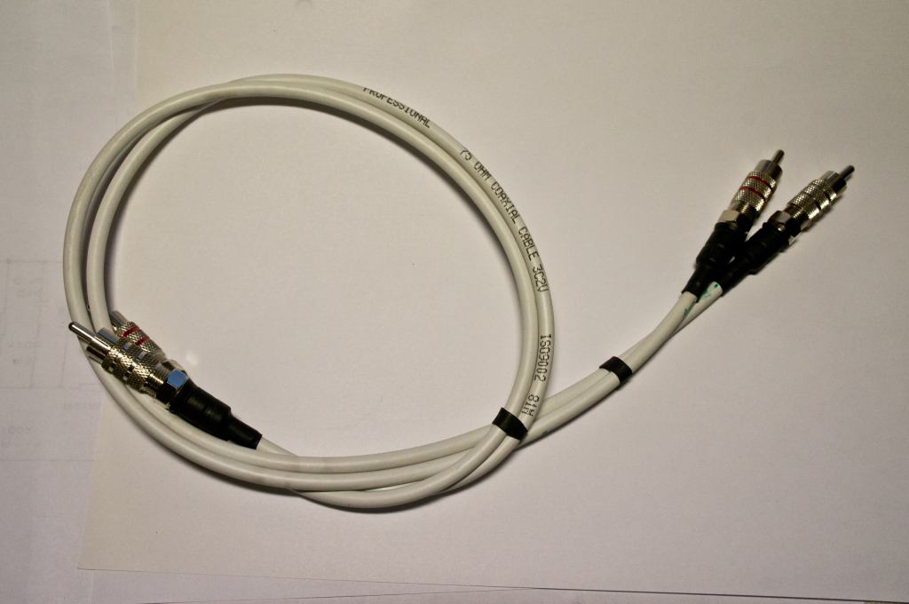

    Да, как вариант, если хочется послушать межблочник из коаксиала, тоже вполне годится.
    Еще лучше RCA штекеры под обжим, но для этого инструмент нужен.

    Кабель должен четко соответствовать соединителю, иначе со временем проблемы с соединением в оплетке.
    Yours Aye, Ilya
    Да, так и есть, нужно подбирать подходящий.

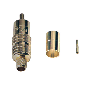

    Собственно вопрос, какие применять разьёмы и провод, для самостоятельного изготовления шнура для коаксиального соединения по S/PDIF? Сойдут простые RCA и тонкий коаксиальный кабель от ТВ?
    Для SPDIF требуется кабели с волновым сопротивлением 75 Ом. 75 Ом важно не только для кабеля, но и для разъемов. BNC для этого лучше, но есть и специальные 75-омные RCA для коаксиальных кабелей.
    Посмотрите DH-Labs D-75 - закладку "скачать" - там инструкции как ставить разъемы и фото самого разъема (DH-Labs RCA-3 он же RCA-750)
