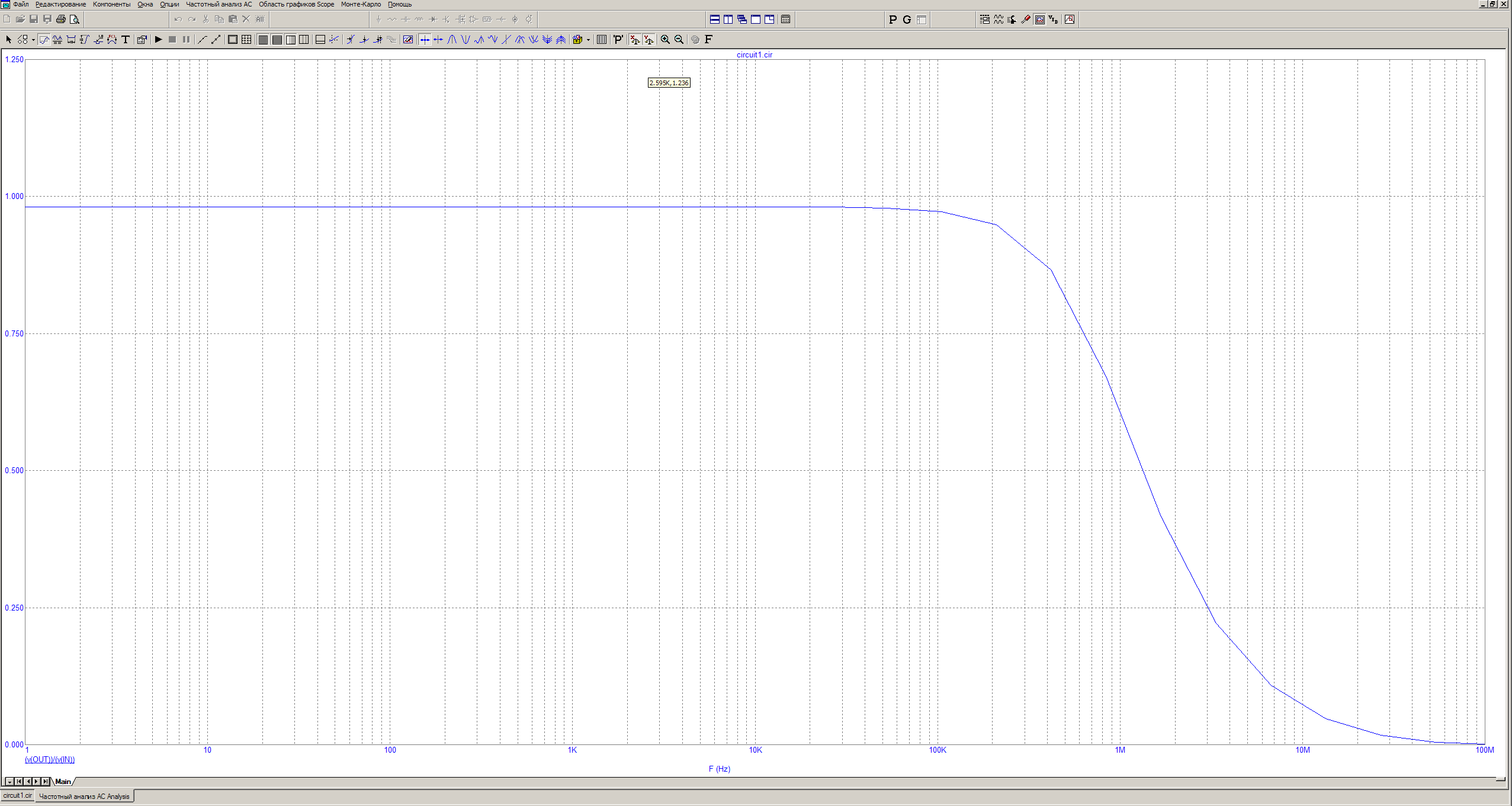

    Посмотрите, кому не лень, правильно я это в микрокапе собрал? Моделек 5200 и 1943 заводских нет, с какого-то импортного (итальянского что-ли) форума скопировал...

    Цитата Сообщение от First Посмотреть сообщение
    К. передачи повторителя 0,7
    У худших на П214 К=0.9
    Ну, почему у автора получилось К=0,7 понятно - там на входе стоит резистор R3 номиналом 470 Ом. Хотя, если верить симулятору, он практически равен 1.
    Последний раз редактировалось audiomun; 24.11.2013 в 22:22.

    По умолчанию Re: Модуль класса А - однотактно симметричный с водяным охлаждением заявка на изобретение
    0,98 - если верить симулятору. Но вопрос не в этом. Вопрос - где ТС берёт эти схемы и зачем публикует здесь?
