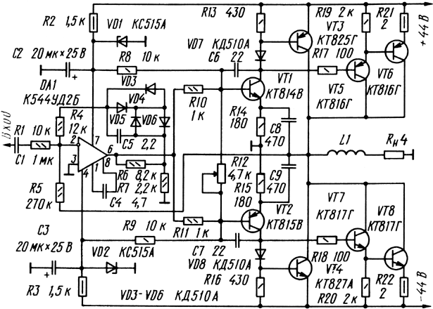

    По умолчанию Усилитель с высоким КПД.
    Подскажите схемку усилитель с высоким КПД. (класс D не рассматриваю в связи отсутствия опыта по созданию таких усилителей).
    Требования к усилителю:
    - создается для сабвуфера
    - как уже было сказано относительно высокий КПД (не менее 60%)
    - питание +- 40-50В
    - мощность желательно не менее 80Вт не более 200Вт(дальше не потянет БП)
    Нашел интересную схему. ("Радио" 1990/5 стр. 52)
    Т.х.:
    - КПД 68%
    - P=200Вт
    - Uпит=+-44В
    Что скажите. Стоит ли собирать?

    По умолчанию Re: Усилитель с высоким КПД.
    У меня сильные сомнения, что эта схема выдерживает требования по ОБР на высокой мощности для выходных транзисторов. 825/827 не очень любят высокие нагрузки по мощности. Я сегодня положил Мотороловский усилитель как раз на 200Вт, там они ставят параллельно и последовательно транзисторы для решения вопроса превышения ОБР. А у саба как раз большой фазовый сдвиг тока от напряжения.
    Не советую. Гуделка возбуждалка. Высокий КПД это не 60%, это 75-90%. Читай ветку про усилители высокой мощности. Про режимы G и H, аналоговые усилители работающие в этих режимах имеют КПД приближащийся к оному у усилителей класса D.
    DimonL, не бойтесь стороить class D, довольно быстро получают удовлетворительные результаты люди, не знающие даже как померить мощность усилителя, кроме шуток, сложность импульсных усилителей вообще сильно преувеличивается.
    А с другой стороны - зачем нужен высокий КПД? И обычный подойдет.
    Высокий КПД для меня необходим. Я делаю усилитель в автомобиль. А тут и так получается, потери на импульсном преобразователе да еще и усилитель 50% кпд. Тут и выходит что у меня при 150Вт усилителе будет предельно допустимая нагрузка на аккумулятор, генератор.
    Цитата Сообщение от DimonL
    не менее 60%
    Ну, любой усилитель в АВ с оптимально рассчитанным питанием.
