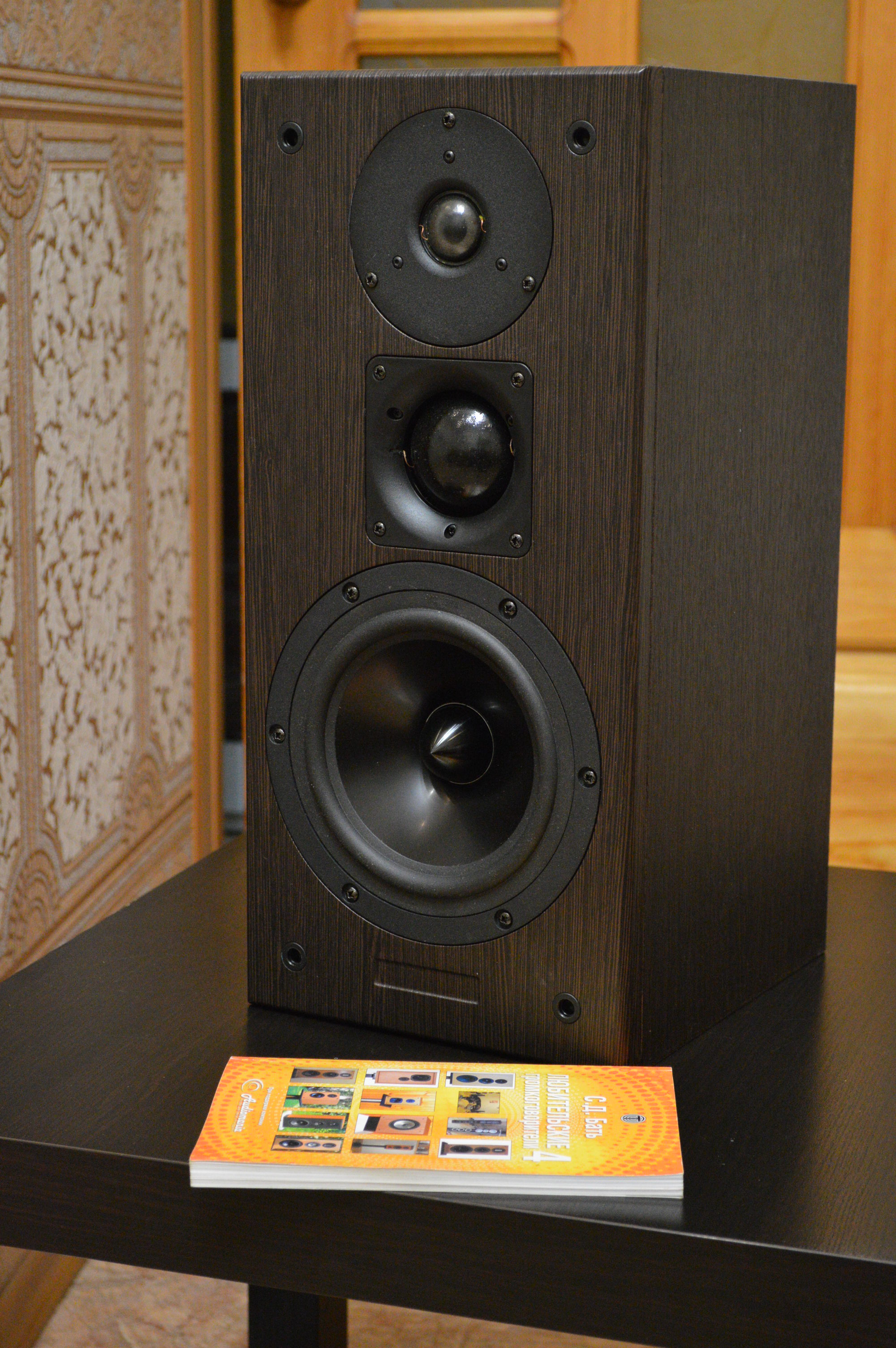

    Добрый день.Решил сделать маленький полочник.В тех.задание входит создание повторяемого полочника со средним бюджетом,способный максимально качественно,с учетом небольшого размера,воспроизводить Нч диапазон,что при малых размерах,является наибольшей проблемой,с моей точки зрения. Имеется готовый корпус,измерены в нем АЧХ динамиков.Есть предварительная АЧХ одного из вариантов кросса.Интересует мнение форумчан,о выборе частот раздела,для данного комплекта динамиков.

    Цитата Сообщение от ExiD Посмотреть сообщение
    Суровый однако бафл
    Обычный...стандартные 6 дБ от низа к верху.

    По умолчанию Re: Небольшой полочник на RS180-8,MDM55,CAT308
    Это шпон или плёнка? Как называется цвет? Это же не венге?
    Это пленка "венге",но и она на нашей фабрике бывает двух типов,"сильно фактурная" и вот такая,как на фото,почти гладкая.

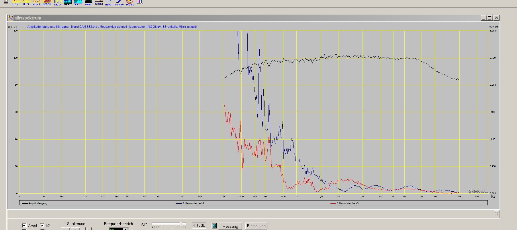

    Нужно измерить рез.частоту mdm55 и искажения. Думаю меньше 900гц лучше не включать данный СЧ.
    Морель сам558 - тот же мдм но с круглым фланцем, мощность сигнала 1вт. резонанс 560гц.Нажмите на изображение для увеличения.
Название:	Морель сам558.JPG
    Динамик мерили не в корпусе, держал руками прижав к табуретке, поэтому рост искажений наверное начинается ниже.

    У Батя же в 4 книге есть пример расчета фильтра для трехполоски на мдм55, можно взять за основу.Вон она на фото у вас.)
