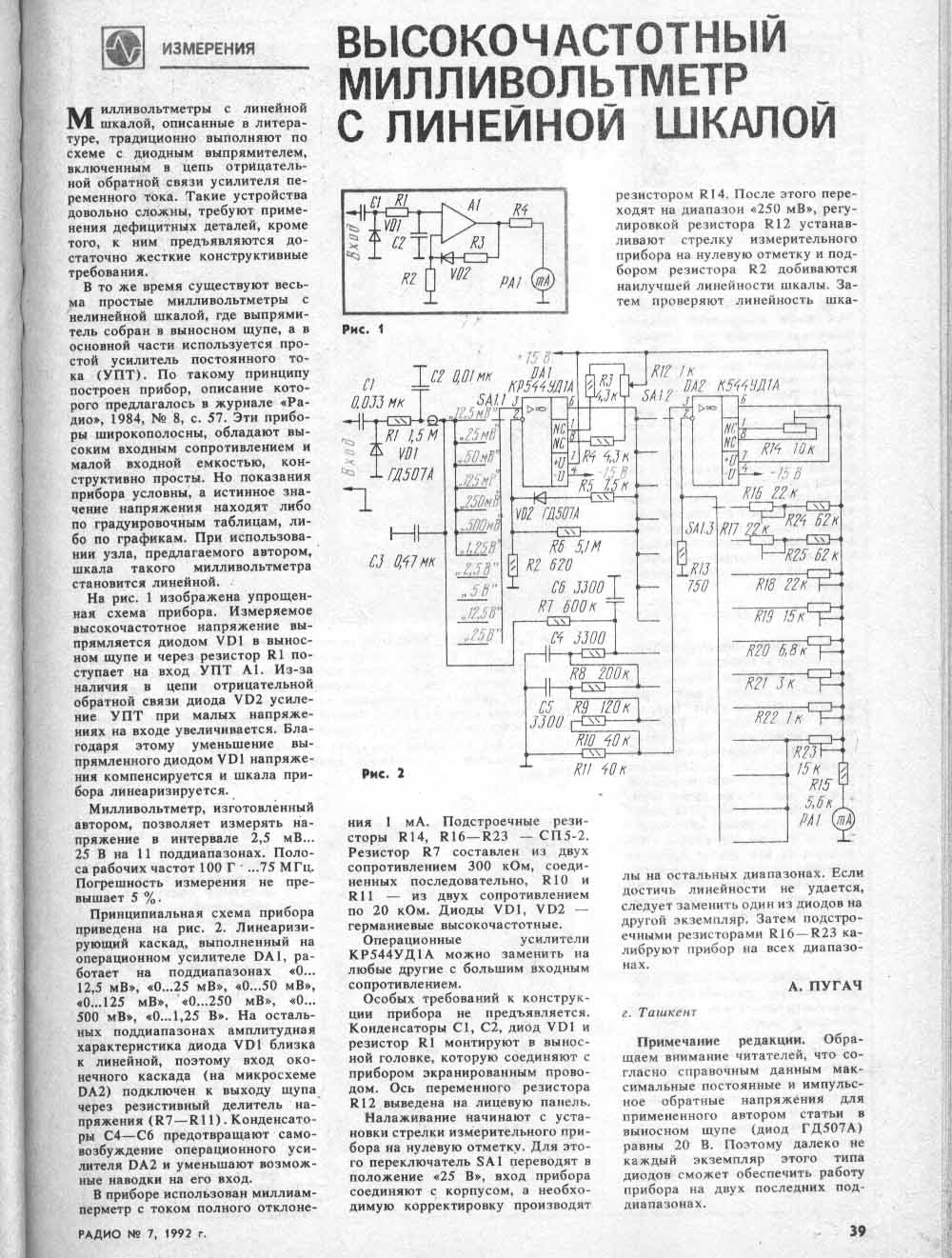

    Еще один вопрос, про вольтметр. Попалась мне схема из журнала "Радио" №7 за 1992 год, "Высокочастотный милливольтметр с линейной шкалой" Пугач А. Переключатель пределов, естественно, отброшу, предел у меня будет только один "3V". Теперь мне нужно каким-то образом уменьшить коэффициент передачи линеаризующего узла на ОУ DA1 чтобы не делить сильно измеряемое напряжение и не бороться с наводками, что намереваюсь сделать уменьшением номинала резистора R6. Но, как быть с включенным последовательно с диодом резистором R5? Нужно ли уменьшать его сопротивление?

    Автор утверждает, что для напряжений выше 2 В усилитель на ДА1 вообще не нужен (это же видно по схеме). Если оставлять каскад на ДА1 (широкополосный милливольтметр ведь вещь полезная), то менять в нем ничего не стоит, по крайней мере до практических экспериментов.
