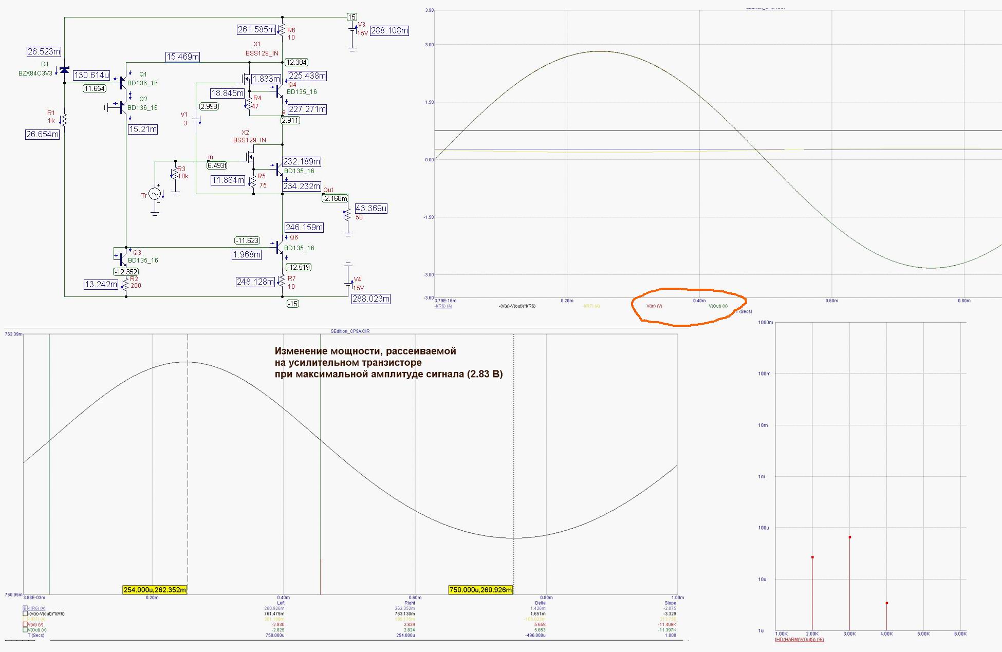

    Хотя мои уши мало волнуют нелинейные искажения ниже десятых долей процента, я из чисто научного любопытства просимулировал схемку с постоянной рассеиваемой мощностью на усилительном транзисторе.
    При стандартном сигнале 2В действующего значения получились такие картинки:

    P.S.belka, поскольку ты свои схемы выкладывать не планируешь, надеюсь мои изыскания с напорядки худшими характеристиками вреда не принесут.

    По умолчанию Re: Усилитель, с коэффициентом усиления по напряжению стремящимся к единице, он же буфер.
    Тут важен не концепт, а реализация. Я нашёл секретные элементы, поэтому получил в железе вот такие спектры:

  7. #247
    21.01.2004
    Ижевск
    3,551
    Или тут нет принципиальных различий, или у меня плохо с математикой...

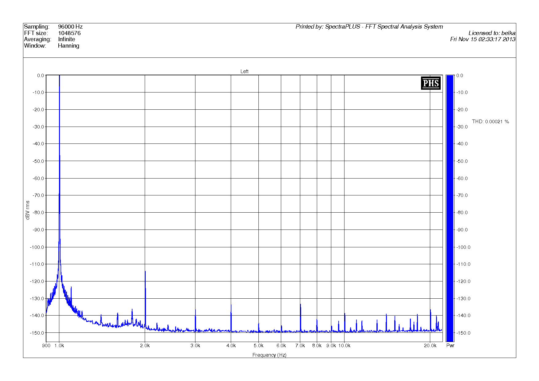

  8. #248
    Особо опасный рецидивист
    Аватар для belka
    03.01.2005
    Евродупло
    3,878
    Нет, с математикой всё хорошо.
    Просто твоя картинка из симулятора, а моя из спектроанализатора.
    Хай-эндЪ не терпит суеты.
