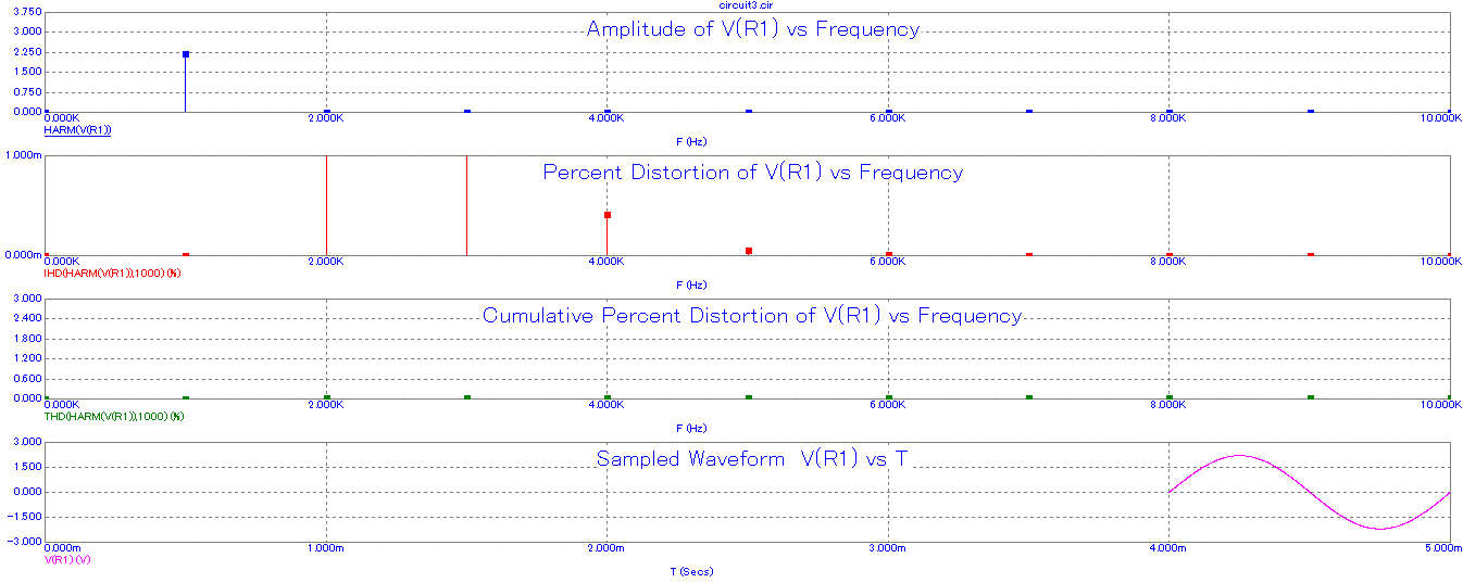

  20. #240
    Завсегдатай Аватар для jett
    15.11.2009
    г. Киев
    3,490
    По умолчанию Re: Усилитель, с коэффициентом усиления по напряжению стремящимся к единице, он же буфер.
    Цитата Сообщение от Андрей К Посмотреть сообщение
    Ваш интегратор имеет право на жизнь, если до него и после поставить по ФНЧ.
    Вы не поверите - ставил. Увеличивал постоянную времени. Одинаково, поэтому и оставил интегратор в простейшем виде.
    Ладно, тема действительно не об этом, не стоит здесь упираться.
    здесь никому не интересно читать про разрешение вашей ситемы.
    У меня система с достаточно высоким разрешением, не знаю почему вы подумали иначе.
    ---------- Добавлено в 21:36 ---------- Предыдущее сообщение в 21:29 ----------
    Не нужно заставлять себя что либо доказывать, коллега, не тратьте понапрасну силы.
    На данный момент имеем 12 страниц ни о чём плюс ваше обещание не выкладывать схему. Алекс, похоже, иногда бывает и прав.
    Кстати, на всякий случай ещё раз заглянул в микрокап, "оценил" гармоники. Первые два спектра - без интегратора, третий, четвёртый и пятый (на 20 Гц) - с ним, родимым. Нагрузка 50 Ом/ 50 мВт. Пусть радиолюбитель Белка найдёт отличия.
