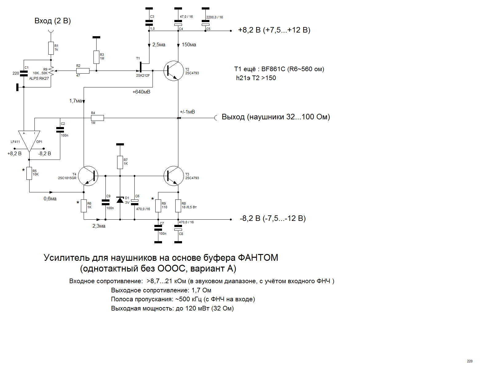

    Помогает интегратор: https://forum.vegalab.ru/attachment....3&d=1355333181
  13. #213
    Особо опасный рецидивист
    Аватар для belka
    03.01.2005
    Евродупло
    3,878
    По умолчанию Re: Усилитель, с коэффициентом усиления по напряжению стремящимся к единице, он же буфер.
    Помогает интегратор: https://forum.vegalab.ru/attachment.p...3&d=1355333181
    Такой похабненький интегратор у вас, однако. Вульгаритэ.
    1. Сам интегратор - дрянь. Интегратор можно организовать существенно изящней.
    2. Подавление помех по минусовому питанию очень сильно пострадало от такого введения в схему интегратора.
    Я вам подскажу, как сделать лучше. Схема управления (интегратор), должна заканчиваться каскадом с общим эмиттером, а не общим коллектором. Введите ещё один транзистор (PNP) и сделайте неинвертирующий интегратор с входным фильтром.
    Обычный, стандартный, как у всех.
    Каким образом? Да и какие там помехи на минусой шине?

    jett, понятно. Как у всех? Пусть и остаётся как у всех. Мне доказывать не нужно ничего, я всё вижу сам.
    Вы должно быть полагаете, что транзистор Т4 будучи рассматриваемым как усилительный каскад (у него кривой делитель в цепи эмиттера из R5 и R6, работает на малое выходное сопротивление Т1, не обольщайтесь. Кривизны этой цепи вполне достаточно, что бы изуродовать звук. Я рекомендовал вам заменить R5 высокоомным коллектором дополнительного транзистора PNP. Теперь понятно? И всё равно это криво, но сильно лучше того, что нарисовано сейчас. Можете ничего не отвечать, дабы не засорять ветку ненужностями.
    Доказывать и мне нет необходимости. Мне достаточно, что на слух этот интегратор не обнаруживается (я его исключал из схемы), симуляция также не выявляет вреда.
    Так а что там с минусовым питанием?
    Я всё пояснил вверху.
    Тем не менее, разницы в звучании нет (с и без интегратора), как и по гармоникам. Так что, видимо, "кривизны" недостаточно. А то, что вы предлагаете с использованием доп. транзистора с неинвертирующим интегратором "изящным" назвать сложно хотя бы по причине увеличения кол-ва компонентов без ощутимой выгоды.

    Каким образом?
    Сигнал на входе интегратора (как и на выходе) - относительно земли. Вход же (эмм. Т4), куда подается выходной (управляющий) сигнал интегратора привязан к отр. шине питания. Соотв. все ничем нефильтрованое гавно с шины питания выделяется на R5 и прет на выход конструкции.
    А вдруг?
