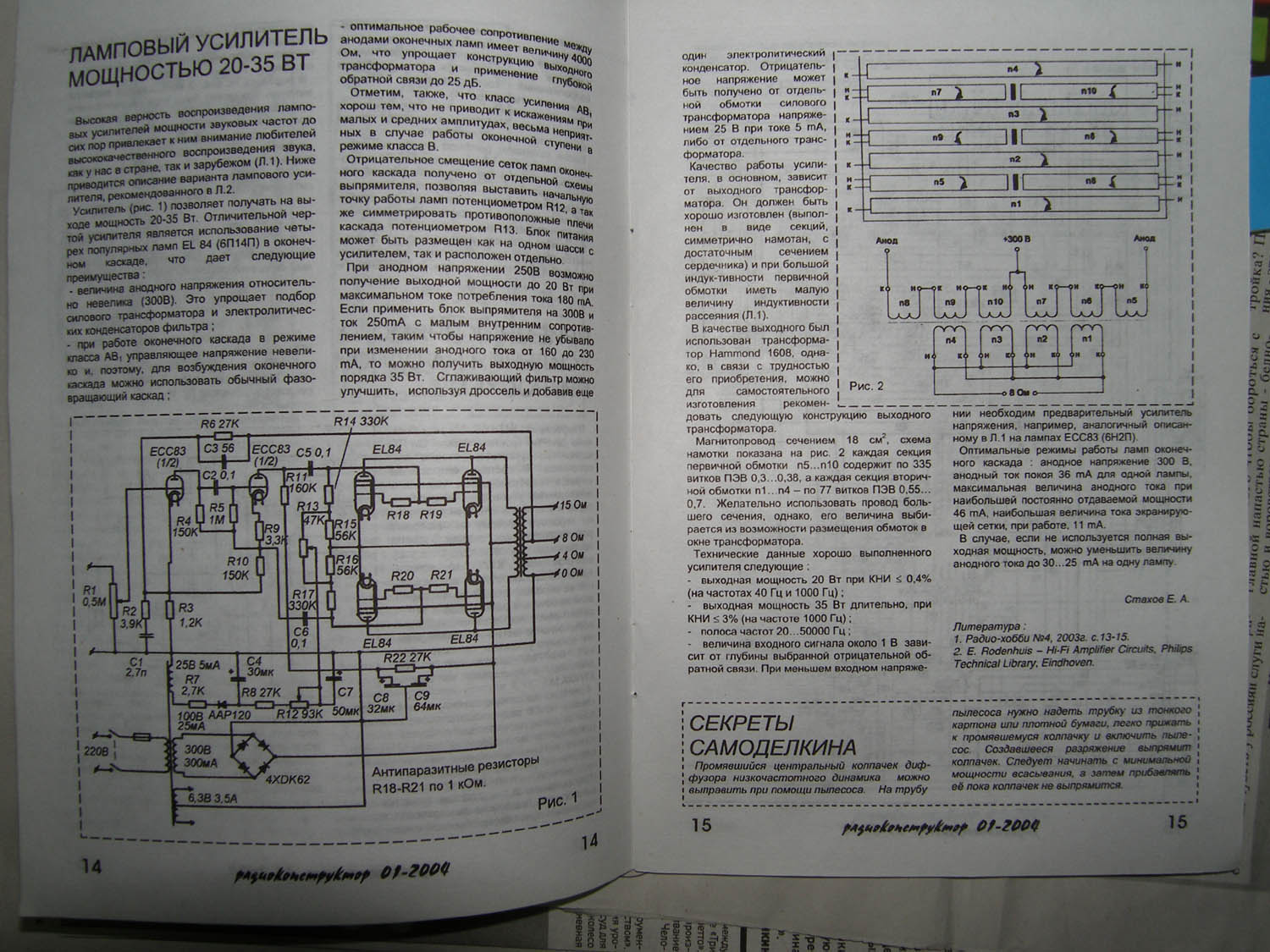

    Новичок Аватар для skare
    19.02.2006
    19
    По умолчанию Re: Ламповый усилок для домашнего кинотеатра
    тут Схема

    Если серьёзно, в инете очень много схем на лампах,только искать надо полутше.
    Лично я поступал легче,выдрал 2 усилителя от стагово проигрователя.Конечно двухтактник лутше,но всёравно я слушаю музыку на отечественном транзисторном усилителе Корвет,мне его заглаза хватает его качества.
    А ламповый на 35 ват мои S90 не раскачивает,звук при этом просто ни какой,надо калонки для него(лампового) примерно системы Кливер 10АС,ну ни как не 100ватные колонки

    Схему в студию!!! я посмеюсь над тем как он порвет колонки когда собиру его если конечно там постоянка на колонки не идёт.
    К стате создатель топа просит схему! а вы тут демагогию разводите.
    Чесно признаюсь не видел лампового усилителя с мощьными калонками,если DIM предоставит такую схему то пожалуй я раскачаю сабик на 350ватт(корвет мой слабоват для динамика)
