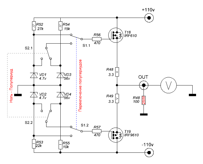

    Вообщем в ветке Гибрида холтона был разговор о том что невозможно подключить полевые повторители ко второму этажу питания из-за максимального напряжения каждого в 200 вольт, Было решено переключить их на нижней этаж, но тем самым начинаем на них ловить помеху от переключения вольтодобавки.
    В старом блоке питания, стояли конденсаторы на 50 вольт, и питание плеча каждого этажа было такой же величины. вообщем на грани работы конденсатора, в планах поставить емкостя на 63 вольта чтоб не насиловать их. думаю что холостое напряжение может подняться, пускай до максимум +/-110 вольт.
    Решил сделать испытательный стенд, ради практических результатов подтверждения или опровержения теоретических высказываний о не возможности подключить их к +/-110 вольтам, и стабильной работы, одну пару не жалко спалить.
    Можно даже придумать переключатель с регулировкой частоты 20-20000
    Также на плате прототипа сделал переключение полевиков перемычками между этажами
    Последний раз редактировалось Николай_87; 16.11.2013 в 14:15.

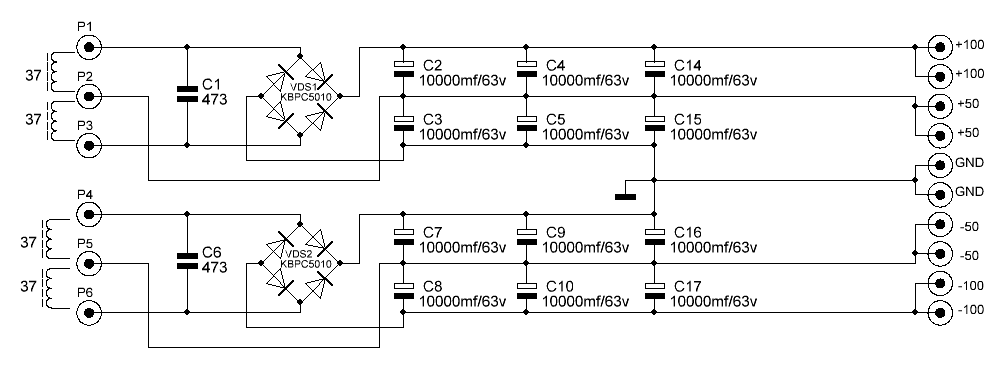

    Питание первого уровня идет со средних точек вторичных обмоток на LEEM LA-12

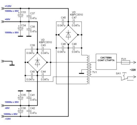

    или лучше организовать БП на подобии как предоставлено на сайте интерлавка?

    Завсегдатай Аватар для VASILI
    16.01.2006
    Львов Украина
    1,166
    По умолчанию Re: Professional Power Amplifier Hybrid Holton 1200G G-klass (LEEM LA-12)
    нижний вариант
    Частый гость Аватар для artem vc
    08.11.2011
    363
    я сторонник раздельного питания.... это даст лучшее разделение между каналами... но и самый затратный вариант...
    Аватар для Николай_87
    10.05.2010
    2,104
    artem vc, Это двухуровневое-двухполярное питание можно сказать что рассматриваем запитку одного канала таким БП,
    если же
    То нужно две таких схемы собирать
    08.11.2011
    363
    все правильно, два отдельных транса....
    ---------- Добавлено в 16:34 ---------- Предыдущее сообщение в 16:34 ----------
    10.05.2010
    2,104
    Не понял тебя в начале, но это не тот аппарат чтоб так делать, да и место в корпусе не позволяет, а еще больше не позволяет ценник чтоб заказать едентичный трансформатор
    08.11.2011
    363
    ну а намотать самому? ну место то да, вечная проблема, я вообще думаю что стоит делать усь начиная с питальника.... тут он будет задавать габариты корпуса, т.к. сложно найти чтото приемлемое, а купить дорого....эт как в жопорожец двигатель от белаза засовывать..))))
