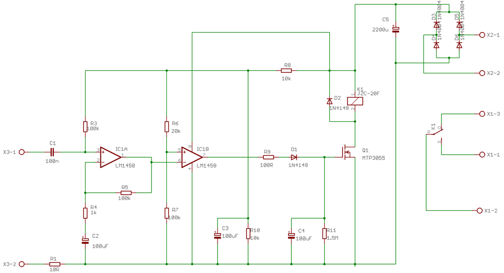

    Есть схема автомата включения по сигналу(взята с сайта Рода Элиота). Работает в принципе нормально, но... при включении холодильника или стиральной машины или еще чего нибудь срабатывает. Что можно сделать? Предвосхищая советы по фильтру питания скажу что он уже стоит-не помогает! Посоветуйте что-нибудь...

    Поставьте фильтрик по входу, простейший RC. Или керамику где-то 0,1 мкФ между ногами 1-2 ЛМки. Также не помешает керамика ей в питание и с ноги 5 на общий.

    Спасибо за совет, буду пробовать. А что если R5 уменьшиь до 10к, а R6 до 1к?!! таким образом уменьшим усиление, в том числе и помехи.

    Может и поможет. Ложная сработка идёт от помехи, которая пролазит из сети и потом гуляет по общему. Где и как именно - хоть к гадалке иди.

    Чет-я не пойму, как там первый ОУ работает? С НИ входом, подключенным к + источника. Или ошибка в схеме, или нужен еще один резистор 100 кОм с НИ входа на общий.

    НИ вход подключен не к плюсу, а к
    делителю R8/R10,который создаёт смещение в 1/2 питания на этом входе ОУ.

    Ошибки нет.Схема рабочая. Вопрос по включению от помехи по питанию.

    Попробуй перед 6-м выводом микросхемы поставить ФНЧ,резистор 3к,конденсатор примерно 0,01мкф.Ну и керамика параллельно всем электролитам и по питанию ,как Лысый советовал.

    Не повредит, конечно. Хотя я-бы еще "загрубил" схему раза в 2 (R5=50 кОм). Или поиграл порогом компаратора (R6, R7).

    Это ты про фильтр, который в розетке? Забудь, эти фильтры предназначены, чтобы помехи не пролезали "в сеть". Сделай фильтр, как тебе советуют, непосредственно в схеме.
    И ещё, что за сигнал, которым включается автомат? В смысле, какова его длительность? Может быть имеет смысл поставить маленький RC фильтр на вход, вдруг помеха наводится туда? Тут советовали поставить ФНЧ перед вторым ОУ, но после первого ОУ сигнал давить трудно, а вот на входе легко.

    Сигнал берется с линейного выхода DVD. Но и без подключенного входа идет ложное срабатывание. Склоняюсь к тому что это по питанию идет помеха. Буду ставить шунт на электролит по питанию и уменьшу усиление в 2-3 раза и может быть емкость 4-5нФ между 1 и 2-й ногой ОУ. О результатах расскажу.....

    Удалось заставить схему работать без ложных срабатываний. ЧТо я сделал:
    1. Добавил 0,1мкФ к электролиту питания.
    2. Уменьшил усиление в два раза уменьшив R5 до 50к
    Теперь работает четко.
    Пробовал не уменьшать усиление, просто добавив шунт на электролит. Эффект был - перестает срабатывать от включения телевизора и собственно муз. центра (при отсутствии звука). Но холодильник все-таки заставляет ее включаться. И только уменьшение усиления помогло полностью.
    Всем кто помогал спасибо большое за помощь.
    [ADDED=Igor_K]1144218731[/ADDED]
    Да, для тех кот захочет повторить эту схему - перед конденсатором С1 должен стоять резистор 10к
