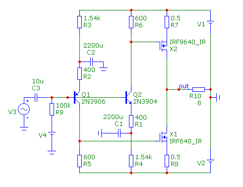

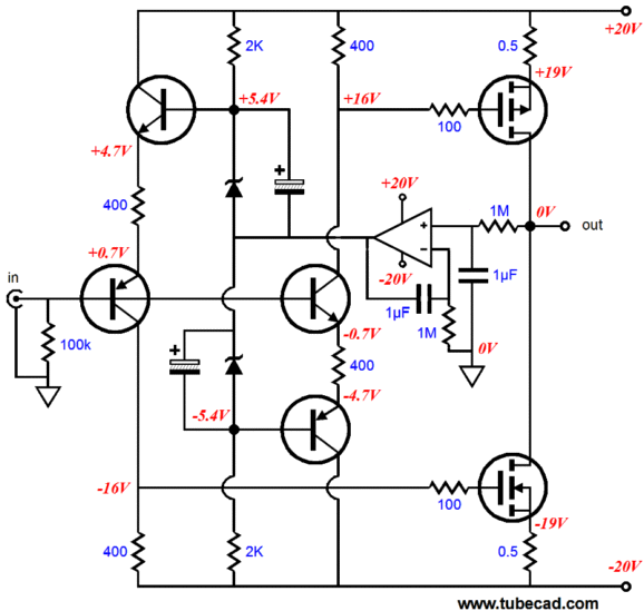

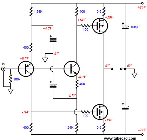

    Надыбал такую схему усилителя. Ваше мнение будет работать? Понятно, что питание надо стабилизировать.

    И чем он прост?

    схемотехнически

    да разве? Если деталей мало это не значит .что проще

    Да нет. не значит. Еще, как я понял 2sk1058 и его пара тут работать не будут....

    1. Это примитивный безосный ИТУН.
    2. Качественно работать будет только в А.
    3. Возможны проблемы с током покоя.
    4. Судя по номиналам схемы - на выходе вертикальные полевики.

    Спасибо. Я думаю если застабилизировать питание то проблем с током покоя быть не должно

    Стабильность питания всех проблем с током покоя не решает. Кстати, стабилизировать достаточно питание биполярных транзисторов. Мое мнение - схема слишком примитивна.

    Да я тоже думаю что примитивна... Но есть много примитивных нормально звучащих схем. пробовал промоделировать - почему то не моделирует МС9.

    Обрастая транзисторами и интегратором, схемка вдруг уже перестала быть простой.
    - думаю, ему не нравится виртуальная "земля".

    землю повесил чисто реальную. Да нет. не хочу чтоб обрастало все. сделаю на транзисторах, ту которая попроще. Вообще есть идея применить на входе 2sk216 с парой, пустить ток им где то под 20-30 мА. А на выходе 2sk1530 с парой. Если вместо 1,54 кОм поставить подстроечник - то можно регулировать ток покоя и ноль на выходе. Мнения?

    Андрей, в этих схемах мало того, что симметрия плохая, а без ООС желательно всё-таки сохранить её, но и могут наблюдаться большие искажения на ВЧ за счёт проходных емкостей выходных транзисторов. А эти ёмкости зависят от напряжения на транзисторе, т.е. сильно нелинейные. Для избавления от их плохого влияния надо или уменьшать выходное сопротивление драйвера, или применить каскодную схему выходного каскада, или и то и другое. Но в любом случае разность параметров транзисторов с разной проводимостью ограничивают качество уся.

    Та они то может и ограничивают, но из за несимметричности растет 2-я гармоника. Это модно сейчас. Так говорю же применить на входе латералы, пустить им току 20-50 мА. Прокачают все.

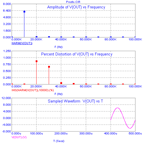

    все моделирует

    Схему с предлагаемыми транзисторами и током 50 мА покажи.
    Какая вторая? На высоких он возможно будет так сипилявить, что мало не покажется. Впрочем попробуй, может понравиться.
    Там вообще чем ток выходных транзисторов в 2А! регулируется? Резисторами по 400 Ом? Ну-ну.

    То всё - вполне очевидные издержки упрощения схемной топологии. Значение тока покоя в 2 А здесь весьма условно - в зависимости от напряжения питания и значений Uзи применённых ПТ, он, грубо говоря, может быть и более 2 А, и менее 0,5 А. Вдобавок, здесь потребуется достаточно тщательный подбор выходных ПТ по одинаковости параметра Uзи, что представляется весьма проблематичным.

    Вот потому я и не согласился по поводу простоты.

    но резисторы 1к54 можно поставить и подстроечные. и разные токи пустить по плечам драйверов. особо разницы нету. тоесть ноль выставить можно в любом случае. А чем чреват режим работы данного агрегата с током покоя 200 мА?
    1. Искажения больше чем в режиме А.
    2. Можно ожидать большой дрейф тока покоя при изменении температуры. Роль токостабилизирующего резистора в 0,5 Ом в цепях истоков сводится на нет, при падении на нём 0,1 В.
