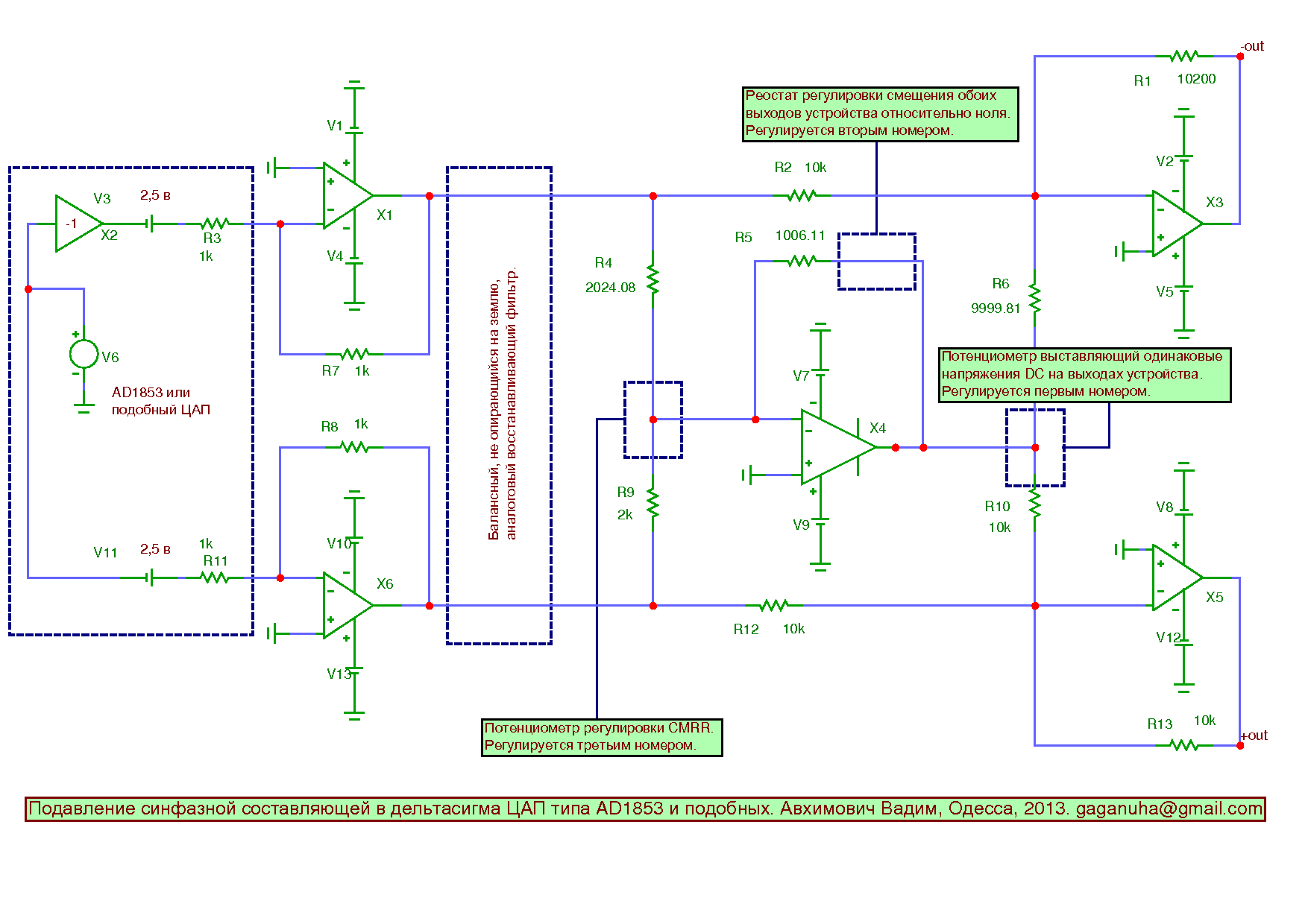

    Правильная структура выходного каскада для дельта-сигма ЦАП из ряда AD1853 и подобных.
    Структурная схема проекта.

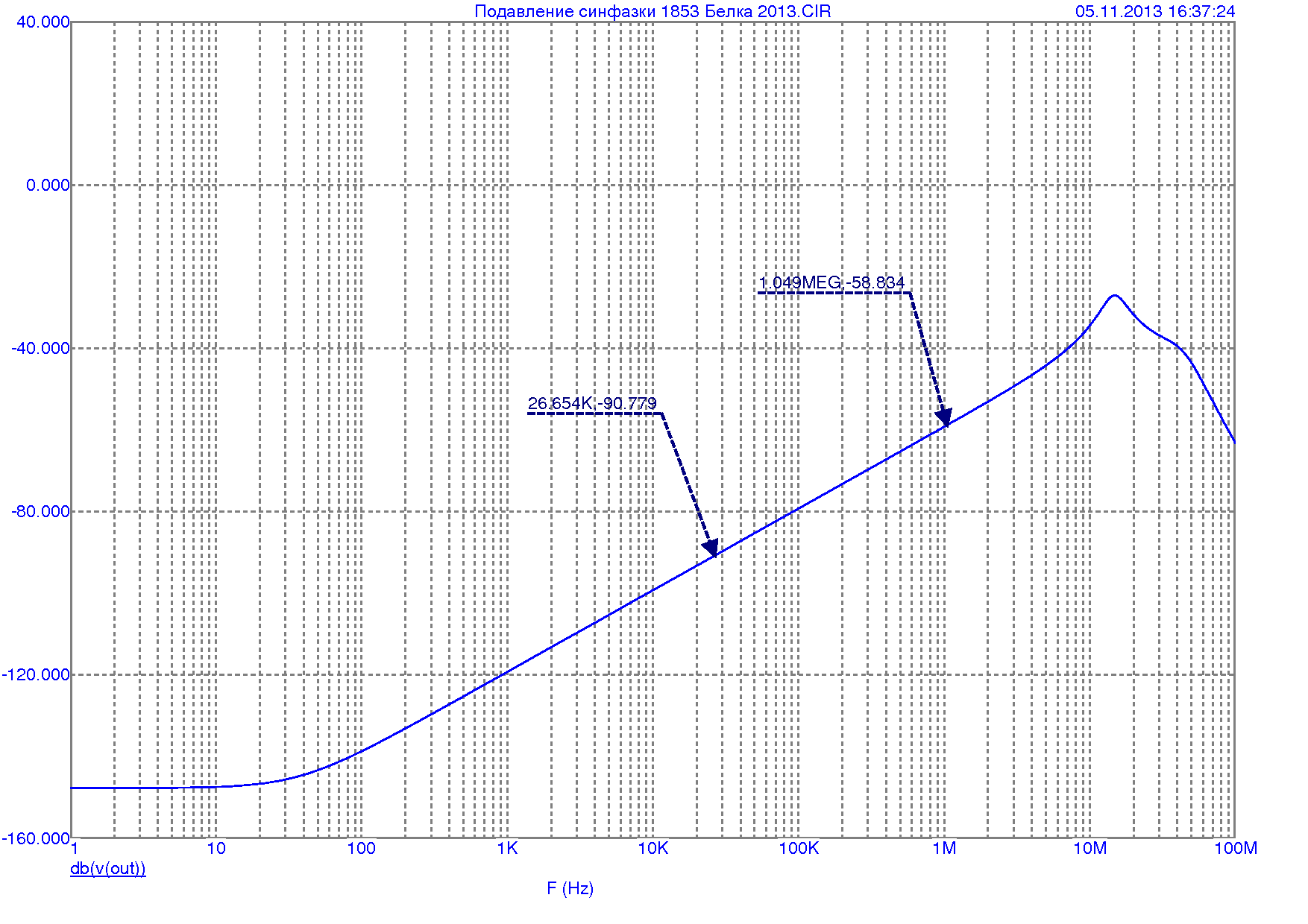

    График настроенного подавления синфазной составляющей с выхода ЦАП, при введённом неравенстве усилений по плечам, обратите внимание на номинал резистора R1 на схеме.
    На выходах устройства при этом чётко подстроенные ноли DC. Основные ОУ в модели AD8065. График честный, никакой пассивной фильтрации, только активное подавление.

    Я конечно не специалист, но почему после фильтра не поставить дифференциальный усилитель? Типа ADA4940 или чего-то подобного?
    Потому, что на дифусилитель дифференциально подал - дифференциально и сними. Иначе по отдельным выходам искажения там будут жуткие.
    У данной схемы оба выхода равнозначны и пользоваться ими можно по отдельности.
    А, понятно, я просто думал, что здесь балансный выход.
    График конено прекрасный, особенно радует -80дб на 100кгц и -40дб на 10МГц. Осталось только понять - кого это интересует, если перед всем этим стоит восстанавливающий фильтр? Какой у него затухание на 10МГц?
    А от ОУ Х1 и Х6, которые I/V - на рисунке никак от ВЧ глитчей с выходов ЦАПа не защищены, а именно этому ведь многие и уделяют особео внимание (если конечно, не заменяют из простым резистором, что прекрасно работает на 1792/1794, но мало пригодно для 1853).
    Да уж конечно Если речь идет о FDA.
    Кром етогго. ты по сути именно его и собрал.
    В данном случае, на подобным образом собранном FDA, балансные выходы и получаются )что хорошо для передаче по диффю линии), но каждый из них - совершенно полноценный небалансный выход, как и у любого FDA.

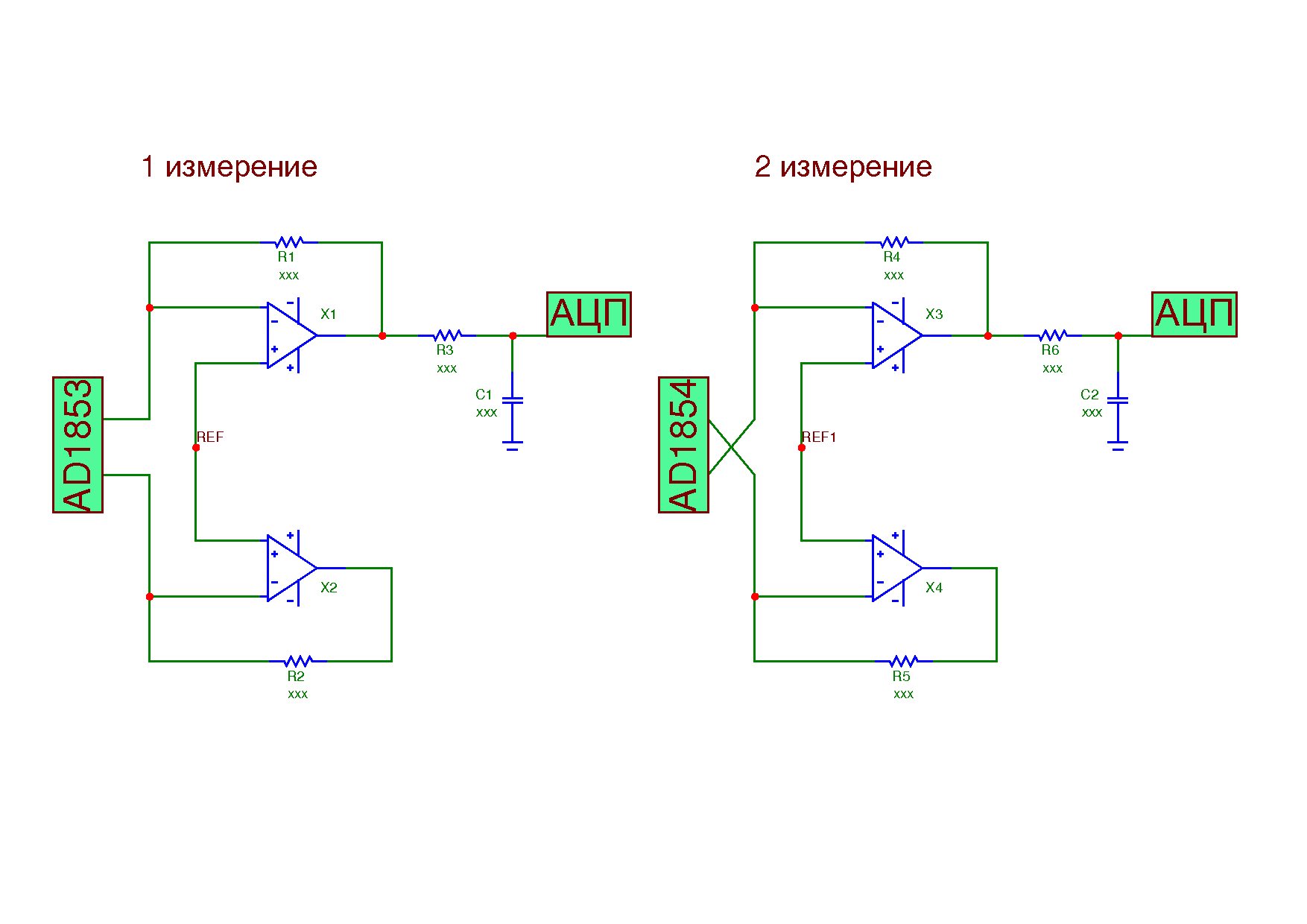

    Я был бы очень благодарен, получив данные по искажениям в отдельных плечах 1853. Однозвенным бесселем отсечь лишнее и померять.
    Сделать это нужно аккуратно, делаеи первый замер, переставляем выходы +/- 1853 местами и делаем второй замер.
    Можно, тогда-же
    Только что такое "Однозвенный бессель"? Обычный RC?
    Там сложность в том, что модуляторы у ЦАП 4-го порядка, т.е. за пределами полосы шум растет тем-жу порядком. Что скажет на это АЦП?
    Именно потому-же перед сумматором (кстати, на ОУ с диэлектрической изоляцией) и стоит ФНЧ 4-го порядка (это к вопросу про "синфазку").
    В свете этого, может сойдет просто измерение выхода при заземленным неинвертирующим плече сумматора?
    Да
    Сейчас я нарисую, как надо для меня.
