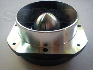

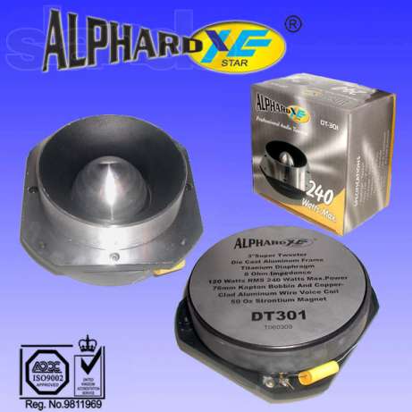

Название:	96720393_3_644x461_alphard-dinamiki-alfard-hannibal-18-8-ohm-dt-301-akusticheskie-sistemy_rev003.jpg
Название:	96720393_2_644x461_alphard-dinamiki-alfard-hannibal-18-8-ohm-dt-301-fotografii_rev003.jpg
ID:	195818Чтоб не создавать тему продолжу тут. В автозвуке наткнулся на это. Кто-то использовал в про? Уж очень цена заманчивая за 3 дюйма

    была возможность пощупать 6 штук из одной партии
    все звучали по-разному(((
    если делить выше 3кГц 24дБ\окт, то вполне сносно звучат
    ниже-много грязи
    по живучести-хз, не было возможности помучить
    диафрагма-алюминий, продавец-мой хороший знакомый-рассказал, что часто крошится
    29.06.2012
    Где-где?
    4,407
    По умолчанию Re: Как лучше расположить рупор
    Хорошо знаю алюминиевые мембраны. Не крошатся они. Только от усталости металла (но и титан этим болеет и как бы не больше люминя) Может все дело в том что если
    ниже-много грязи
    ? Да и много есть любителей конденсатор выдрать или замкнуть "потому что без него орет громче"

    Выше 3 кгц делить такую махину ?!! Тогда никакого смысла его использовать. А диафрагма вроде титан, катушка медная. Ремкомплекты есть в наличии. Нет подробного описания ни в магазине ни в интернете. На АЧХ бы глянуть...

    Аморалов, это ж кольцевой твиттер! Где его еще делить, если не выше 3кГц? В рупор ставить на 600Гц?

    Это не драйвер, это твитер, их в проф применении используют выше 7кгц обычно.

    Я думал это полноценный ВЧ драйвер. Тогда он мне совсем не подходит. Интересно для чего вообще такая штука - 120 вт rms , 4 кило веса... Если такой твиттер , то какой-же должна быть остальная система?
