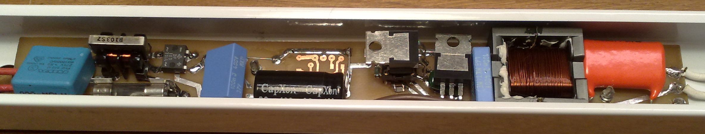

    По умолчанию Re: ЭПРА для люминисцентных ламп
    Я пробовал. Спаял несколько балластов, каждый на лампу Т8 36 ватт. В простом варианте - без ККМ. Работают третий год в квартире, всё нормально.
    snn316, индуктивность какая у Вас получилась? И на чем мотали?

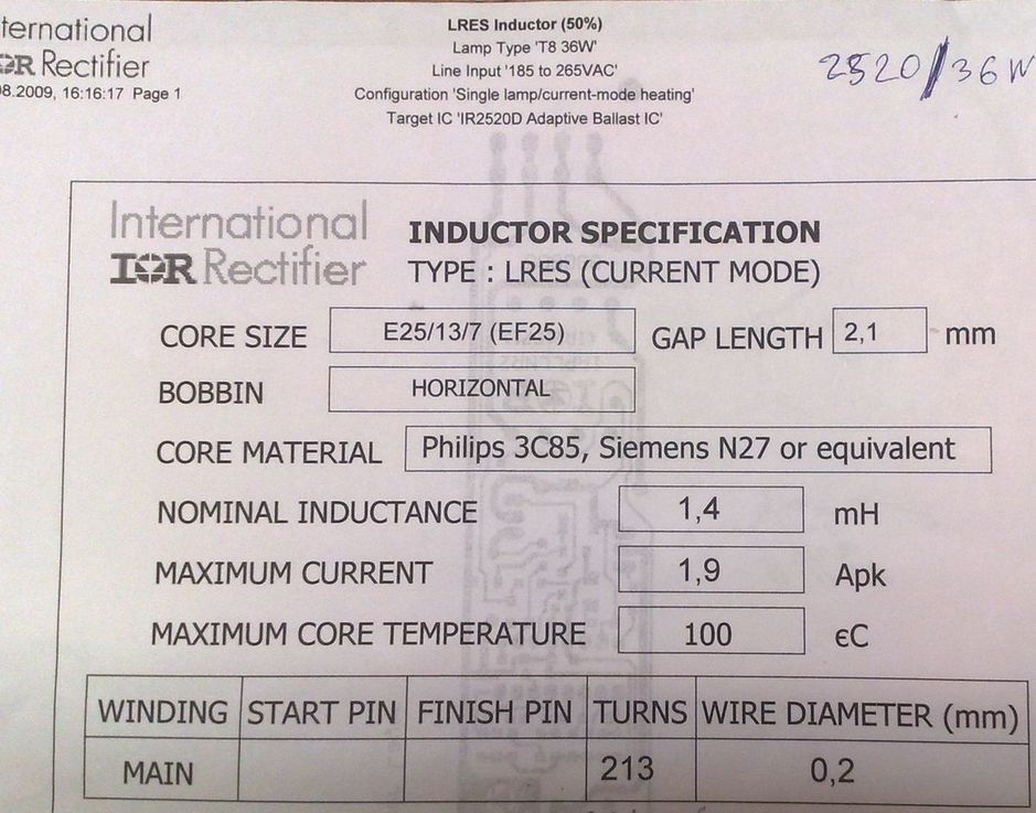

    Новичок Аватар для snn316
    13.05.2009
    Украина Запорожье
    1
ID:	196726Искал бумаги, думал не найду уже... Считал всё IRFовской программой - 1,4 мГн, С рез. 6800. Сердечник низкопрофильный EFD25. Марку феррита непомню - какой был такой и покупал. Мотал примерно - заданное количество витков, не меньше. Затем спиливал наждаком центральный керн сердечника до индуктивности чуть большей, чем нужно. Потом при склейке добавлял в зазор бумагу.
