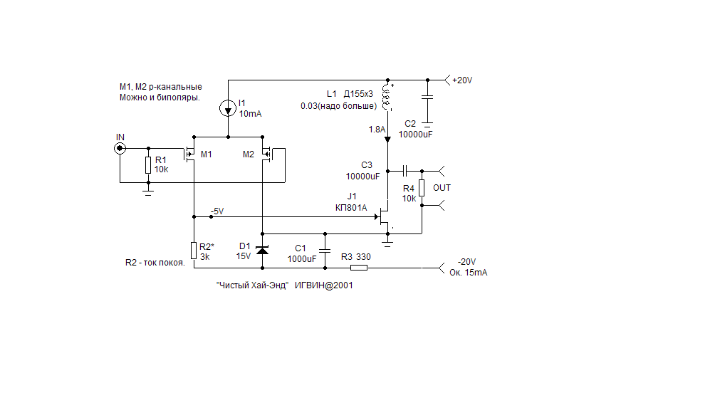

    Цитата Сообщение от ИГВИН
    Поздравьте меня - я гений!
    Т.к. у меня работает усь без местных ООС уже давно.
    А схемку можно? Какого-нибудь "не секретного" аппарата? Стабильно работающую?
    Вот тут одно: https://forum.vegalab.ru/showthread....3163#post73163 Сейчас из диффкаскада резисторы удалены - нету местной. И на выход 2SK1058/2SJ162 без резисторов в истоке.
    И перед нами "то, чаво не может быть..." (с)Л.Филатов
    Или еще проще схемка, хорошо и вполне стабильно работающая: https://forum.vegalab.ru/attachment....achmentid=4832
    Опубликована в Радио, только под другой фамилией
