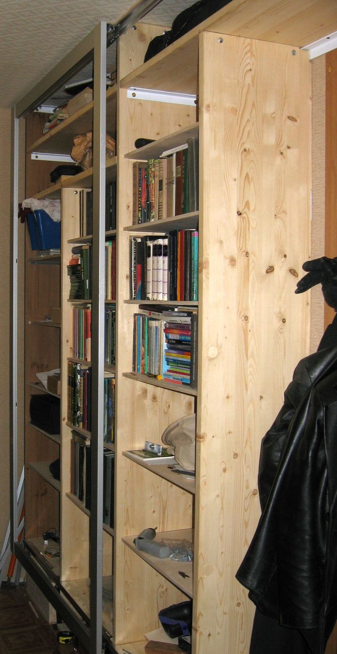

    Начнем со старого моего проекта шафа-купе в коридоре. Первый мебельный проект, косяков было.
    Преследовалась цель - получить шкаф с минимумом потерь пространства, в первую очередь в глубину. Стены кривые, пол кривой, потолок ровный. Значит базируем по потолку, дополнительно крепим к стене.
    Низ шкафа имеет силовой каркас их прямоугольных труб и уголков, крепится к стене и боковушкам.
    Так выглядел основной карскас. Боковушки дсп, остальное сосна.

    Дверная рельса и вертикали - отверстия в потолке 14мм, в них анкерные гильзы, болты м8. 6 болтов на двери и по 3 болта на вертикаль - выдержат любой садизм.
    На дверную рельсу дополнительно сделаны силовые "шайбы" - полосы стали 4мм с ребром жесткости - люмяха иначе гуляла.
    Как вписывались полки в кривую стену. Ничего сложного, лобзиком что прямо, что криво резать, проще показать.
    Переносим кривизну стены на деталь. Одно движение руки.

    Ааа.. Вон как! К стене не крепятся вертикальные стенки, только полками? Я то думал, что посередине комнаты висячий шкаф, если к стене крепления есть, то это проще.
    ВейвКорп - это тоже я.
    Аватар для Openreel
    02.09.2006
    3,161
    По умолчанию Re: Завершенные проекты, не акустики
    Крепятся, для жесткости. На 4ой фотке, если присмотреться, видны уголки врезанные в доски. Основное крепление на потолок.
    Это же шиза, с нашими микро комнатами их еще и делить.
    Шкаф в коридоре, потому места лишнего абсолютный ноль и ракурсы съемки такие.
