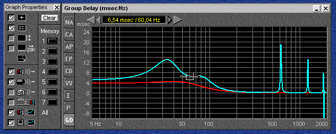

    1 метр звуковая волна проходит за 3 мс. Если саб ближе к слушателю на 2 м можно скомпенсировать ГВЗ 6 мс. Во вложении ГВЗ для БП(голубая линия), для ЗЯ(красная).
    Саб расположенный рядом со слушателем находится в ближней зоне, отражающие же поверхности находятся за ее пределами, уровень звукового давления здесь значительно ниже. Нет предпосылок для возникновения интерференции. Интерференция конечно же есть, но не оказывает существенного влияния. Даже один саб расположенный вне ближней зоны вызовет сильную интерференцию т.к. звуковое давление в этой зоне спадает незначительно, а уровень отраженных сигналов на намного меньше прямого. Все эти выводы справедливы для комнаты ~15-30 м.кв. Для других помещений очевидно нужен другой подход.
    Уважаемый Nikolav, складывается впечатление, что у вас серьезные пробелы в знаниях. Не стоит оценивать то, чего вы не понимаете.

    С физической точки зрения ГВЗ, это задержка распространения спектральных составляющих сигнала от частоты, приводящая к искажению формы импульса.
    В диапазоне 50-100Гц присутствует одна синусоидальная составляющая спектра (в худшем случае две). Какая скорость изменения фазы у синусоидального сигнала, и от чего? И с каких это пор задержку стало нельзя компенсировать? Эта составляющая находятся в отдельном канале.

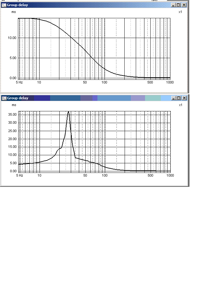

    Давайте теперь посмотрим на ГВЗ источника. Не надо приводить красивые графики из примитивных программ. Они не учитывают нелинейности системы. В первом варианте ГВЗ без учёта нелинейностей, мощность 1 Вт, во втором – нелинейности включены, мощность 5Вт.

    1) Не совсем согласен. Не присутствуют диссонирующие звуки в этом диапазоне, если они не шумовые. Правда попадают 2-я и 3-я гармоники от частот 33,3 до 50Гц, но уровень их довольно низкий, что не приведет ко второму. Оценивая спектр в НЧ области я обратил внимание, что в диапазоне ниже 50Гц вообще редко, что есть.
    2) Нелинейности в ЗЯ всегда выше, т.к. больше ход диффузора.
    На графиках, как я понял ФИ, а пик на резонансе динамика.
    БП я настраиваю не по классике. ФИ камера настроена ниже ЗЯ камеры. Меньший объем ЗЯ камеры лучше демпфирует динамик. Выше подводимая мощность, отдача, меньше ход диффузора.
    В чем Вы считаете? Давайте проверим.
