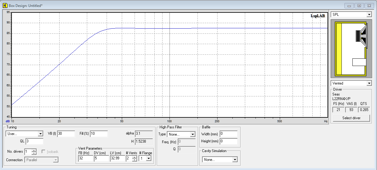

    Вуфер:
    http://www.lautsprechershop.de/pdf/s..._datasheet.pdf
    Интересный динамик, в оформлении ФИ готов играть в 30л корпусе:

    Цитата Сообщение от Ursus82 Посмотреть сообщение
    Уменьшился ход дифузора на большой громкости
    Уменьшился ход лишь на том муз. материале, где есть низы в раене частоты настройки порта.(33гц) На 50-60гц ход увеличился вместе с искажениями. Самое лучшее для ГВЗ и искажений для 6.5"(5-4) - это активно резать с низу на 80гц (100-150-200 в зависимости от калибра динамика) и подпоркой сабом с низкими искажениями. Вот это реально дает толк, качество звука поднимается на класса два выше.
    В продолжение изучений это проблемы, нашел интересный выход:
    Нужно делать ФИ, ниже резонансной частоты динамика.
    Это будет работать как ФВЧ.
    При этом не там сильно портится ГВЗ.
    И Ф3 тоже будет ниже.
    Развиваешь найденное мной экспериментальным путем в акустике Иллюминати решение по ФИ? -
    Да, это может кого то сподвигнет задуматься над возможностями такого решения.)))
