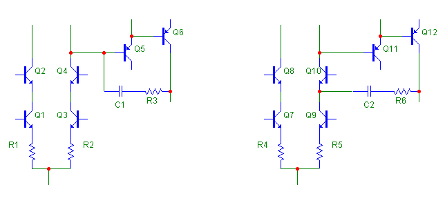

    В приведённом файле показаны преимущества коррекции Миллера через каскоды (правда на основе ОУ на мосфетах, но не в этом суть). Отобразил это на картинке (слева стандартный вариант, справа улучшенный, обоснование см. в файле).

    +100! А че на эмиттер правого ДК не завел?
    А на пальцах можно?

    Аналогично можно и на эмиттер зеркала завести, что в нагрузке диффа

    А на пальцах можно?
    Основные преимущества это отсутствие дополнительной ёмкостной нагрузки от конденсатора коррекции на высокоомном выходе ДК (это повышает быстродействие при неизменных токовых режимах) и практически отсутствие плавающего нуля в коррекции (он образуется ёмкостью коррекции и сопротивлением суммирующего узла, а в улучшенном варианте сумматор на ОБ, т.е. сопротивление мизерное по сравнению с высокоомным выходом ДК). Если выход ДК делать низкоомным (напр., нагружать резисторами), то конечно выигрыш будет малым, основные преимущества при высокоомном выходе ДК.
    В выложенном файле есть и такой вариант.
    А вот с этим можно поспорить. ОБ по току не усиливает - откуда быстродействие улучшится?
    Ну вообще то быстродействие зависит от величины емкости и тока покоя каскада, выходное сопротивление на быстродействие не влияет, а влияет только на АЧХ.
    И для получения той же АЧХ без ООС при подключении конденсатора к низкоомной точке, емкость конденсатора придется заметно увеличить. Так что быстродействие даже снизится. Где я ошибся? (Лично я наоборот Миллера старался использовать как раз в высокоомных цепях, а в цепях низкоомных использовать другие методы коррекции).
    Дело не в ОБ, главное, что теперь к выходу ДК не подключена дополнительная ёмкость (от коррекции), т.е. на выходе ДК только паразитные ёмкости транзисторов.

    И если уж на та пошло, то и снимать сигнал на Скорр можно не с выхода УН (высокоомного), а с выхода первого ЭП ВК
    А это хорошо? Имеем высокий плавающий полюс вместо низкого, зато стабильного.
    Ну и Миллер самого ДК никто не отменял (в классическом варианте) он спит за счет низкого входного сопра УНа на ВЧ
    Для полюса Миллера без разницы, какая суммирующая точка, высокоомная или низкоомная (это влияет только на ноль в коррекции Миллера, т.е. на окончании работы), реальная ёмкость коррекции определяется чисто усилением в петле коррекции Миллера (на это умножается ёмкость поставленного конденсатора), а усиление в данном случае практически осталось прежним. В файле же есть все формулы.
    Так надо сделать этот высокий полюс достаточно высоким.
    Это другая проблема, в файле только определённая идея (она известна и до этих авторов, но тут удобно рассмотренно и с формулами).
    Или вообще с выхода ВК.

    Выходной каскад УНа можно рассматривать как инвертирующий I=>U. И подключение емкости обратной связи (она же корректирующая) к более низкоомной точке (эммитеру каскода) вполне оправдано. Так что viktor8m прав.
    Интересно, а чем тогда определяется частота первого полюса?
    В файле есть все формулы, вкратце в основном определяется крутизной (в учебниках есть более точное название) ДК (она в основном зависит от эмиттерной цепи ДК) и ёмкостью Миллера (т.е. ёмкость конденсатора коррекции умноженное на усиление петли коррекции Миллера).
    Но тут ОБ каскода никак не углубит пелевое по ООС через Скорр, а только снизит напряжение ВЧ на левой обкладке Скорр
    Так такая задача и не стоИт, вопрос лишь об отделении конденсатора коррекции от выхода ДК (зачем, выше отвечал).
    Если честно лень искать, тем более что все на английском, но я вообще полагал, что это произведение выходного сопротивления ДК на емкость Миллера(в первом приближении). А вот крутизна тут совсем не при делах, иначе это уже не миллеровская коррекция.(и влюбом случае крутизна может влиять, но не определять - Гц из мА/В ну никак не получатся)

    Да не, если ВК правильно сконструирован и не сильно сложный. В крайнем случае можно разделить миллеровский конденсатор на два.
    Так надо поставить - если имеем фикс ток заряда Скорр, то как не извращайся, увеличить скорострельность можно только уменьшив саму Скорр или увеличив множитель (Кус по петле)
