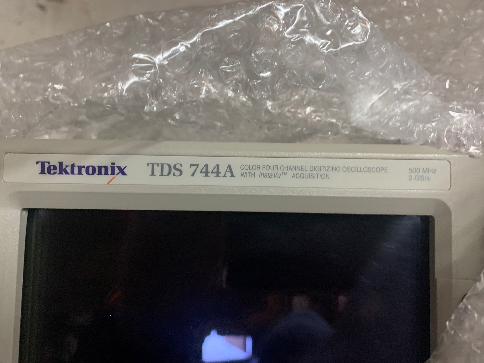

    Раззадорили меня))), купил по-случаю за 12р себе монстрика очередного...Нажмите на изображение для увеличения.
