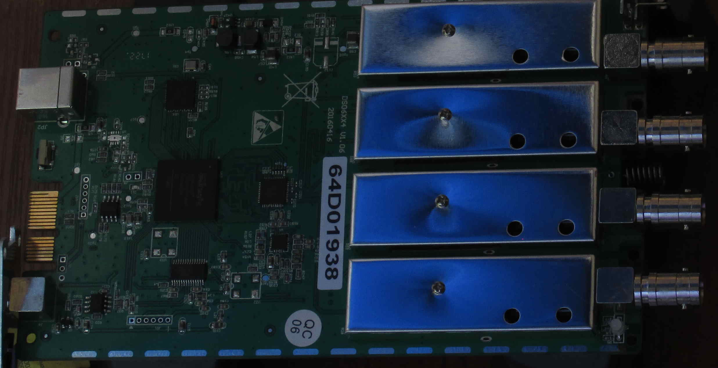

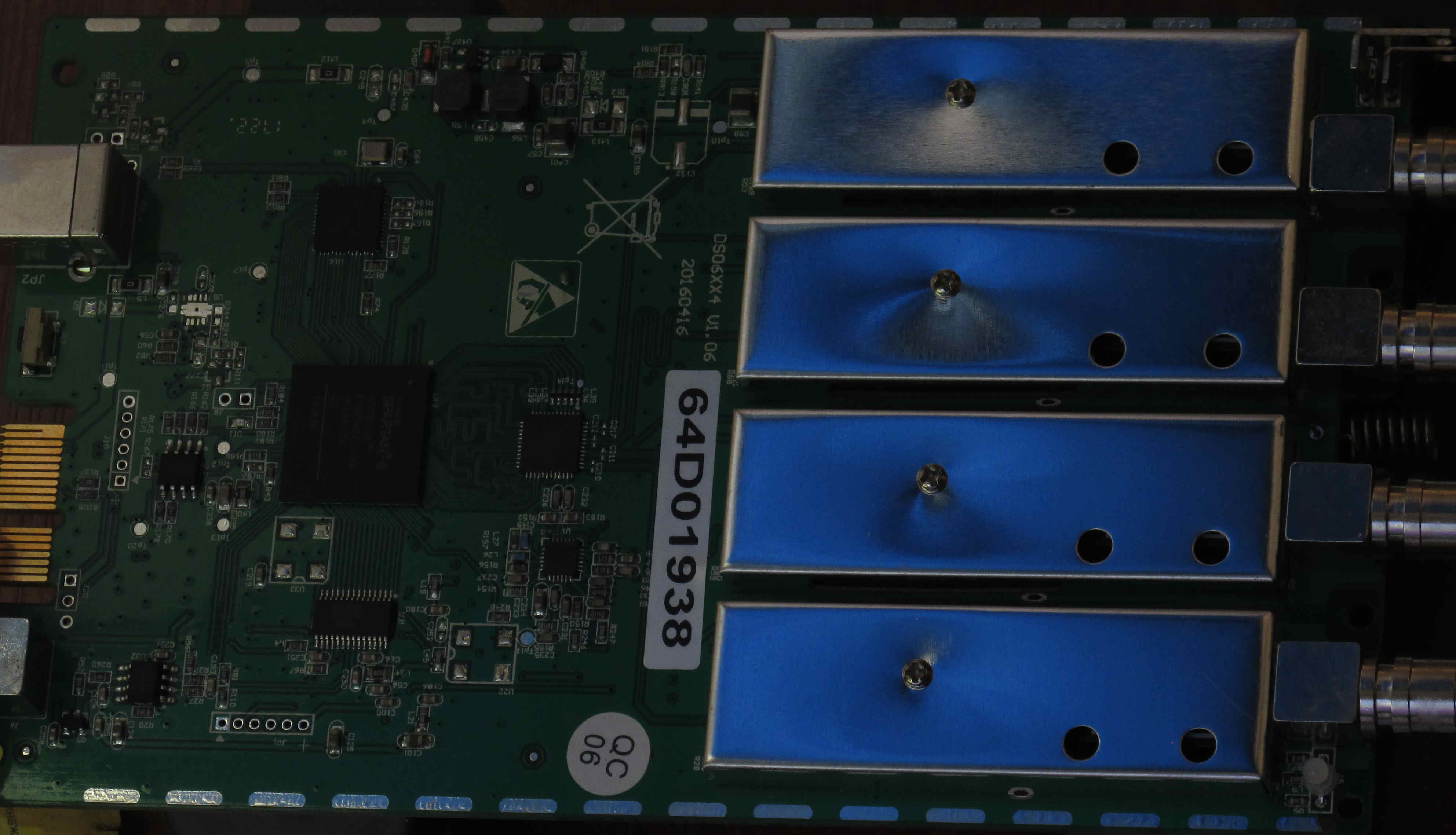

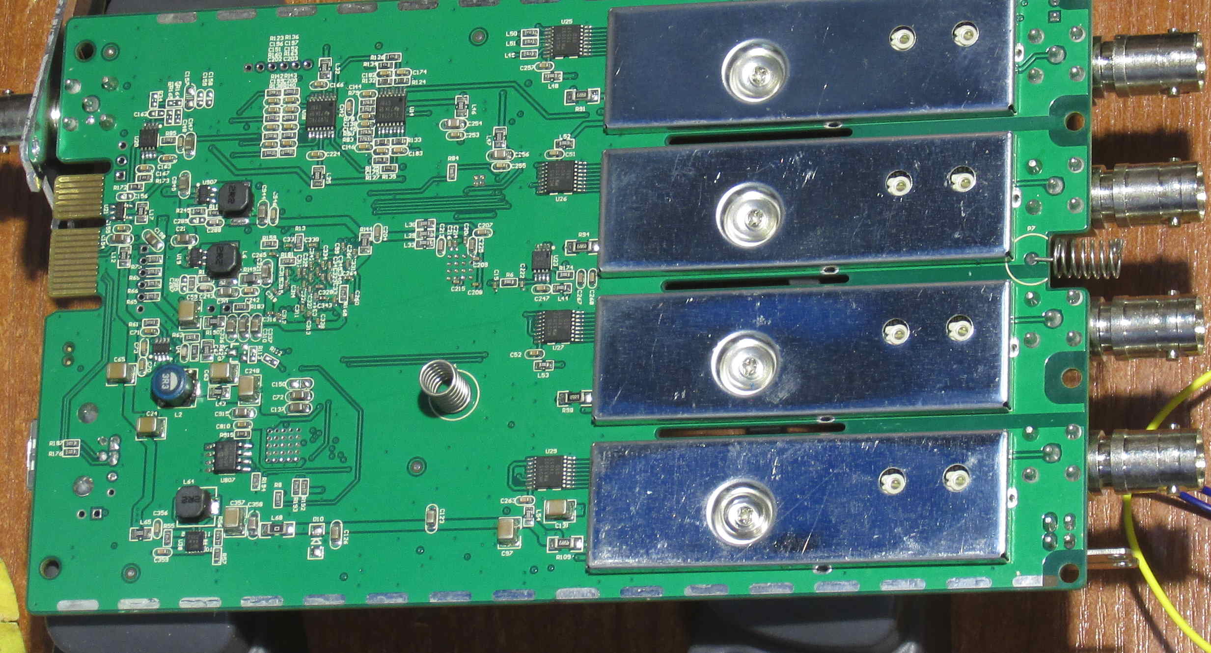

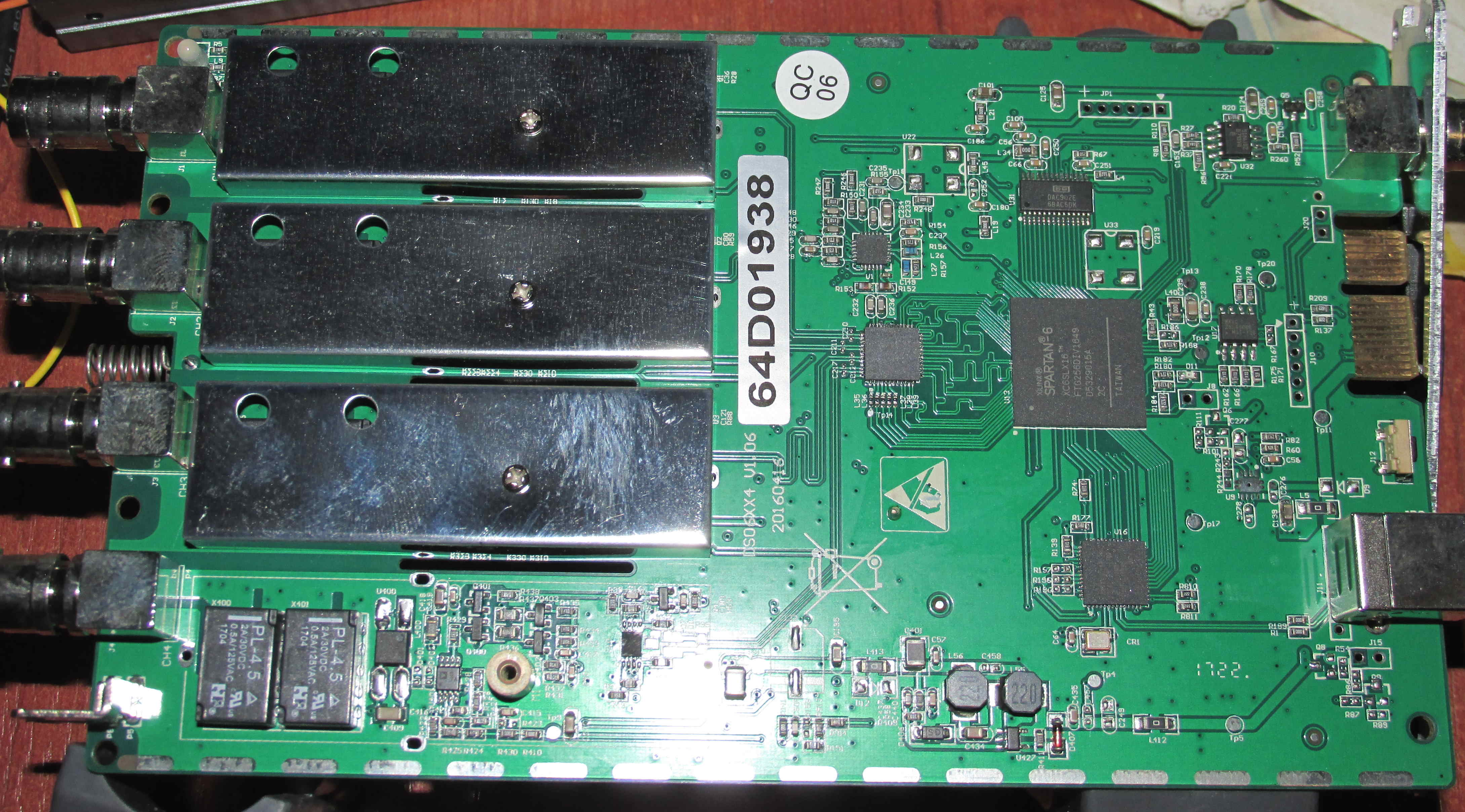

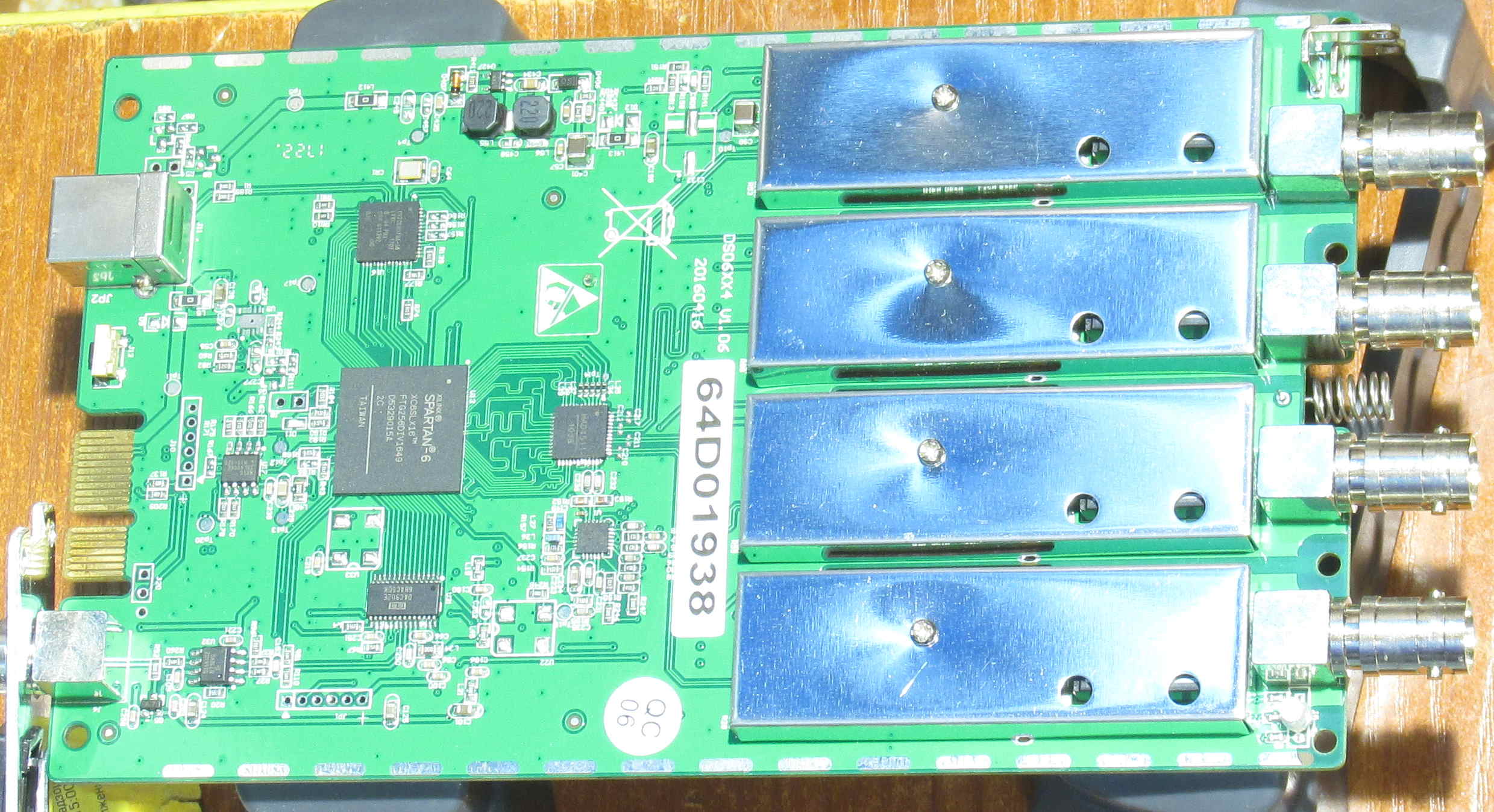

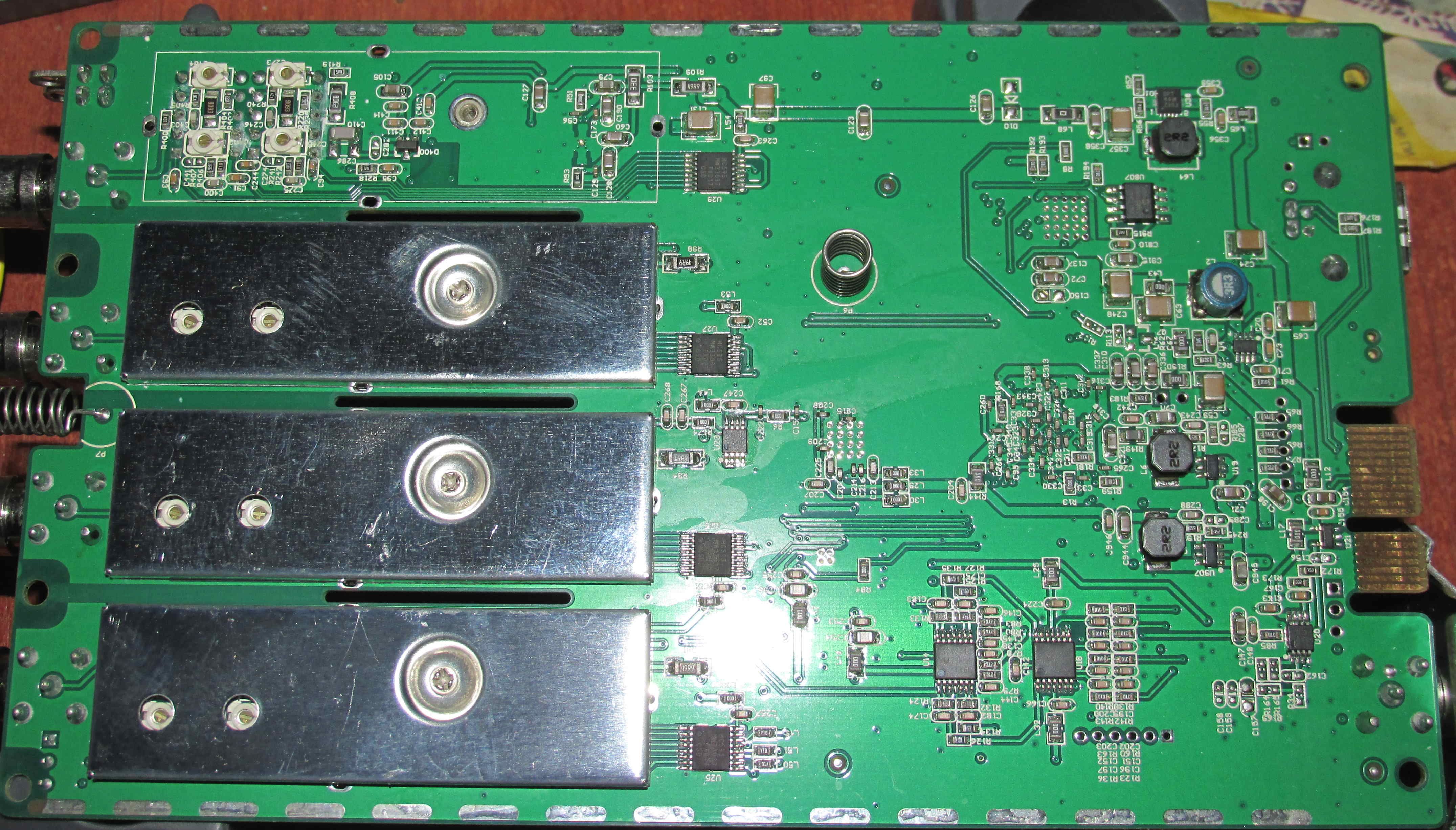

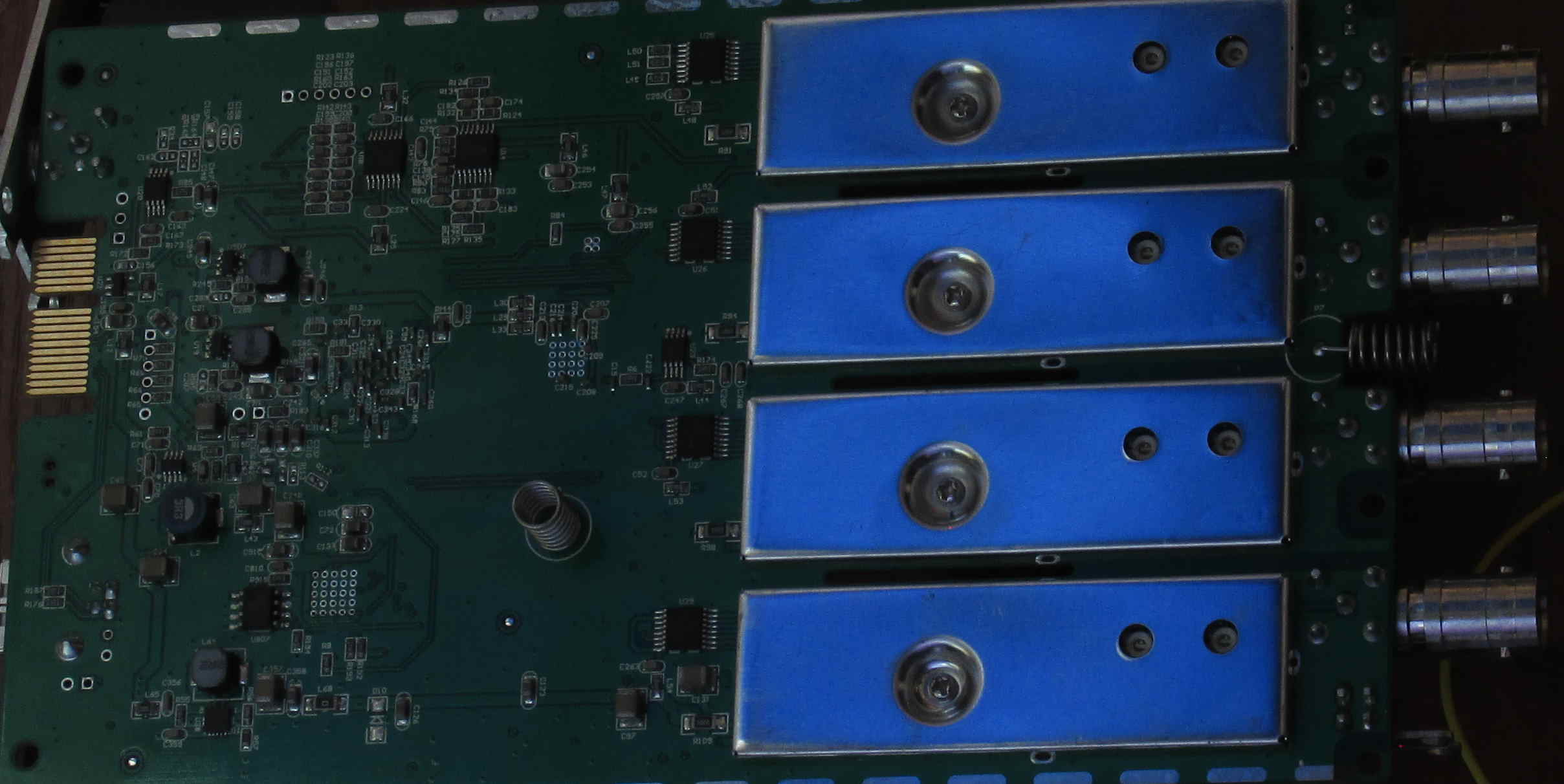

    Прикупил себе дешевый 4х канальный хантек 6074.
    Ессно первым делом разобрал!
    Любопытные фотки. Огромное поле для твиков - высчитать что за компоненты должны быть вместо перемычек и запаять требуемые. На USB ни защит ни фильтров нет и сигнал странно разведен. Там что, два устройства или вторая ветка на технологический разъем идет? Разъемы BNC весьма интересны, можно на них линк, если отдельно именно такие попадались. Обычные с пластиковой бошкой сильно хуже - конская индуктивность земли(проверено на моем Инструстаре). Может хоть у этих этого бага нет.
    WBR, Michael.
  19. #1479
    Завсегдатай Аватар для l3VGV
    02.05.2009
    Псков
    1,016
    По умолчанию Re: помогите с выбором осциллографа.
    Это идёт на разъем да. Я долго выгугливал что это за разъем такой. Оказалось, из хунтеков можно собрать менфрейм!
    Как "обычно", 2 резистора и хватит. у меня есть полоска USBLC6-2, можно попробовать втулить.
    Вот этого нету.

    чета не вижу ни одного чипа памяти, сколько точек помнит?
