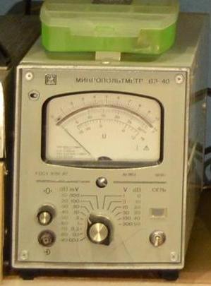

    Частый гость Аватар для passat
    01.03.2008
    Alytus, LT
    431
    По умолчанию Re: помогите с выбором осциллографа.
    У меня В3-40. В нем тоже эти пузыри задействованные.
    Чувствительный, зараза, 30 микровольт нижний диапазон. Но доверия мне он не вызывает, чую, он там не хило плавает, только х.з. в какую сторону.

  9. #949
    02.09.2006
    3,165
    Из внутренностей этих приборов эти пузыри - на сегодня самая большая ценность. Еще аттенюаторы можно оставить, во всяком случае в 48ом они вменяемы. Сигнальную и измерительную электронику на базе современной схемотехники можно элементарно сделать, особенно низкочастотную.
    И будет вещь, если она нужна.
    У В3-40 глянул схему, простая как валенок, полоса до 5 МГц всего, а с малой погрешностью и вовсе до 1 МГц. Если плывет на постоянке, то проще всего новый УПТ сделать на прецизионном НЧ опере, они давно копеечные и работать будут сильно лучше. Оригинальный дискретный УПТ это жесть, восстанавливать такое сегодня стоит только из любви к искусству.

  14. #954
    01.03.2008
    Alytus, LT
    431
    У меня тоже есть, плавучий.
    Они все такие.
    Понятно. Не знал об этом. Значит, вскрывать его, чтобы это поправить - нет смысла.
