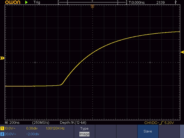

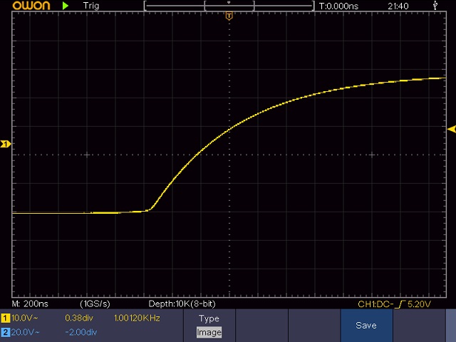

    Никогда не замечал
    картинки с поста #567
    8 бит
    12 бит
    разница не большая, но есть

    passat, Вас эстетически вид не устраивает, или есть какоето применение этим битам? Ну там, зумануть в них по волт/дел.
