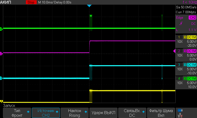

    Работа с четырьмя каналами для отслеживания цифровых процессов (АКИП 4131/1А). К однократной синхронизации есть претензии, срабатывает далеко не всегда, и неясно, почему, видимо, не любит медленные процессы. Но иногда срабатывает, как нужно.
    11: процесс старта схемы. Голубой - питание схемы, желтый - выход генератора клока, пурпурный - reset.
    14: инициализация схемы контроллером после включения. Пурпурный - Reset, зеленый - шина данных, желтый - строб для записи битов, голубой - запись слова. Фрейм целиком.
    15: тот же кадр в растяжке.
ID:	342792   Нажмите на изображение для увеличения.
ID:	342794   Нажмите на изображение для увеличения.
