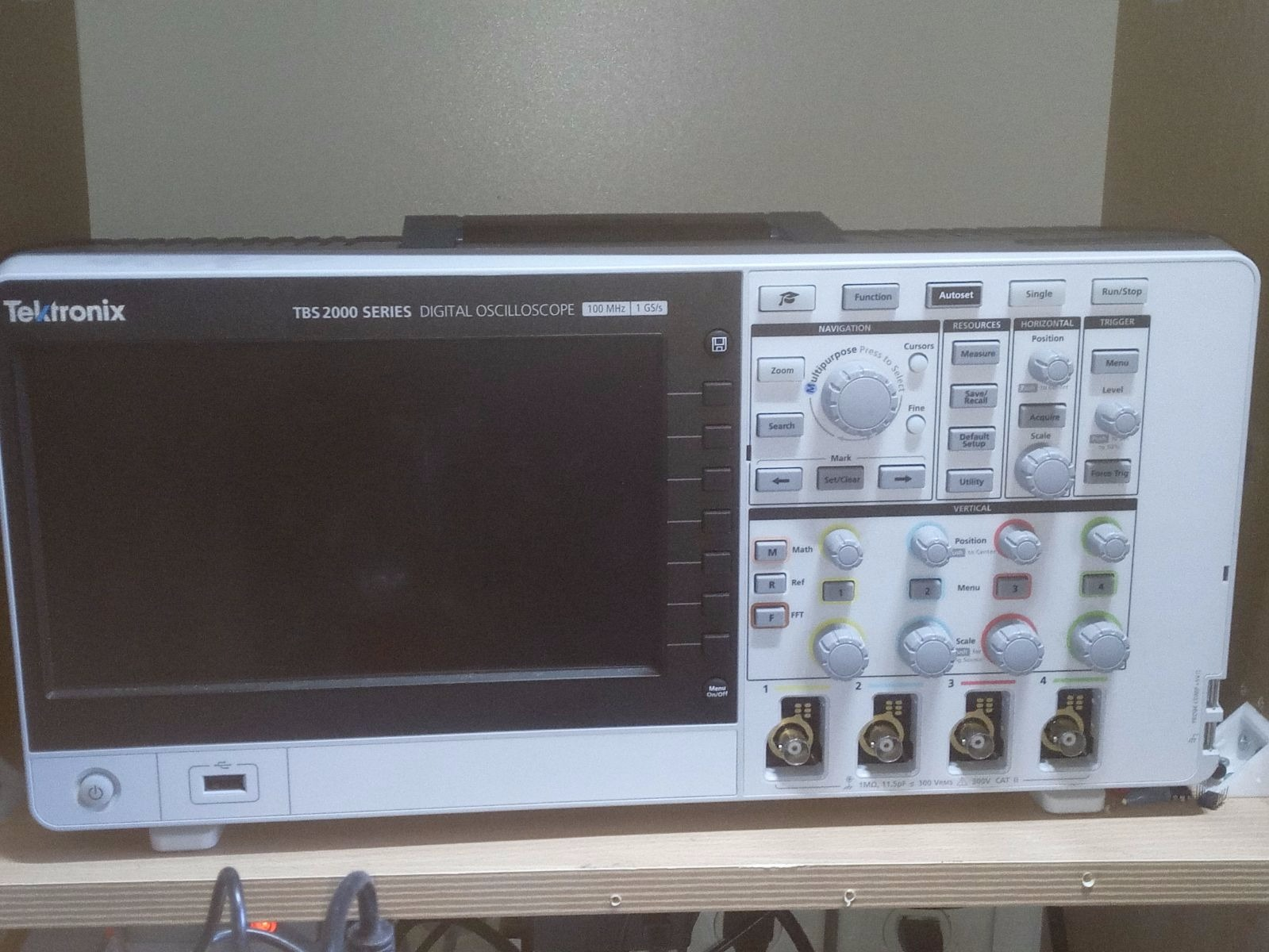

    . Аватар для derrik
    26.03.2008
    Хайфа
    1,264
    По умолчанию Re: Выбор осциллографа
    Новое приобретение
    Прежде чем диагностировать у себя депрессию и заниженную самооценку , убедитесь что вы не окружены идиотами.

    06.01.2005
    Toronto
    6,170
    Новое приобретение
