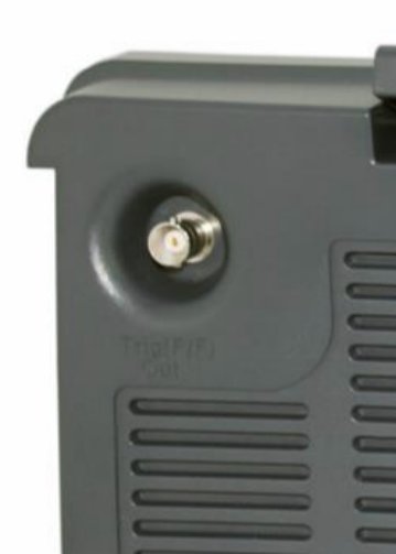

    А что предпочтительнее, в виде планшета или коробочкой? При прочих равных
    И скажите, зачем нужен этот выход на обратной стороне?

    Осцилы с батарйеками рулят. можно тыкать схему куда угодно в отрыве от земли.
    Овон 7102 путный, но старый я своим доволен. новые овоны есть многбитные, есть с сенсорным экраном,.
    сзади у него выход синхро тригера.
